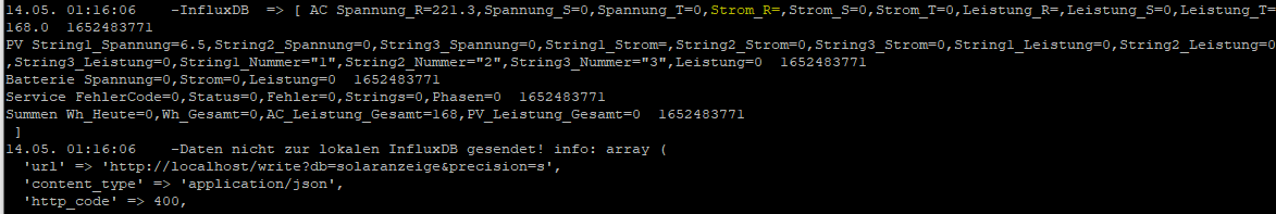

Hallo liebes Forum,

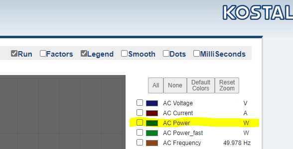

ich habe eine kleine PV Anlage mit einem Kostal Pico MP+ 1500 Wechselrichter, den ich mit der Solaranzeige Version 5.0.2 wunderbar visualisieren kann. Leider liefert der Wechselrichter für einige Parameter (z.B. AC Strom) keinen Wert mehr zurück, wenn er (z.B. Nachts) keine Leistung mehr abgibt (siehe Anlage "Kostal Pico - fehlende Werte..."). Dadurch schlägt die Übernahme des Datensatzes in die Influx DB mit einem http_code 400er Fehler fehl, weil die betroffenen Variablen dazu keinen zulässigen Wert besitzen (siehe Anlage "Fehlermeldung Datenübernahme...").
Das Problem würde ich gerne lösen, da ich auch nachts bestimmte Daten des Wechselrichters (z.B. Grid Consumption) auswerten möchte.
Meine Idee war jetzt, die betroffenen Variablen mit dem Wert "0" in meiner "kostal_pico.php" zu initialisieren. Einer der Parameter die bei Dunkelheit keinen Wert mehr liefern, ist "AC_Power". Hier wird bei Dunkelheit dann auch kein numerischer Wert mehr von meinem Wechselrichter angezeigt.

Re: WR liefert nachts keine Daten - Wie Default Werte setzen?
Kannst du bitte einmal für jeden Wert, der fehlt folgende Zeilen einbauen?
Das bedeutet, wenn der Wert nicht nummerisch ist, wird 0 eingefügt.
Wenn es funktioniert, kannst du mir schreiben, was du alles genau eingefügt hast?
if (!is_numeric($aktuelleDaten["AC_Leistung_R"])) {
$aktuelleDaten["AC_Leistung_R"] = 0;
vielen Dank für die schnelle Unterstützung. Damit konnte ich das Problem lösen.
Hier der Auszug aus der kostal_pico.php, in der ich die Abfrage eingebaut habe. Wichtig dabei dürfte noch sein, dass ich nur den String1 des Wechselrichters belegt habe. Möglicherweise muss die Abfrage auch für den zweiten String ergänzt werden, wenn dieser ebenfalls aktiviert ist.
