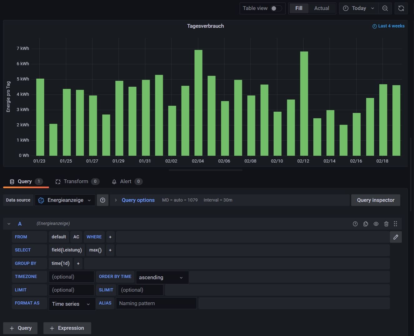

Nachdem ich mit der aktuellen Lösung noch nicht 100% zufrieden bin, habe ich in den letzten Wochen eine ganze Menge ausprobiert. Vieles von dem war nicht von Erfolg gekrönt, was sicherlich auch meinen mangelnden Programmierkenntnissen geschuldet ist. Vielleicht kann mir ja jemand noch einen Tip bzw. Code geben, wie ich aus der InfluxDB zum Zeitstempel "Gestern_TS" (den kann ich schon selber ermitteln) den letzten gespeicherten Wert von z.B. "Wh_Einspeisung" auslesen kann. Daran bin ich bisher gescheitert...
Trotzdem war ich nicht ganz untätig und meine aktuelle Lösung sieht wie folgt aus: Ich habe den Lösungsansatz von @TeamO weiter verfolgt und nutze das Zwischenspeichern von Werten in txt-Dateien als Übergangslösung. Konkret speichere ich mir um Mitternacht von meinen zwei SDM630 jeweils den aktuellen Wert von "Wh_Bezug" und "Wh_Einspeisung" in eine txt-Datei. Damit habe ich die Werte vom Vortag (= Wert_gestern). Diese Werte lese ich dann mit jedem Umlauf wieder aus und ermittle den Tageswert von Bezug und Einspeisung, d.h.
Tageswert = Wert_aktuell (aus SDM630) - Wert_gestern (aus txt-Datei).
Diese Werte schreibe ich dann in die InfluxDB als "Bezug_Tag" und "Einspeisung_Tag" zurück. Die ganze Berechnung habe ich auch von SDM630_meter.php nach SDM630_meter_math.php verschoben, damit es bei einem Update nicht überschrieben wird.
Damit bin ich schon ganz nah an der aus meiner Sicht "perfekten" Lösung. Die ermittelten Tageswerte sind nicht schlechter oder besser, als wenn man die Werte direkt aus der InfluxDB ausliest. Aus dieser Sicht gibt es keine Notwendigkeit einer weiteren Optimierung. Allerdings störe ich mich noch etwas an der Lösung mit den txt-Dateien, deshalb werde ich da weiter dranbleiben (und bei Erfolg berichten).

jkie
- Beiträge: 9
- Registriert: Mo 24. Aug 2020, 21:17
- Hat sich bedankt: 7 Mal
- Danksagung erhalten: 3 Mal
Re: Tagesertrag SDM630 für InfluxDB berechnen
Ich habe in Grafana kaum was Eigenes programmiert, sondern fast alles aus den Vorlagen von Ulrich kopiert. Für die Tageswerte gibt es in den Vorlagen bereits ein Dashboard für ein Smart-Meter wo genau das enthalten ist. Du brauchst dieses Panel nur kopieren und in Dein eigenes Panel übertragen. Und wenn ich mich richtig daran erinnere, mussten auch keine Werte umgestellt werden, da Ulrich schon beim Auslesen der Werte und beim Übertragen in die Datenbank sehr viel vereinheitlicht hat.
