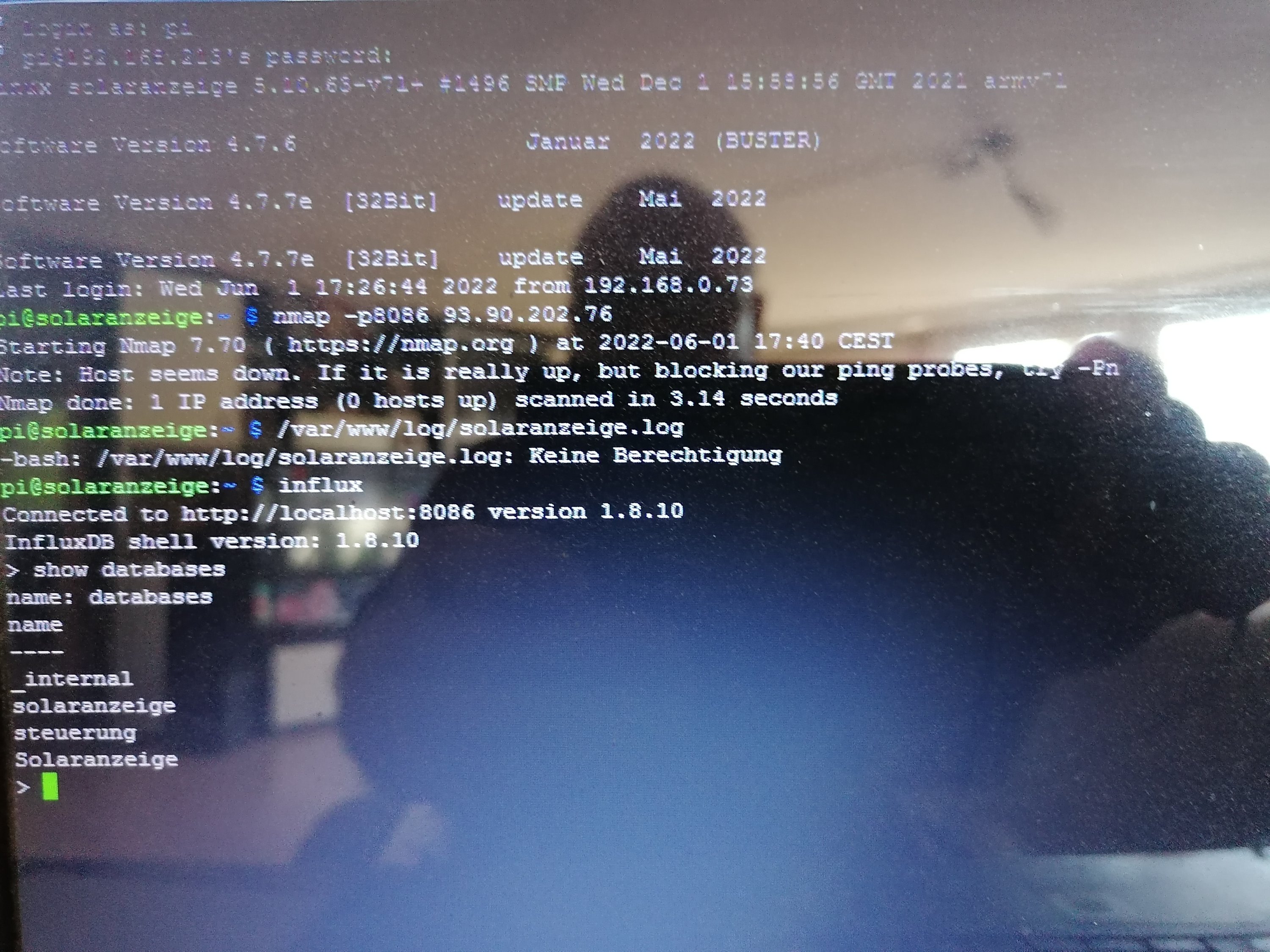

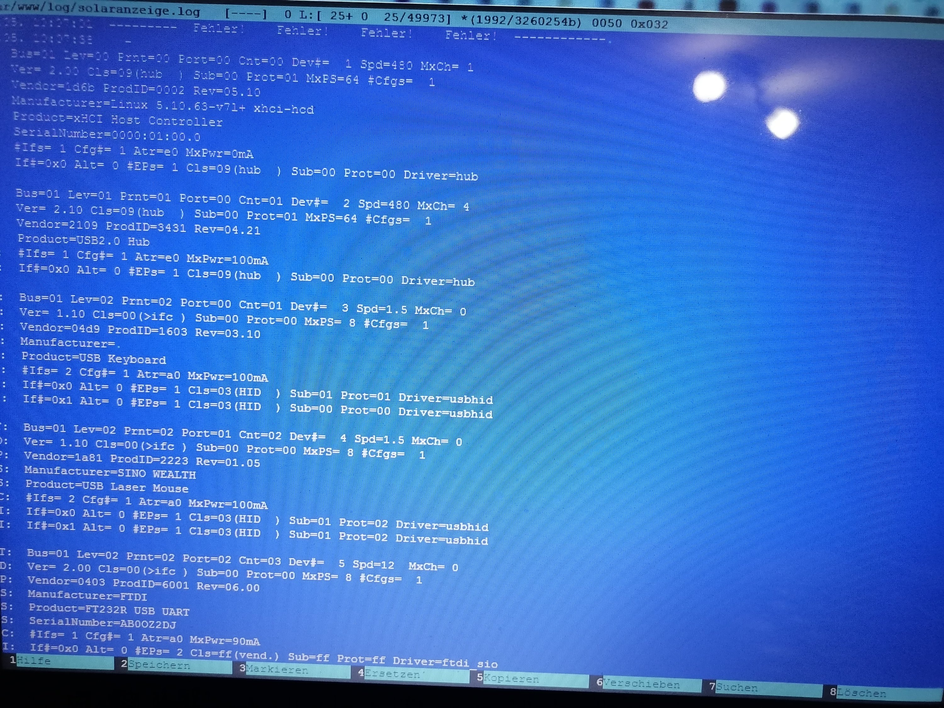

Was steht denn in der LOG Datei auf dem Raspberry? /var/www/log/solaranzeige.log
Gebe einmal auf der Konsole ein:
nmap -p 8086 <IP-des-vServers>
Kommt der Raspberry an den Port?

1. Der Befehl heißt nmap -p 8086 93.90.202.76
Auf die Leerzeichen achten!
Wenn du die gleiche Fehlermeldung bekommst, dann hast du keinen Zugriff zum Internet.
2. Die Logdatei wird so angezeigt:
3. Warum hast du 2 Datenbanken mit dem gleichen Namen? Einmal mit kleinem s und einmal mit großem S?

Danke für die Antwort.
zu 1. Habe den Befehl so ausgeführt mit Leerzeichen, gleiches Ergebnis
zu 2. solarlog hat geklappt.
zu 3. ich dachte es wäre noch keine Datebank vorhanden. (Anfänger)
Hast du eine Idee was ich jetzt machen soll?
l.G. Thomas
l.G. Thomas

Der Port 8086 von deinem vServer ist nicht offen. Das kann ich im Internet prüfen. Das ist aber die Voraussetzung, dass die Daten vom vServer angenommen werden können. Die Firewall vom Provider muss dementsprechend angepasst werden. Wenn du nicht weiterkommst melde dich bitte per eMail.
