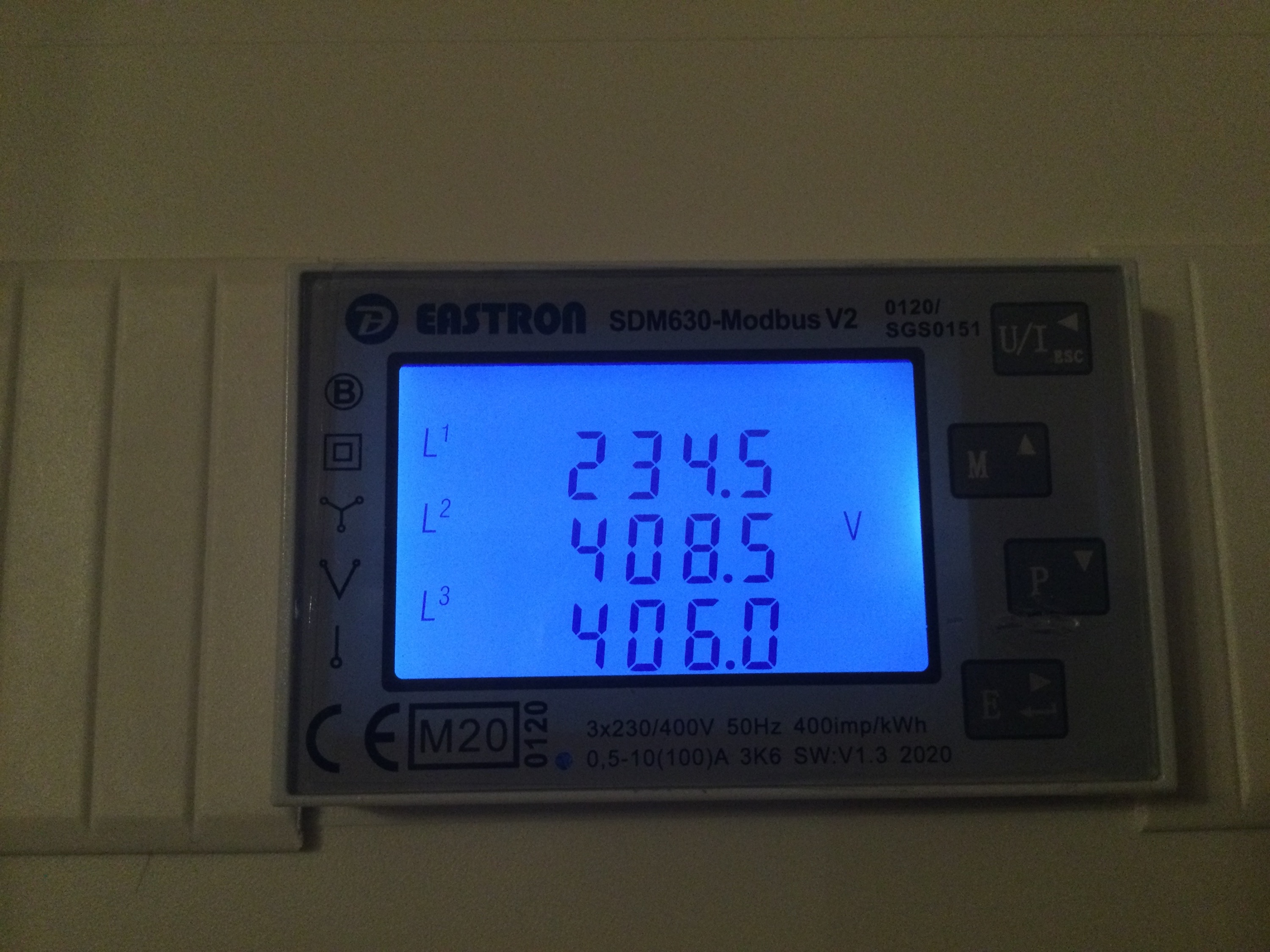

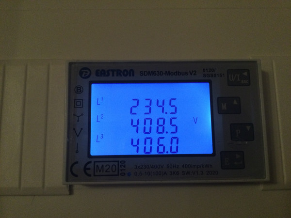

Mir ist aber aufgefallen, dass es Mist anzeigt.
3p4 ist eingestellt, wie auch mit Nulleiter angeschlossen.
Trotzdem zeigt L1 230V, L2/L3 auf 405V.

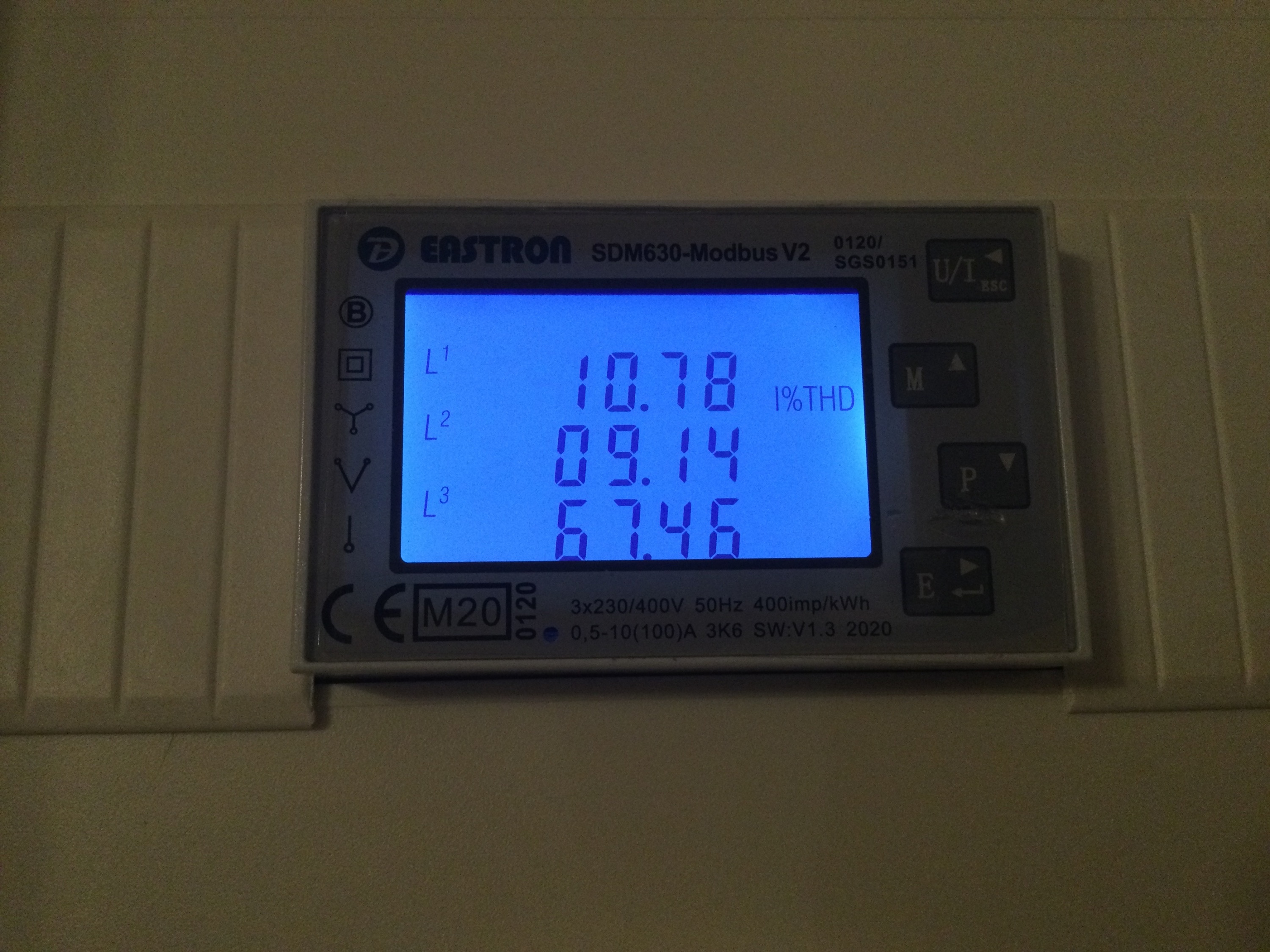

Mir fällt auch auf dass die harmonische Strom Verzerrung L1-2 60% anzeigt.
Messe ich per Multimeter, haben alle 3Phasen saubere 405V gegeneinander.
Hat das Sdm630 nen Schuss?

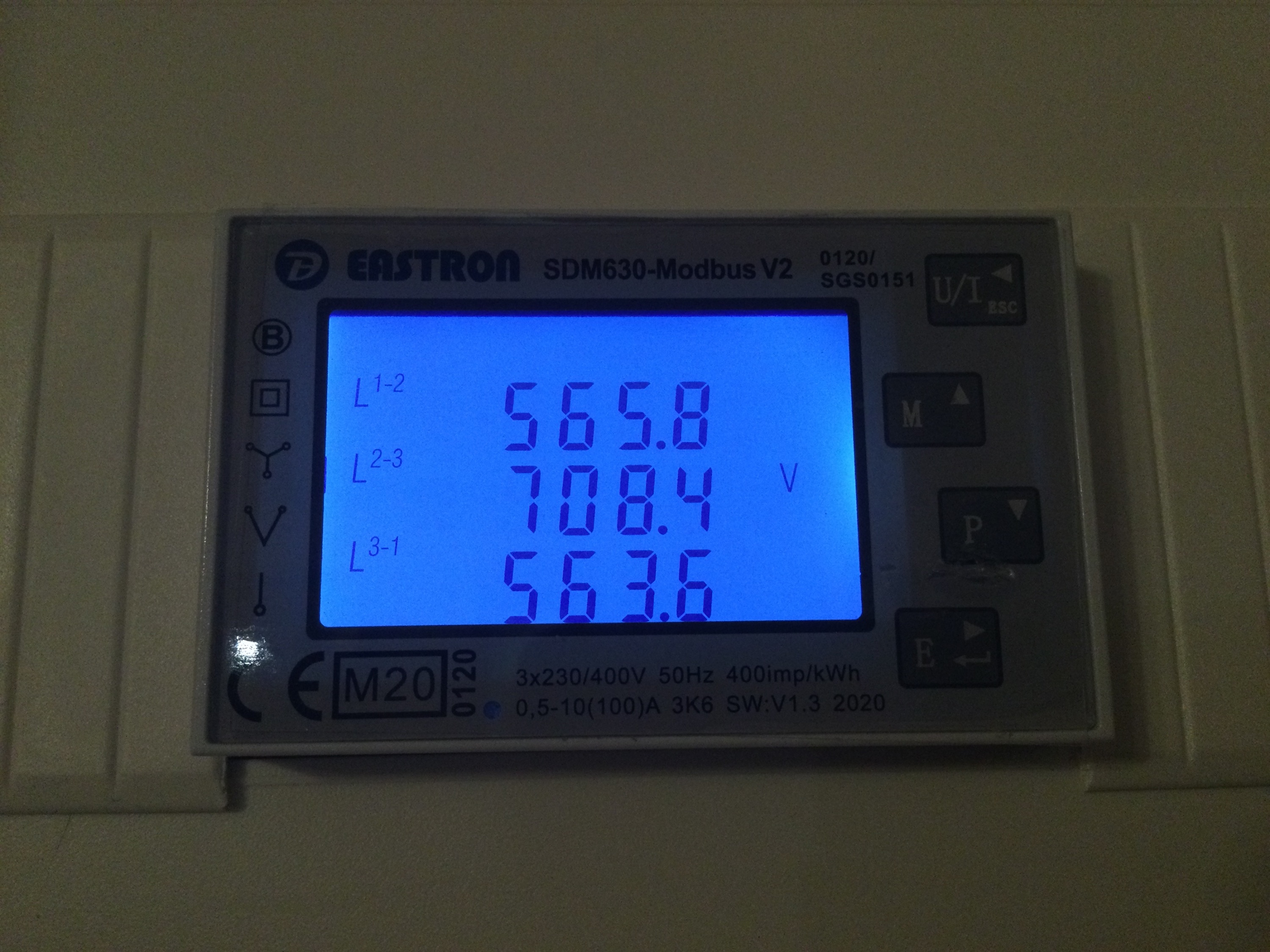

Wenn ich 3p3 ( Testweise) einstelle, sind L1 und L2 auf 230V……
Wer kennt das?

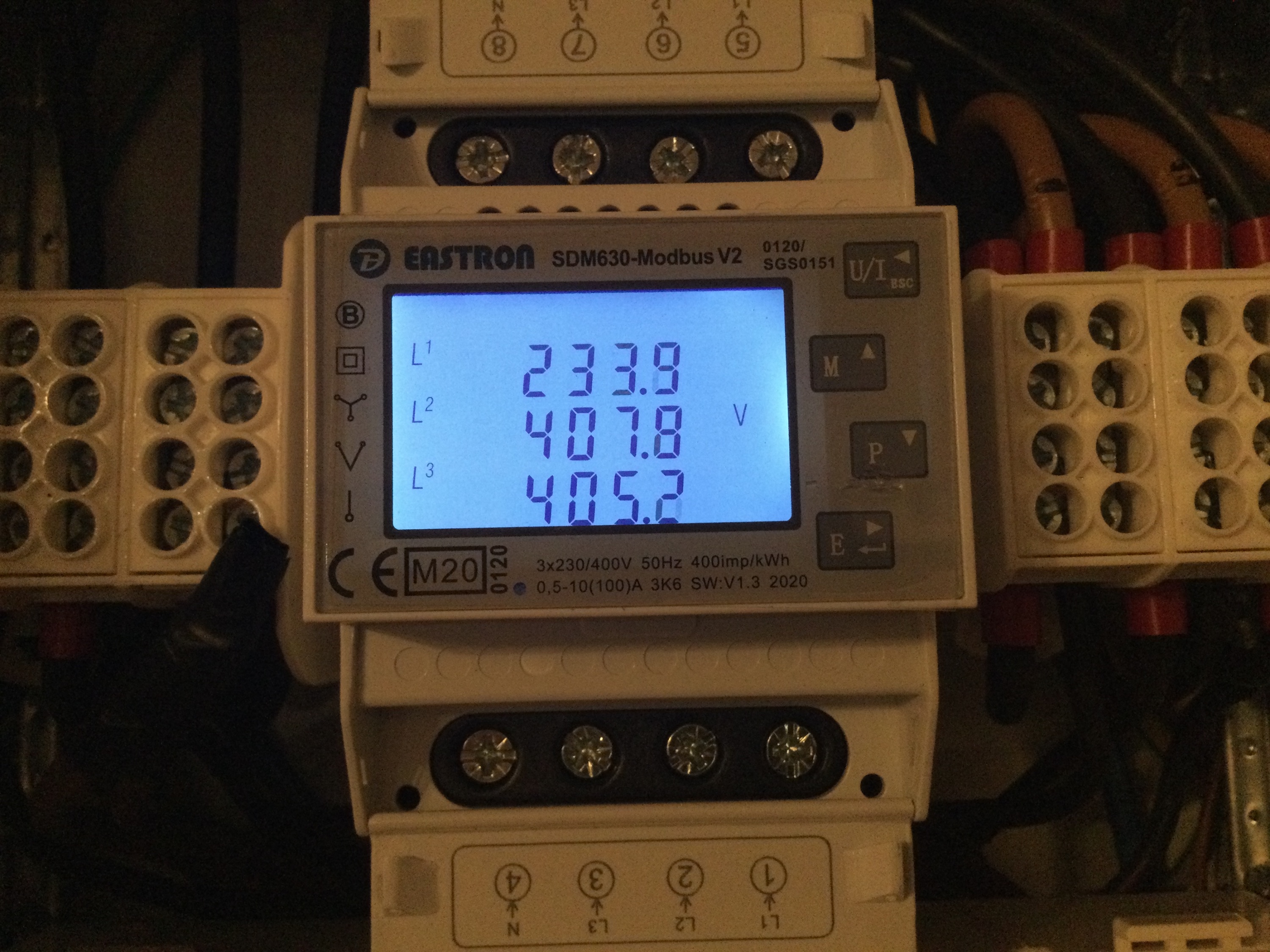

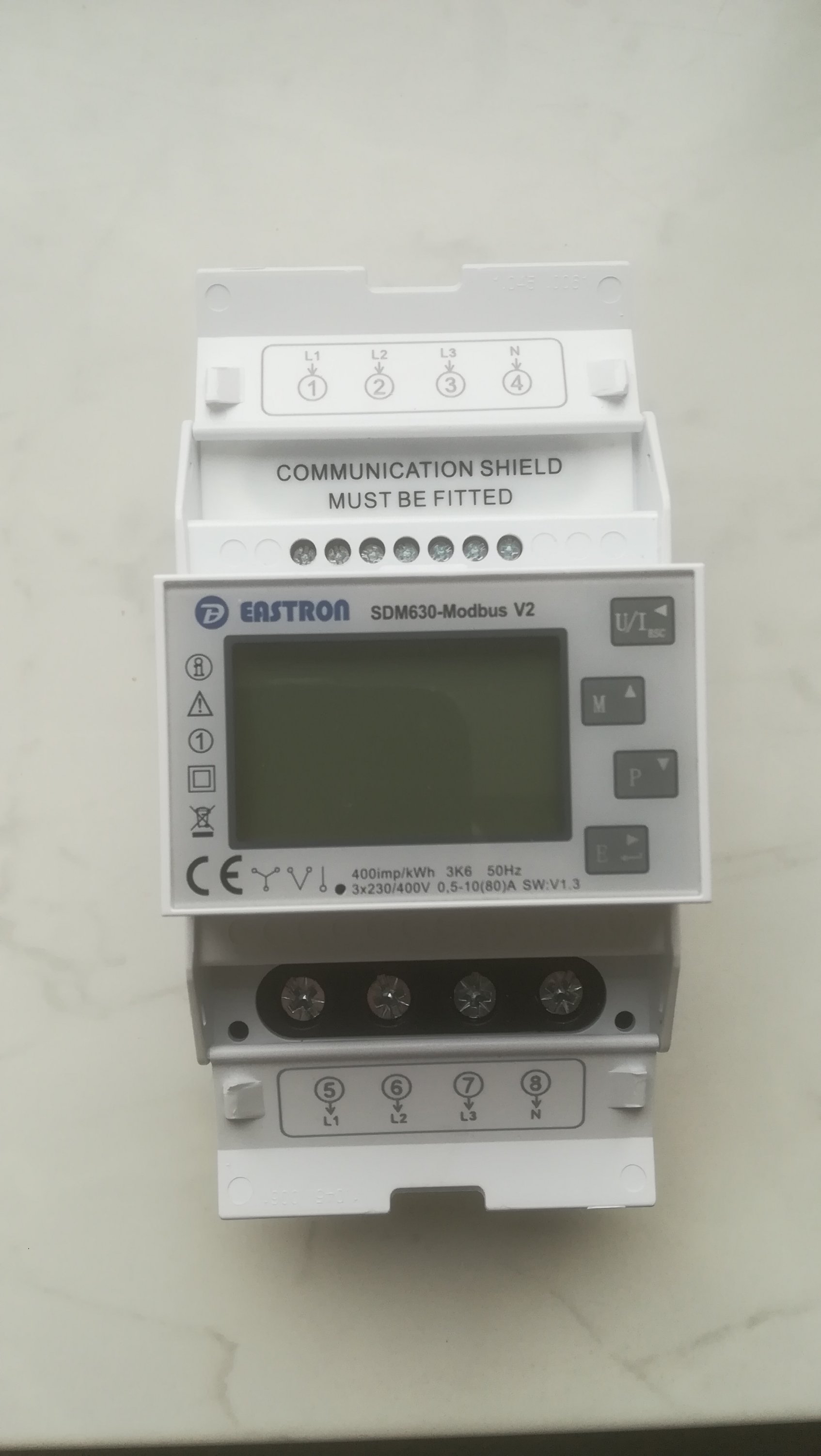

Frage Anschluss?
Beschriftung entspricht nicht der Anleitung!

ich habe gerade den ausgebauten SDM630 geholt und mir ist aufgefallen, dass bei Dir die Abdeckklappen vertauscht sind.
Damit kannst Du dann auch nur 230V zwischen L1 und L2 messen.
Klappen tauschen und richtig anklemmen.

So wie bei Dir ists auch in der Anleitung…
Gaanz toll, so wurde er ausgeliefert und die Elektriker haben es auch so angeschlossen…
Danke für die Antwort… ich gebe Rückmeldung….

Anschlüsse sind getauscht, das Smartmeter funktioniert wie es soll….
Jetzt kann ich alles programmieren ;-))
Danke… Fehler gefunden :-)))
