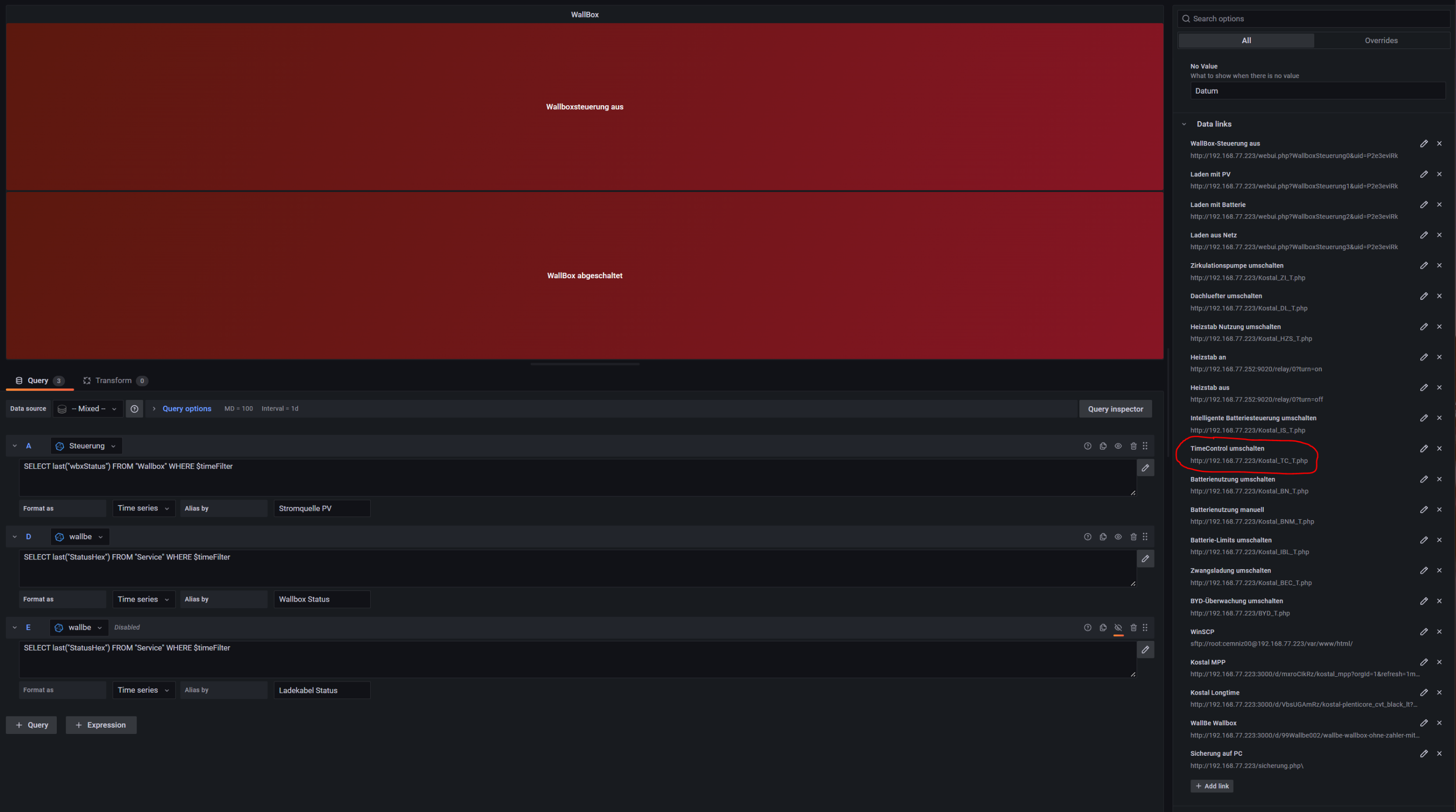

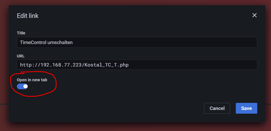

Ich nutze das Skript exakt so wie Du möchtest in Grafana und es klappt. Allerdings nicht als Button sondern als einen von ca. 20 Links in einem Panel. Hier "Ausführen in einem neuen Tab" angewählt, damit öffnet sich ein neuer Tab mit der Meldung und nach Bestätigung schließt sich das Tab wieder und ich bleibe unverändert im Dashboard...
Edit: Habe es gerade mit dem RPI Neustarten Button getestet, funktioniert und ändert auch den Wert (sichtbar in der Kostal Weboberfläche). Allerdings springt er nicht mehr zum Dashboard zurück, was natürlich schlecht ist. Daher funktioniert die "Data Links" Variante hier besser (siehe nächsten Beitrag).

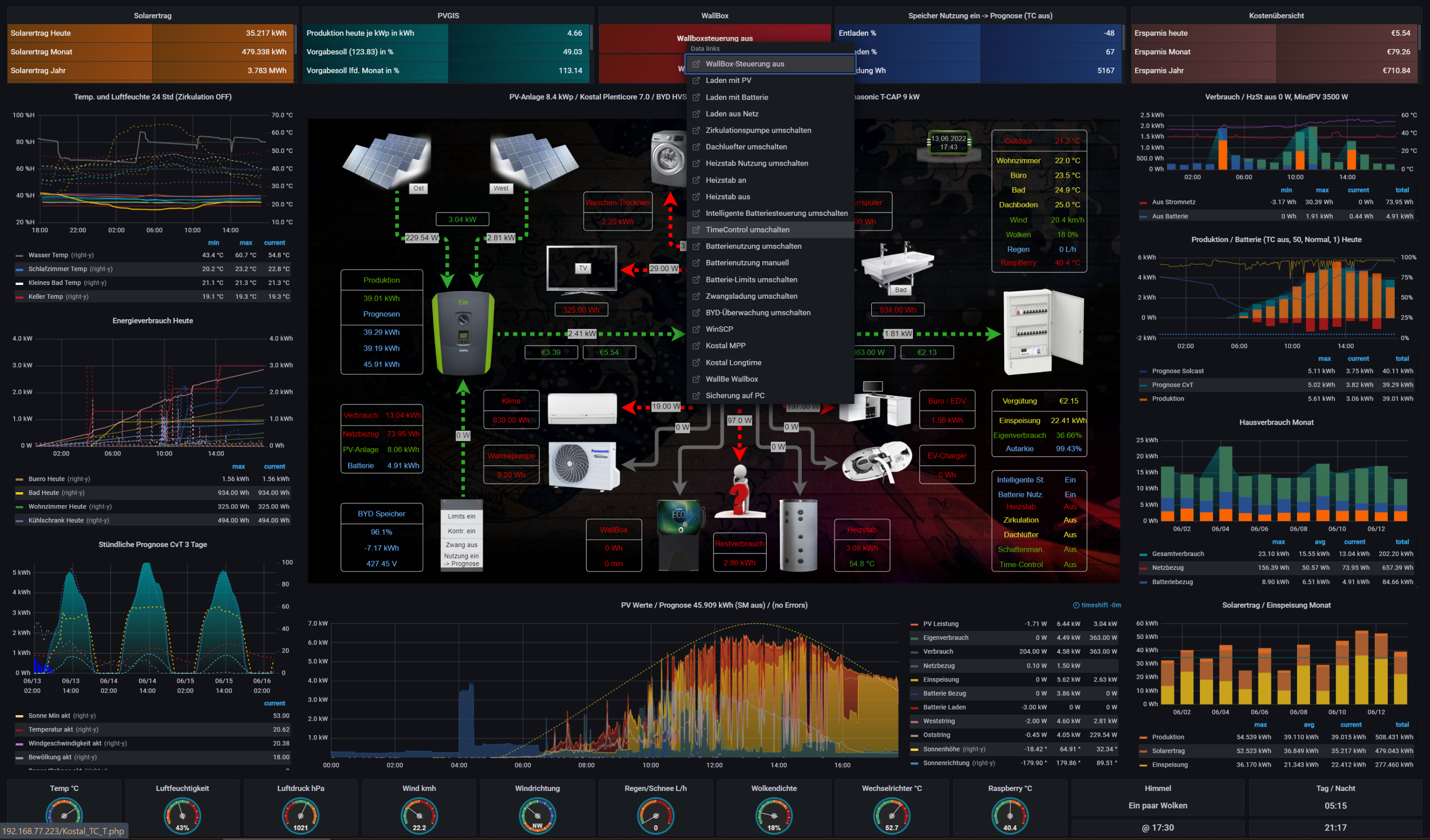

Beispiel mit "Data Links":
