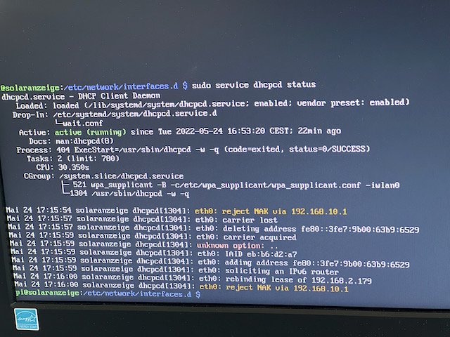

Ich wollte den rasp gerade testen und konfgurieren, bevor ich ihn zum wechselrichter bringe. Leider bekomme ich den nicht ins Netzwerk.
Meine Range ist 192.168.10.* und es wird versucht eine *.2.179 an der FRITZ!Box anzumelden, was nicht geht.
Woher kommt die 179 denn und was kann ich dagegen tun?

Welches Image hast du heruntergeladen? Das hört sich nach einem Problem im Image an.

Das war noch die 5.0.3 Single- und Multi-Regler-Version
Kann aber gerne jetzt nochmal die 5.0.4 ziehen und probieren

Die .179 kommt von meinem TEST Netzwerk. Sie ist aber nicht fest im Image. Die Images sind nicht mit einer festen IP konfiguriert.
Das Problem muss bei dir im Netzwerk liegen. Die Fehlermeldung deutet auf ein DHCP Problem hin.

Geht jetzt. Lag an einem Switch der noch dazwischen hing.
