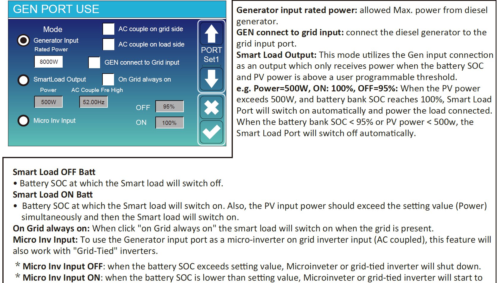

Der Deye Wechselrichter hat einen Generator Eingang. Was viele nicht wissen, ist die Eigenschaft, dass er auch als SmartLoad Ausgang genutzt werden kann. Gehe mal in die Einstellungen für den GenPort. SmartLoad Output anmarkern, Power (2000 W für meinen Heizstab im Warmwasserspeicher), On auf 100%, Off auf 95%. Dann öffnet ein Relais wenn die Batterie voll ist und bei 95% oder wenn Power < 2000W wird der Ausgang wieder abgestellt.

Kann hier auch über den GEN-Eingang
1. ein Generator (wird je über ext. Kontakt gestartet) UND
2. eine Abwurflast definiert werden (z.B. Überschussladung KFZ oder WW-Speicher) UND
3. einen externen AC-WR (on-grid) betreiben ?

Habe auch einen bestehenden AC Wechselrichter mit Eigenverbrauch, verwendet der Deye SUN 12k Hybrid auch die Überschüssige PV AC-Leistung um die Batterien zu laden?

zu deiner Frage. Mini-PV, sprich WR die 230V Versorgung brauchen, werden einfach an den Gen-Port angeschlossen. Dann lädt er auch hiermit die Batterie.
Ich habe zB. 3x 3kW On-Grid WR, diese gehen dann an den Deye.
