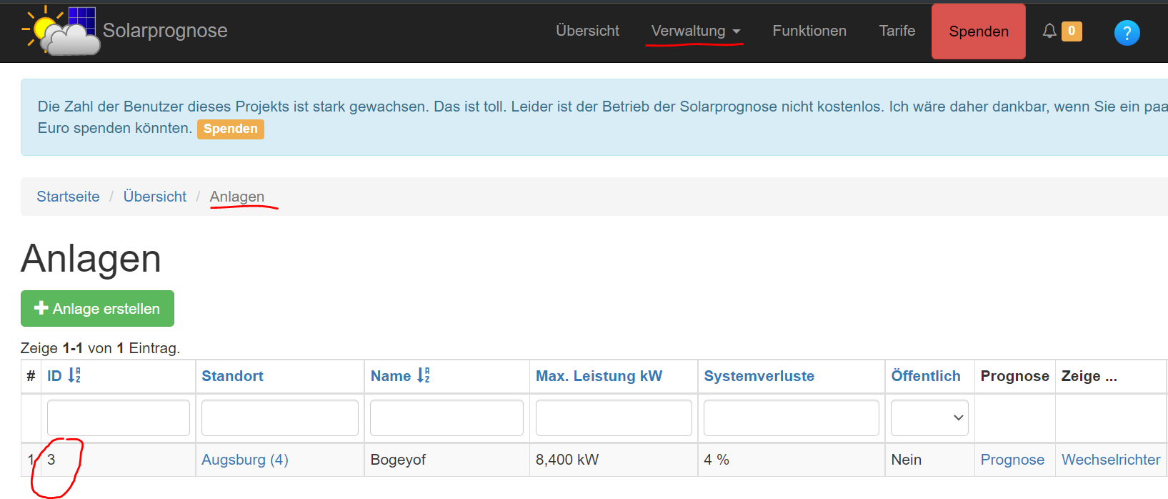

Ich habe Inverter genommen, dann Auswahl "Wechselrichter", bei plant Auswahl "Anlage" unter Verwaltung

Danke, das war es. Best view with open eyes.
