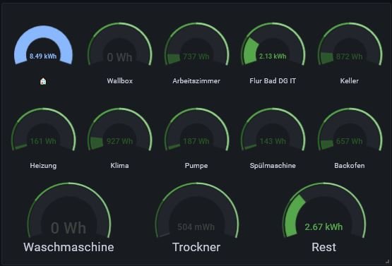

Habe heute auf 5.0.7 upgedated. Von Hand laut Update-Anleitung. Multi-Regler Version. meldungen_senden.php und befehle.ini.php sind bei mir unbenutzt. Die 1./2.user.config.php habe ich per winmerge verglichen und nur die relevanten Einstellungen auf die neuen user.configs übertragen. Gleiches mit WR-File kostal_plenticore.php (hatte ich angepasst, da mir 2 Register nicht passten, nehme dort andere). Auch die wetterdaten.php ist bei mir angepasst und die Änderungen wurden per winmerge übernommen.
Erste Erfahrung ist gut. Die Grafana Dashboards konnte ich übernehmen (json), die Datasource solaranzeige2 einbinden, fehlende Plugins gingen dank der Anleitung über den USB-Stick automatisch. Ach ja, Cronjob für Mulit-Regler-Version nicht vergessen :D Er zeigt bei mir (fast) alles an.
Performance-Verbesserungen konnte ich nicht erkennen. Die Summierung der kWh Panels bei Auswahl von 1 Jahr dauern immer noch recht lange. Aber bisher (2-3h) noch keine Abstürze.

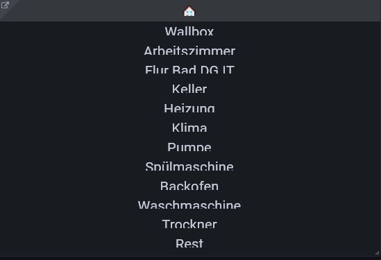

Ein einziges Dashboard will er nicht anzeigen. Sind nur Gauges, die anzeigen sollen, wo der Strom verbraucht wird (Waschmaschine, Spülmaschine usw.) Ich nutze es zweimal.
1. als Summe der kWh über einen Zeitraum als Integral
2. als aktuellen Istwert
Eigentlich sind bis auf das Integral über die Zeit gleich. Nur leider wird 1. angezeigt und 2 nicht. Da kümmere ich mich morgen mal drum und berichte, wenn ich mehr weiß

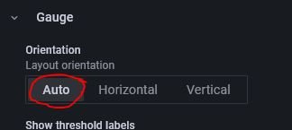

Fehler gefunden. War 'ne Kleinigkeit in den Darstellungsoptionen von Grafana. Orientation muss auf Auto stehen - war vorher Horizontal.War eine Ungenauigkeit, die Grafana in der alten Version gelten ließ - jetzt nicht mehr
