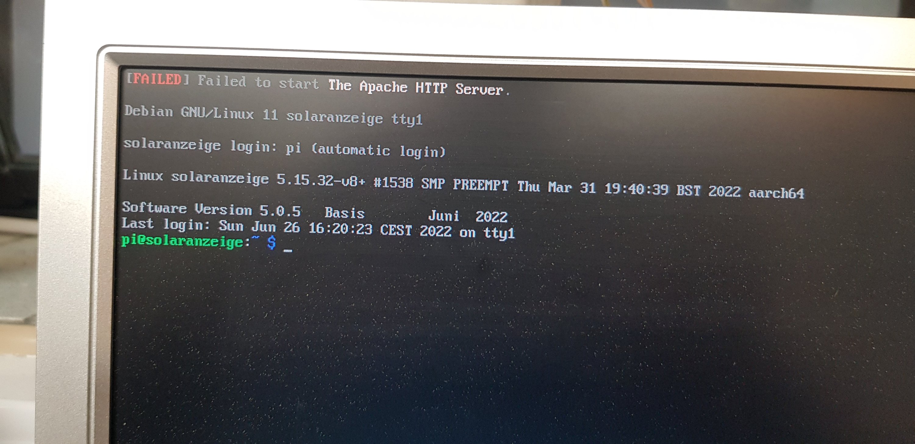

Aufgrund des Problems mit lightdm wollte ich heute die neue Version installieren. Es gibt ja schon die Version 5.0.5... die Freude war kurz
Direkt nach Installation in die Kommandozeile gegangen:Fehlermeldung! --->
"[FAILED] Failed to start The Apache HTTP Server"

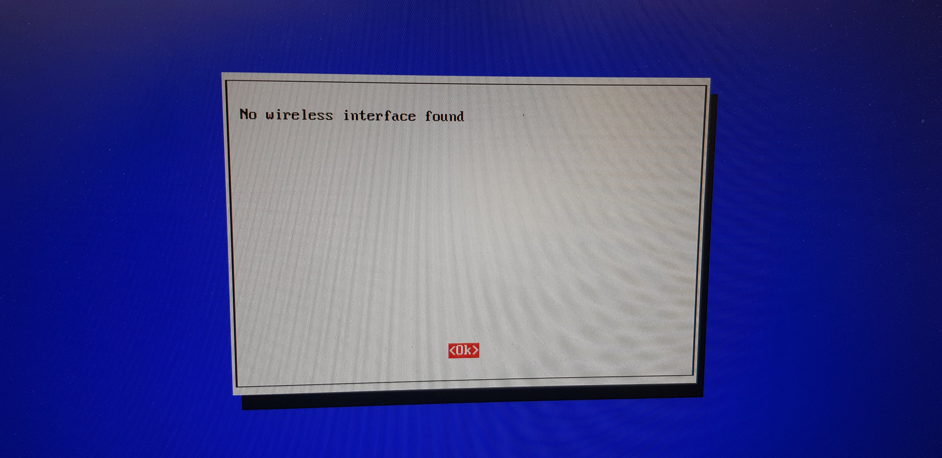

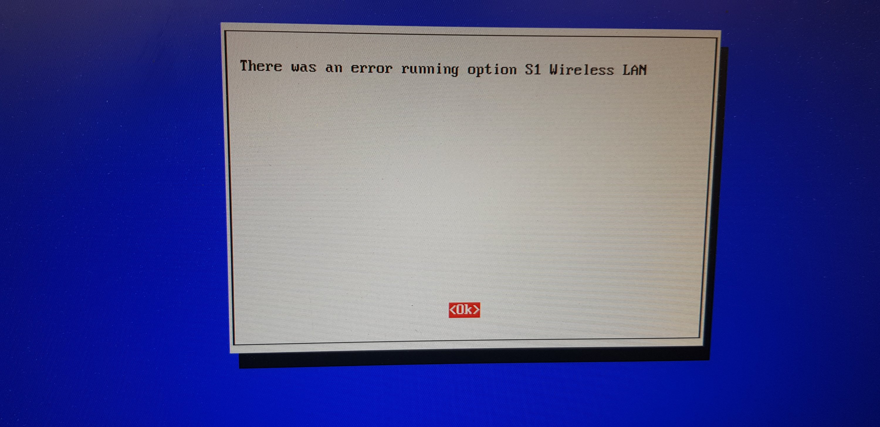

danach $ sudo raspi-config um mein WLAN einzurichten --> "No wireless Interface found"

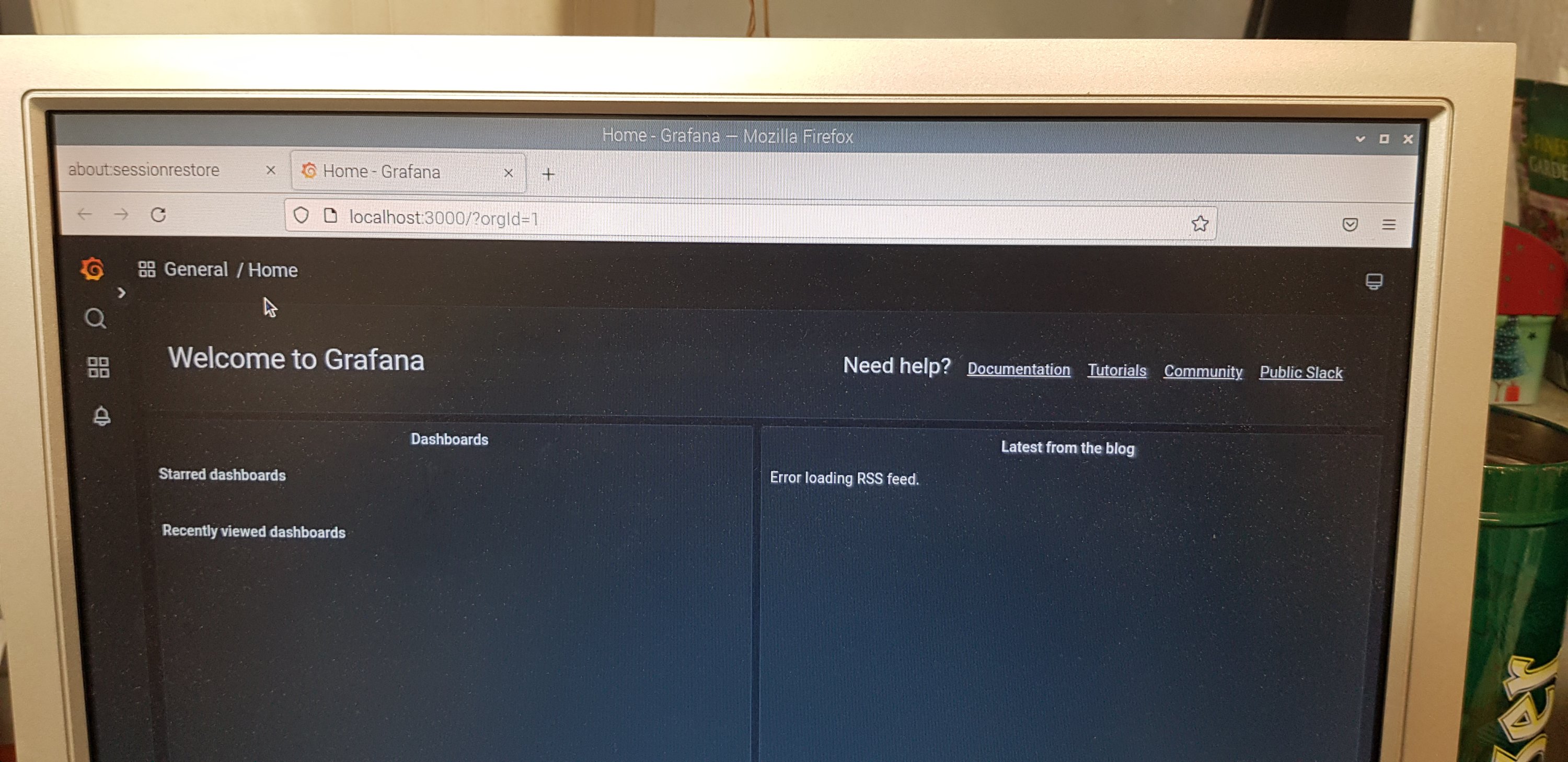

--> grafana öffnet nicht immer im Vollbildmodus

Bitte starte den Raspberry 1 - 2 mal hintereinander neu und warte bis Grafana richtig geladen wurde. Das erkennt man an der Werbung auf der rechten Seite. Erst dann auf der Konsole Eingaben machen.
Das Problem liegt meistens an dem verwendeten USB Stick. Hast du da einen neuen anderen noch?
Der Apache Server ist nicht im Image enthalten. Die Fehlermeldung also vom Prinziep her richtig.
Das Problem mit dem WiFi:
In der Datei /boot/config.txt
gibt es diesen Eintrag:
# Bluetooth ausschalten
dtoverlay=pi3-disable-wifi
dtoverlay=pi3-disable-bt
Bitte alle 3 Zeilen löschen, neu booten und danach sollte die Einrichtung funktionieren.
