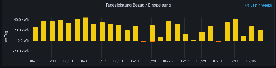

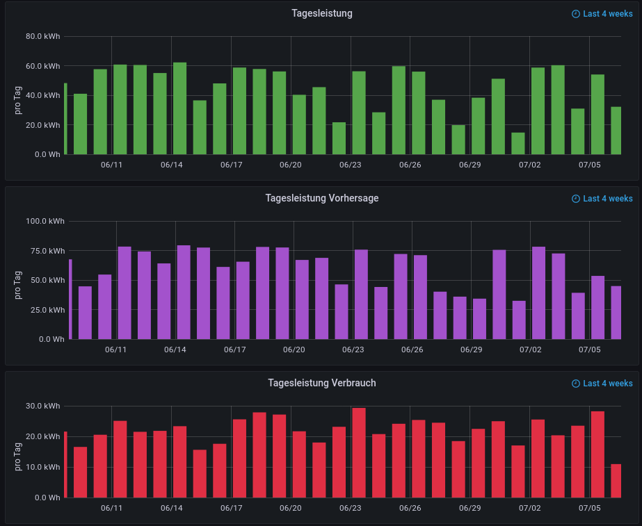

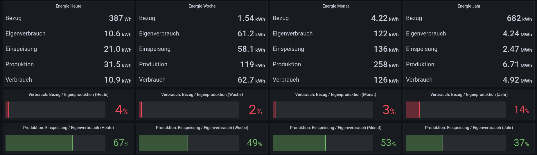

So sieht das ganze bei mir zum Schluss im Grafana-Dashboard aus:
