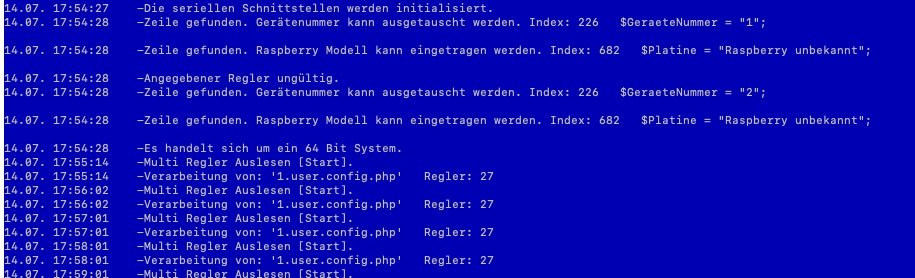

Logfile:
Darüber hinaus wird auch, wie man sehen kann, 2.user.config.php nicht mehr angesprungen, es werden keine Daten in die Datenbank geschrieben, etc. Es wird nichtmal in die sma_wr.php gesprungen, Tracelevel steht auf 10 aber keine Einträge im Logfile.

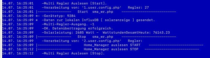

Vorher sah ein Eintrag im logfile in der Regel so aus:

Re: 64bit Multiregler Version: user_device.php wird nicht mehr gefunden
So wie es aussieht, ist die SD-Karte zerschrieben. Da kannst du jetzt tagelang den Fehler suchen oder aber eine neue SD-Karte erstellen. Auch wenn du den Fehler findest, wirst du die SD-Karte nicht ordentlich reparieren können.
Generell ist die 64Bit Version im Moment für den produktiven Einsatz nicht zu empfehlen. Es gibt noch zu viele Probleme innerhalb des Betriebssystems.
