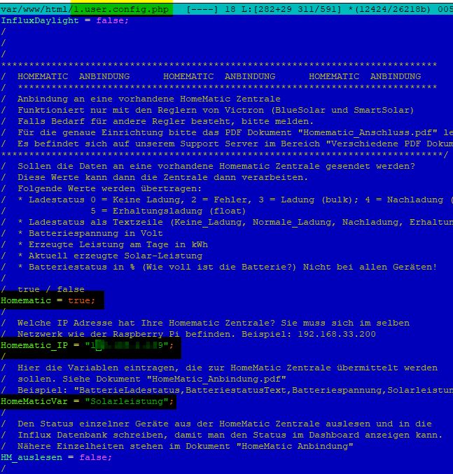

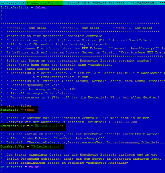

ich versuche eigentlich nur die Variable "Solarleistung" aus der Solaranzeige an die Homematic zu senden.
Habe auch mehrmals das Dokument für die Homematic Anbindung durchgelesen und durchgearbeitet aber irgendwie funktioniert das nicht.
Ich habe in der Solaranzeige die Multi Regler Version am laufen mit dem Kostal Piko über USB Dongle und KSEM.

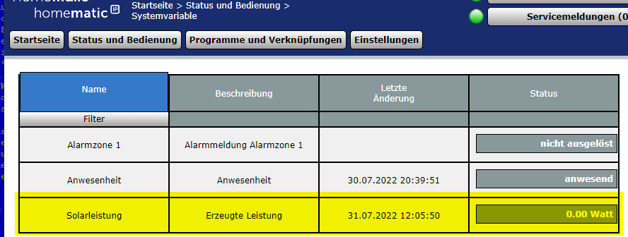

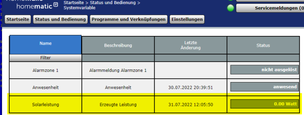

In der Homematic wird einfach immer 0 Watt angezeigt.
In der Homematic Firewall hab ich erstmal alles auf "erlaubt" und nichts eingeschränkt. Port 8181 habe ich auch freigegeben.
Ich weiß echt nicht mehr woran es liegen kann dass die Solarleistung nicht in der Homematic angezeigt wird.
Muss ich eventuell auf der Solaranzeige (da Mulitregler) eine neue user config anlegen und dort Homematic aktivieren . Nun habe ich das in der 1.user config gemacht.

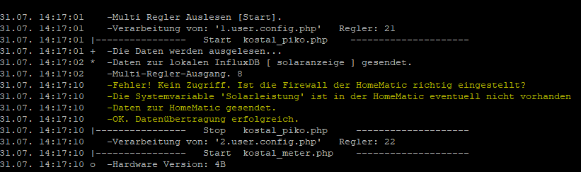

hab nochmal ins log der solaranzeige geschaut.

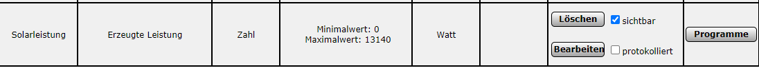

Da steht dass eventuell die Firewall schuld ist oder es die Variable "Solarleistung" nicht gibt.
Firewall habe ich aber alles auf offen und erlauben gestellt und die variable gibt es definitiv auch.

Okay habs selbst lösen können. Die Werte aus homematic.php (bei mir ein Senec System)
/ Senec Stromspeicher No. 43
// AC_Leistung Watt
// AC_Frequenz Hertz
// PV_Leistung Watt
// DC_Strom Ampere
// Batterie_SOC %
// Einspeisung Watt
// Bezug Watt
// Hausverbrauch Watt
// Batterie_Spannung Volt
// WattstundenGesamtHeute Wh
// Status Zahl
diese müssen in der user.config unter
// Beispiel: "BatterieLadestatus,BatteriestatusText,Batteriespannung,Solarleistung,SolarleistungTag,Solarspannung";
$HomeMaticVar = "Batterie_Spannung,PV_Leistung,Einspeisung,Hausverbrauch,Batterie_SOC,Bezug,WattstundenGesamtHeute";
eingetragen werden. ;-)
