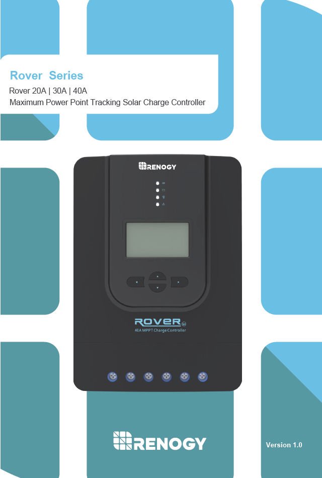

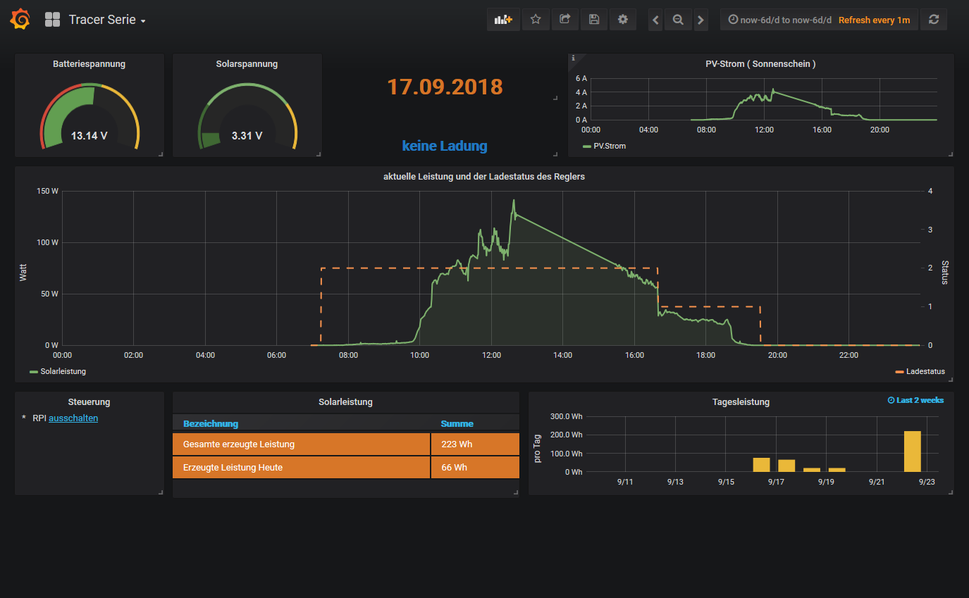

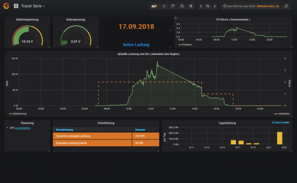

Es handelt sich um einen preiswerter MPPT Solarregler von der Firma Renogy. Es gibt viele Baugleiche Geräte. Z.B. Toyo von SRNE. Das Dashborad ist das gleiche wie von der Tracer - Serie. Auch die Datenpunkte sind fast identisch. Beide Geräte senden die Daten im MODBUS Protokoll über eine USB Schnittstelle. Es wird nur ein normales USB Kabel benötigt. (A + B Stecker) Die neueren Geräte haben eine RJ45 Buchse. Da benötigt man dieses Kabel: "SRNE ML2430 Solar Charger Cable"
