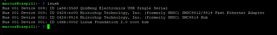

auf dem Sandbox Pi wird der Adapter richtig dargestellt (s.F)
auf dem der an der Anlage hängt steht unter lsusb , Bus 001 Device 004: ID 1a86:55d3 QinHeng Electronics , ohne den Anhang wie auf der Sandbox

Der RS485 Adapter muss einen FTDI Chipsatz haben. Nur bei dem ist sichergestellt, dass der nötige Treiber vorhanden ist. Hinweise darauf gibt es hier im Forum genug.
