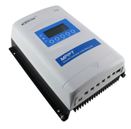

Ich habe seit kurzem einen Epever XTRA 4415N-XDS2 40A 12-48V im Einsatz und wollte nachfragen wie der Stand bzgl. der Anbindung
ist. Im Forum gibt es ja verschiedene Einträge aber keine eindeutige Lösung. Hat jemand den Laderegler erfolgreich integriert? Wenn
ja, dann bitte kurze Info, mit welchem Kabel bzw. Adapter und welchen Einstellungen am Laderegler und in der user-Datei.
Sonnige Grüße Udo

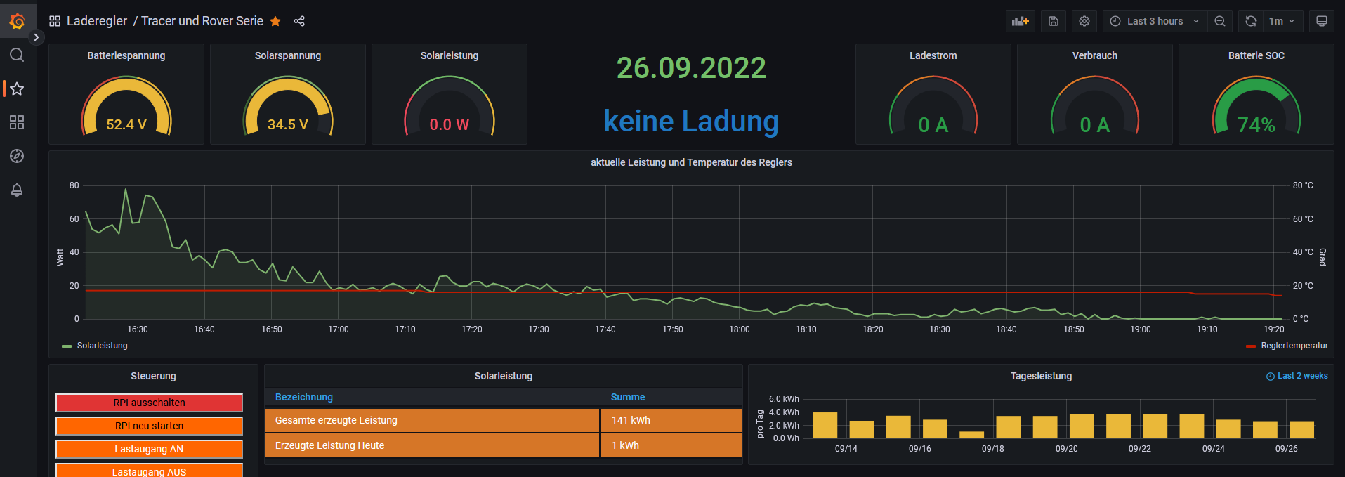

Das, aus dem Screenshot, läuft, bei mir, seit August.
Vg
Peter
