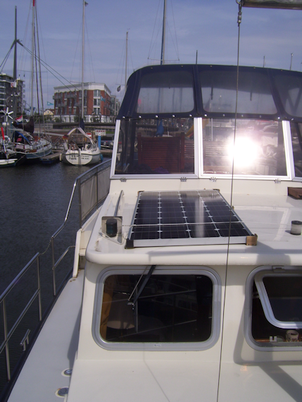

Mein holländisches Stahlboot hat zur Zeit ein 150Wp Monokristall Solar Panel flach auf dem Dach montiert.
Ich werde noch ein 2. Panel mit 100Wp und für den Winter zusätzlich ein mobiles Panel installieren. Das mobile Panel ist nötig, da die Wintersonne an der Nordsee so flach auf die waagerechten Panels scheint, dass die Wirkung nur ca. 10% vom Sommer ist. Deshalb soll das mobile Panel dann fast 90 Grad hochgestellt und nach Süden ausgerichtet werden.

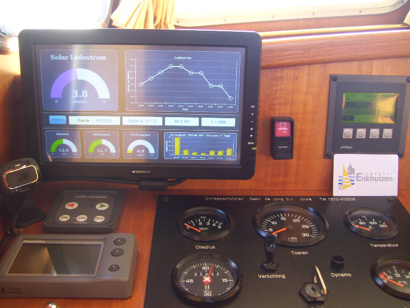

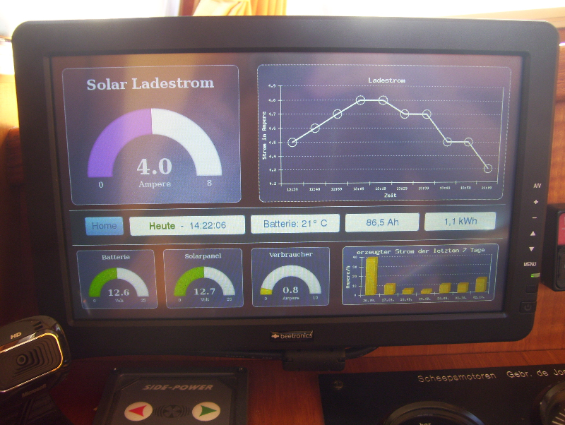

Am Steuerstand innen ist die Solaranzeige mit einem Touchscreen Monitor, da die Anzeige auch für weitere Anwendungen benutzt wird. Diese Monitore mit 12 Volt Stromversorgung gibt es im Internet.
