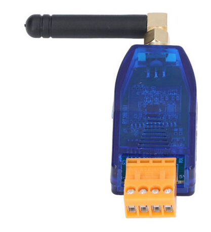

Ich habe einen GROWATT MIN 3000TL-XH im Einsatz der mit einem EASTRON SDM630Modbus-V2 Stromzähler wegen der Nulleinspeisung über ein 2-adriges Kabel verbunden ist (wie in der Beschreibung von andreas_n). Im Moment ist das alles nur als Versuch aufgebaut und der SDM630 soll nun in den Zählerschranke in ca. 20 Meter Entfernung eingebaut werden. Der SDM630 hat über einen ELFIN EW11 per WLAN eine Verbindung zur "solaranzeige". Gibt es eine Möglichkeit den GROWATT mit dem SDM630 über WLAN bzw. Funk miteinander zu verbinden?
Dachte da an so etwas, weis aber nicht ob das so funktioniert:
https://www.ebay.de/itm/354052264198?_t ... %7Ciid%3A1

das kann nicht funzen, 2 master auf einen slave(sdm) geht nicht.
- Beiträge: 6607
Re: Anschluss SDM630+Growatt+Raspi?
Das würde ich so pauschal nicht sagen. Wenn sich in dem Stick ein Multi-Master MODBUS TCP befindet, funktioniert es.
Man muss aufpassen. Im RS485 Netzwerke, also MODBUS RTU kann es nur ein Master geben. Bei MODBUS TCP gibt es aber auch Multi-Master MODBUS TCP. Die Software kann mehrere Master bedienen. Googled mal nach Multi-Master Modbus TCP.
