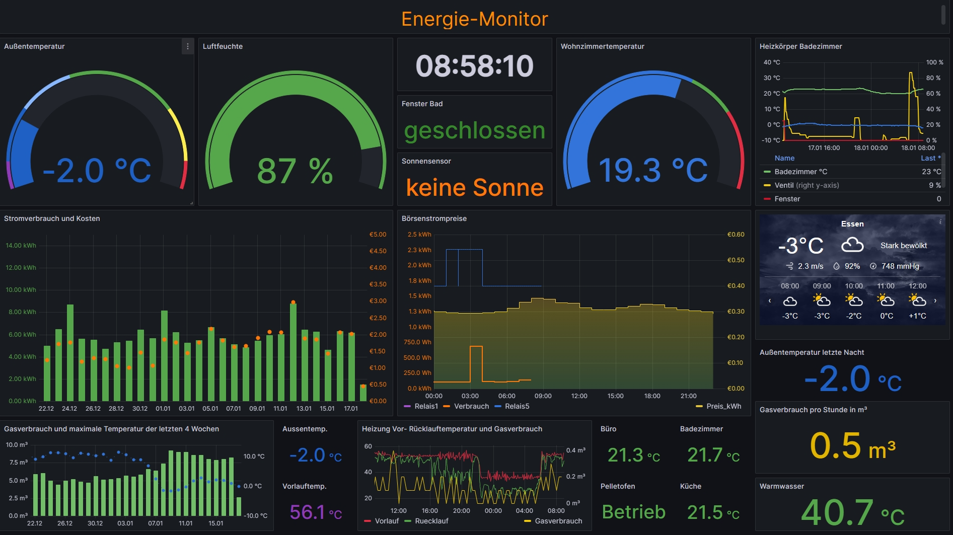

In diesem Bereich soll es um den Statusbildschirm im Wohnbereich gehen. [ elektronische Anzeigetafel ] In der Zukunft gewinnt die Überwachung von verbrauchter Energie im Haus bzw. in der Wohnung immer mehr an Bedeutung. Energie wird sehr viel teurer und wertvoller. Wenn Ihr auch Ideen habt, wie man den Verbrauch grafisch darstellen kann, dann her damit. Es sind schon mehrere Mitglieder hier im Forum, die einen solchen Statusbildschirm betreiben. Wichtig wäre zu erfahren, wie holt ihr die Daten zusammen, welche Hardware benutzt ihr und gibt es interessante neue Möglichkeiten so eine Übersicht zu gestalten.
Mit WLAN Relais sind auch Steuerungen für das Energie-Management kein Problem. Auf diesem Gebiet tun sich unendlich viele Möglichkeiten auf. Energie sparen wird für den Einen oder Anderen zum Hobby werden

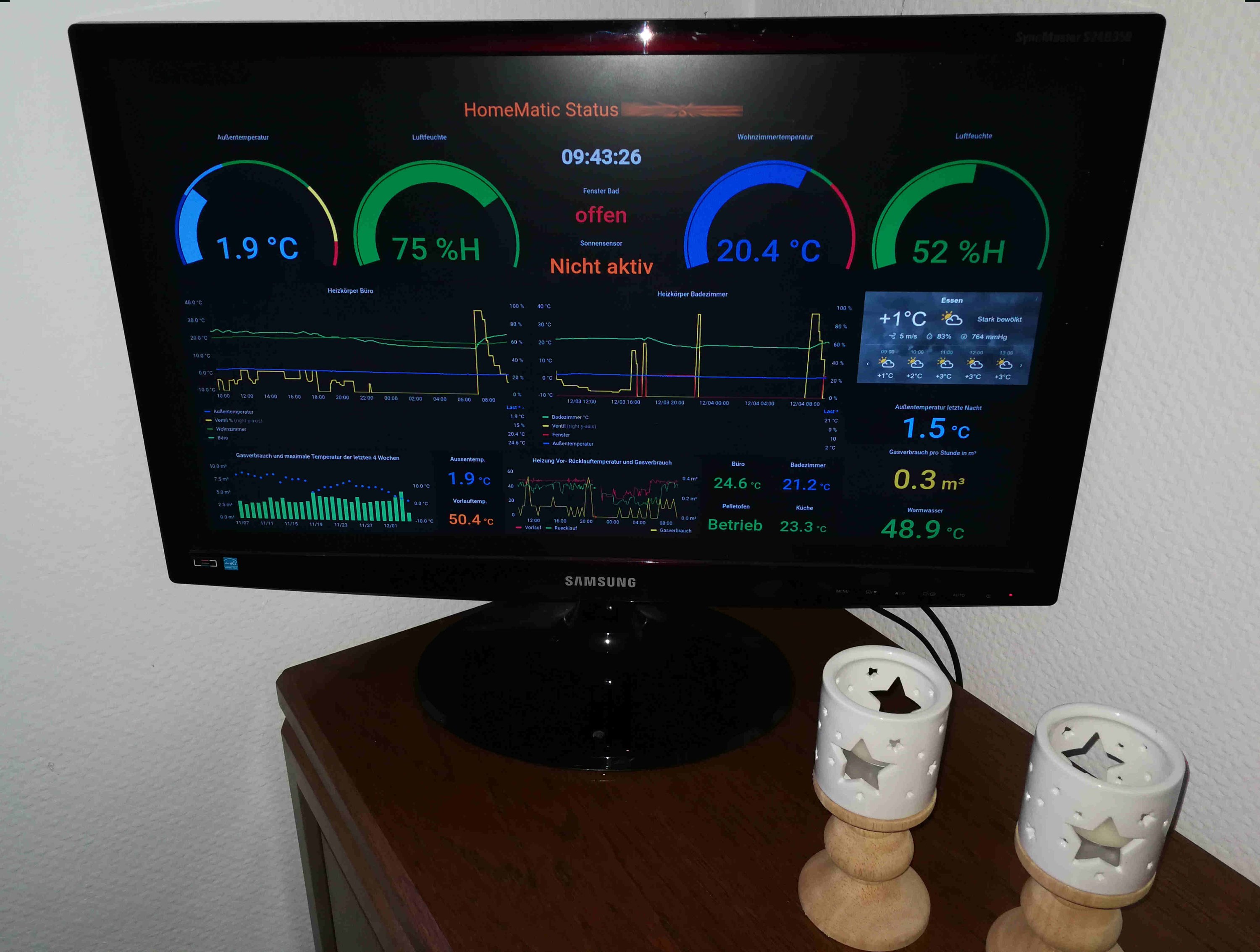

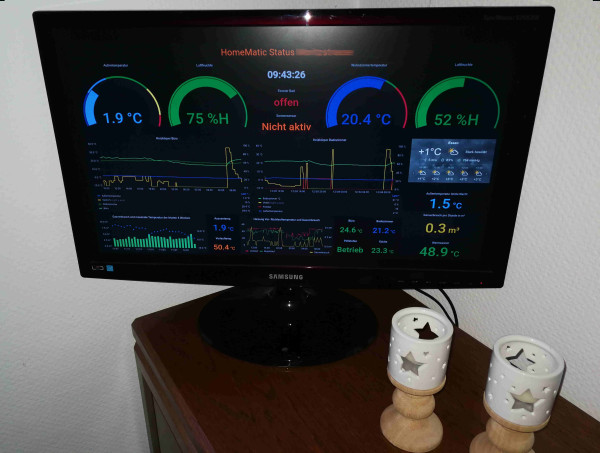

So ein Statusbildschirm kann eine Menge über den aktuellen Energieverbrauch aussagen. Hier können die Positionen der Fenster, die Wärme in den Räumen, der Gas- und Stromverbrauch und vieles andere mehr, live grafisch dargestellt werden.

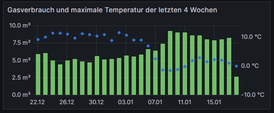

Ein Beispiel ist der Gasverbrauch in Verbindung mit der maximalen Außentemperatur pro Tag. Der Gasverbrauch wird mit meiner HomeMatic direkt vom Gaszähler ausgelesen. Die Außentemperatur kommt von einem Shelly H&T. Beides wird in der Solaranzeige zusammengeführt und angezeigt. Sehr deutlich kann man die nötige Gasmenge, in direkter Abhängigkeit der Außentemperatur, sehen.

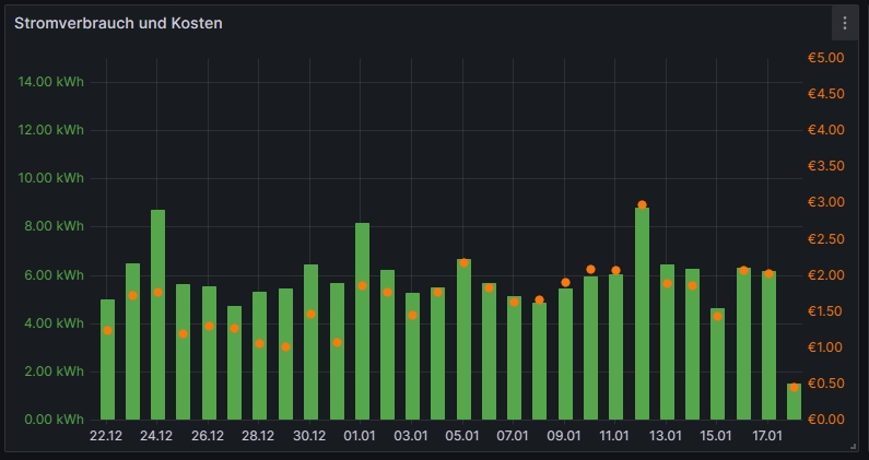

Auf diesem Bild sieht man den täglichen Stromverbrauch, sowie den täglichen Gesamtpreis des bezogenen Stromes. Beide Werte liefert die Tibber API. Ist der rote Punkt (täglicher Gesamtpreis) oberhalb des Balkens ist der Strom recht teuer an diesem Tag. Ist er innerhalb des Balkens ist der Börsenstrompreis peiswert gewesen.
