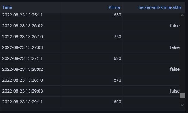

Habe eine Verbindung über MQTT an den IO Broker aufgebaut (IO Broker ist der Broker/Server und Solaranzeige ist der Client/Subscriber). Ich kann erfolgreich Daten an den IO Broker übertragen und erhalte auch Datenpunkte vom IO Broker. Also Verbindung steht in beide Richtungen.
Nur leider gibt es ein "Problem" mit den Zeitangaben, so dass ich es in der Solaranzeige nicht richtig weiterverarbeiten kann. Die Influx Daten von Solaranzeige (berechnet in der Math-Datei) haben einen anderen Zeitstelmpel als die Influx-Daten von MQTT. Sind nur ein paar Sekunden, aber leider nicht in der gleichen Zeile. Hier mal die Tabellenwerte
Klima ist ein berechneter Wert aus Math
heizen-mit-klimaanlage-aktiv kommt von MQTT

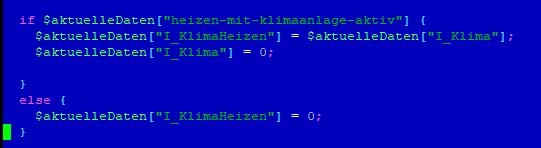

Ich wollte den Wert "heizen-mit-klimaanlage-aktiv" von MQTT nutzen, um damit den Strom der Klimaanlage auf Kühlen und Heizen aufzuteilen. Geht in der Math-Datei leider nicht. Wenn ich dort die Variable "heizen-mit-klimaanlage-aktiv" abfrage, bekomme ich einen PHP Fehler in der Zeile. Variable offensichtlich nicht vorhanden.
Wie komme ich jetzt an den Wert dran, um es weiter zu verarbeiten

Hallo, gibt es keine Lösung, wie ich die Daten von MQTT Broker weiter verarbeiten kann? In Influx sind sie drin, allerdings möchte ich gerne den Strom aufteilen. Ich hoffe mein PHP-Schnipsel ist verständlich, was ich dort versuche

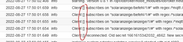

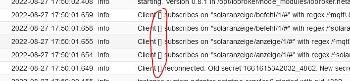

1. Die Solaranzeige sendet keine ID mit - ein Fehler? Könnte zu Problemen führen. Zumindest geben mir das die MQTT Cracks im anderen Forum mit. Eine ID sollte immer dabei sein und diese sollte innerhalb eines Brokers uniq sein also nicht von 2 Clients verwendet werden.
2. Der Broker sendet z.T. die Messages mehrfach (hier 11 mal) und bricht dann wegen Erfolglosigkeit ab
4043	2022-08-27 17:49:24.626	warn	Client [] Message 6 deleted after 11 retries
Ich habe dann 11x den gleichen Wert in der Influx MQTT measurement. Passiert nicht immer, nur manchmal aber durchaus regelmäßig.
