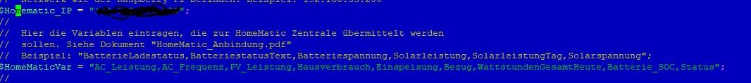

Mit Putty auf den Raspi wo die Solaranzeige läuft und folgendes eingeben
sudo su
mcedit /var/www/html/user.config.php

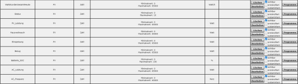

folgende Parameter für Huawei in der Configdatei anpassen ($Homematic_IP und $HomematicVar Parameter befüllen wie im Screenshot - bitte GENAU so übernehmen und Grosskleinschreibung beachten!)
(An der Stelle würde ich mich um Info freuen was der Parameter "Status" ausgibt - ich weiss ich habs mal in einer Beschreibung gelesen aber ich finde es einfach nicht mehr....... :oops: )

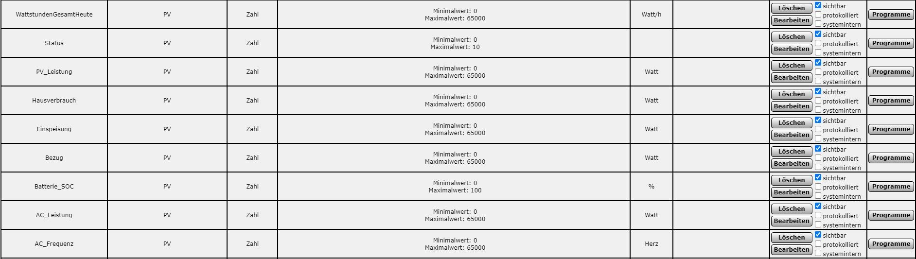

2.) Variablen in Homematic an legen:
für jeden Parameter der unter $HomematicVar in Schritt 1 eingetragen wurde sollte man die entsprechende Variable in der Homematic GUI anlegen

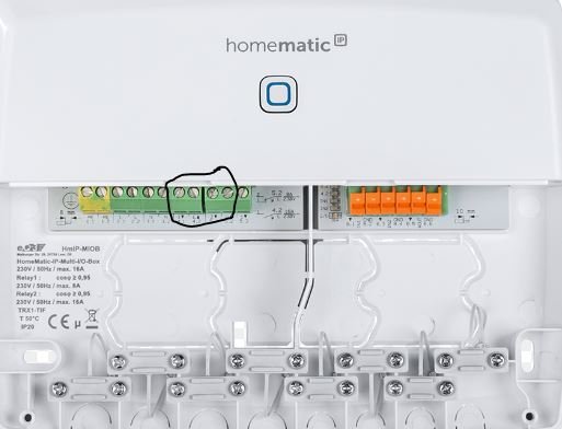

3.) Hardware für die Wärmepumpenansteuerung (SmartGrid) montieren und in Homematic einbinden:
ich habe mich für spätere Erweiterung für die Homematic IP IO Box entschieden und die beiden potentialfreien Kontakte verwendet (5.2 und 4.2)

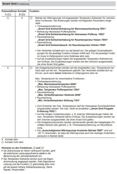

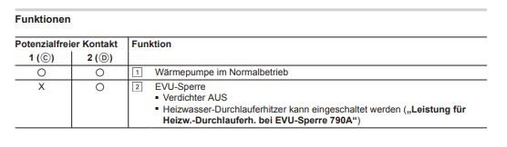

4.) SmartGrid Funktion an der Wärmepumpe aktivieren und konfigurieren:
Dieser Punkt ist eigentlich sehr gut unter folgendem Link erklärt (den man unbedingt zumindest einmal durchlesen sollte)
https://www.viessmann-community.com/t5/ ... m-p/138296
und
https://www.viessmann-community.com/t5/ ... d-p/137673
Zusammenfassend:
Auf "Codierebene 1" - "7E80 auf 4" einstellen (wenn man dieses Setting auf seiner Votocal 200 nicht hat, dann hat man noch eine ältere Version der Steuerung und muss eine externe Erweiterungsbox (EA1) erwerben um SmartGrid nutzen zu können)
Brücke X216.1 - X3.1 (L'): Anzeige auf dem WP-Display: "SG ready" Symbol
Brücke X216.4 - X3.1 (L'): Anzeige auf dem WP-Display: EVU-Sperre
Brücken X216.1 und X216.4 - X3.1 (L'): Anzeige auf dem WP-Display: "SG ready" Symbol mit kleinem Pfeil nach oben neben SG
Die WP macht dann auch genau das, was sie soll (Temperaturanhebung WW bei aktivem Kontakt auf X216.1 bzw. Maxtemperatur WW bei den aktiven Kontakten auf X216.1 und auf X216.4).

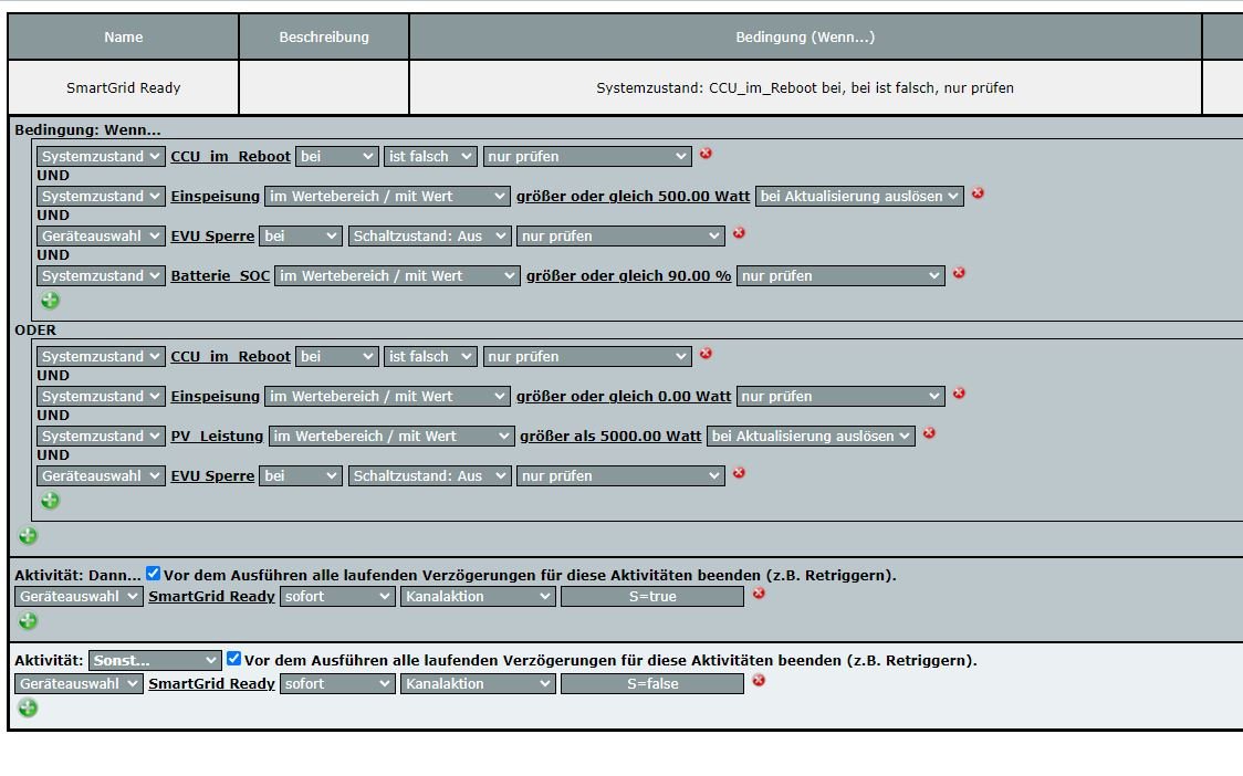

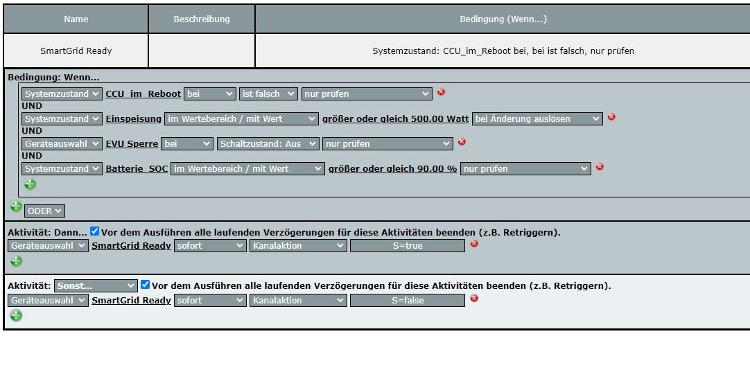

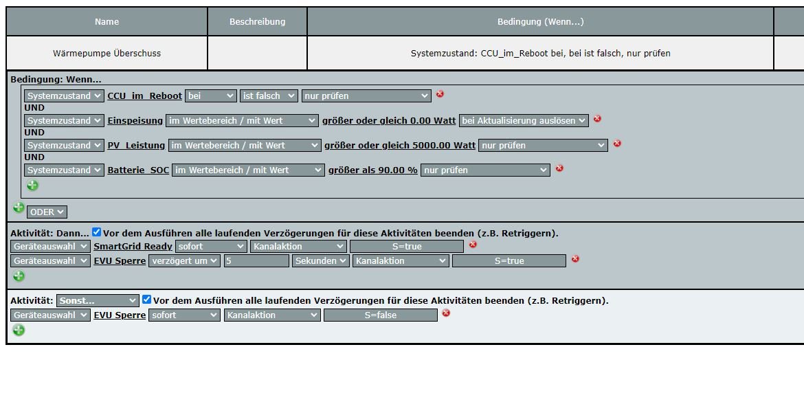

5.) Homematic Programme anlegen für die "WP - PV Überschussanforderung"
in meinem Fall sieht das so aus
Programm 1 (die erste Zeile "CCU im Reboot" muss man nicht übernehmen wer das das Programm dafür nicht auf seiner Homematic laufen hat)

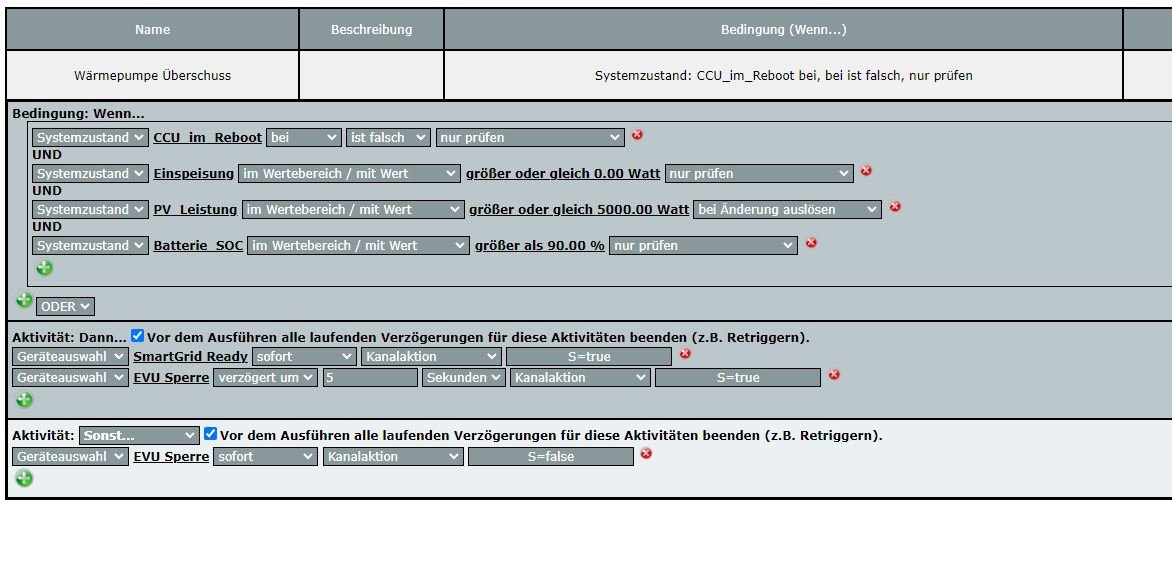

Programm 2 (an der Stelle ist es wichtig das EVU Sperrsignal immer NACH dem SGReady Signal einzuschalten und wieder auszuschalten da es sonst durch Zuafall passieren kann, dass z.Bsp. das SGReady Relais auf der IO Box zuerst ausschaltet und die EVU Sperre überbleibt und dann ein Alarm auf dem Viessmann Display "EVU Sperre" angezeigt wird den man manuell bestätigen muss)
FERTIG !
Ab hier werden jetzt alle Parameter von der Solaranzeige an die Homematic übergeben und via IO Box die externe Wärmeanforderung entweder via "SmartGrid Ready" oder "SmartGrid Soforteinschaltung" eingeschaltet wenn die Abfragen die Bedingungen erfüllen.

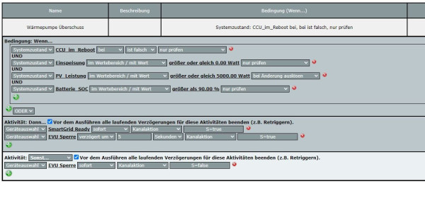

UPDATE:
ich habe die Homematicprogramme etwas angepasst so dass SmartGrid auch dann anspringt wenn die Batterie noch nicht voll aber den maximalen Ladestrom hat und trotzdem noch genug PV Reserve anliegt um die Wärmepumpe dazuzuschalten bevor eingespeist wird.
und hier das Update der Einstellungen für die sofortige Anforderung der Wärmepumpe
Noch ein zusammenfassender Hinweis zum besseren Verständnis:
"SmartGrid Ready" funktioniert nur innerhalb der Wärmepumpe mit den Untereinstellungen (siehe Doku oben Viessmann) wenn ein Wochenprogramm oder Tagesprogramm dafür eingestellt wurde - also NUR innerhalb der Programmphase macht SmartGrid "Dinge" wenn es "aktiv" wird
Die sofortige Wärmepumpenanforderung "Smart Grid Ready+" wird IMMER aktiv wenn sie geschaltet wird - egal ob ein Programm dafür in der Wärmepumpe hinterlegt ist oder nicht!
