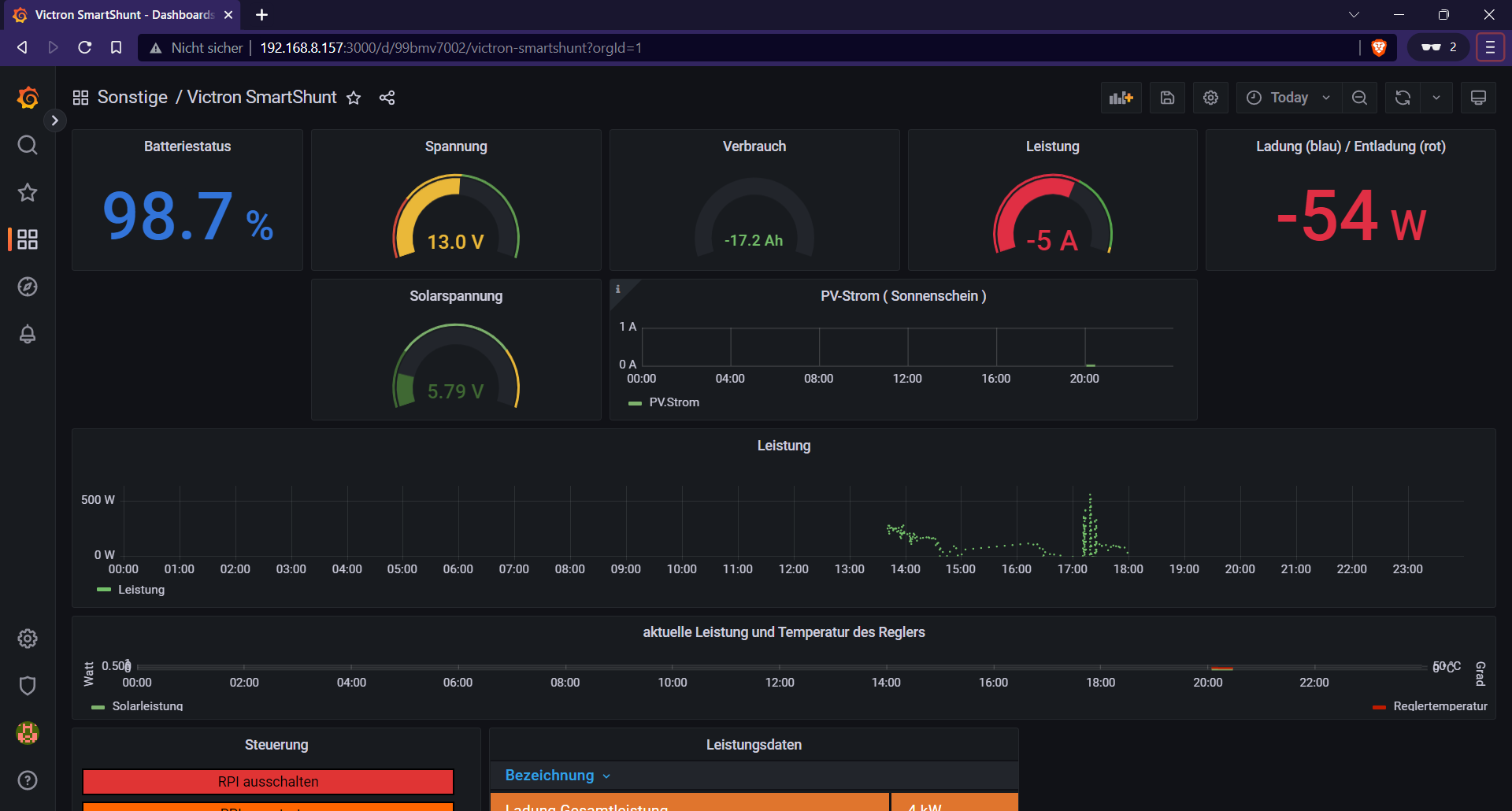

Herr Ulrich, vielen Dank für deine Hilfe! Hat alles super geklappt (sowohl lokal, als auch Remote)
Funktioniert momentan auf dem Pi 2B, habe aber noch einen 4er 4GB in der Hinterhand, sollte es Probleme geben.
Die Spende ist garantiert, zumal ich tatsächlich einiges an Geld sparen konnte.
Dashboard zeigt Daten aus dem Victron SmartShunt 500A und meinem Laderegler (Tracer 10240AN) zusammen an. Genau was ich wollte! Ich werde mich noch ans "hübsch machen" rantasten und dann das Dashboard sharen
