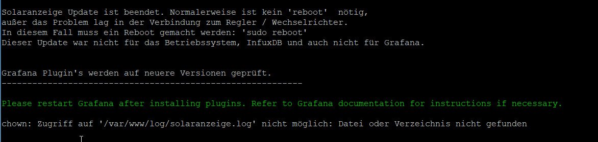

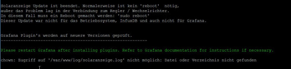

Bei der dritten Neuinstallation heute, hatte ich nach dem ausführen des ersten Setups die folgende Fehlermeldung:
In dem Fall habe ich in Grafana zunächst auch keine Daten bekommen, habe dann den Setup nochmal über Putty mit Setup -f angestoßen. Wieder Wechselrichter + IP hinterlegt und dann habe ich wieder Daten erhalten. Diesmal wurde der Setup ohne diese Fehlermeldung beendet.
