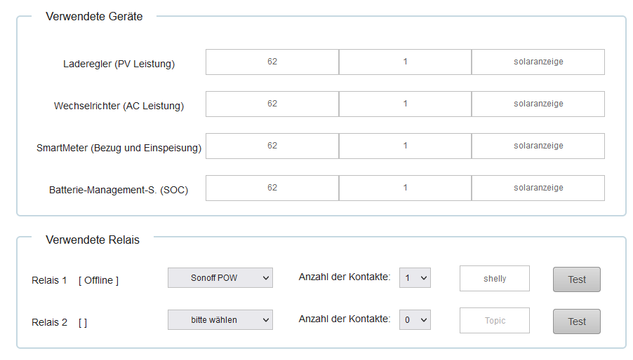

Ich stehe vor dem Problem das ich die Shellys (Relais) nicht gesteuert bekomme.
In der http://solaranzeige.local/automation.web.php kann ich auch diese nicht auswählen.
Screenshot 2022-09-12 192839.png (10.41 KiB) 2126 mal betrachtet
die Ralais stehen auch die ganze Zeit auf "Offline" das kann ja auch nicht richtig sein.

Wähle einfach das Sonnof POW aus, das ist auch ein Relais mit einem Kontakt.

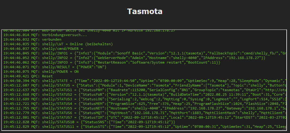

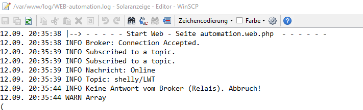

Anbei noch ein Paar Anhänge.
es scheintso als kann der PlugS keine Daten senden.

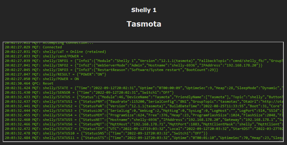

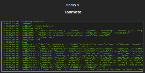

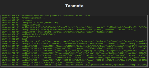

Kleine Erfahrung gemacht mit den Einstellung der Shellys.
Mit der Kofiguration "Shelly1" im Shelly kommt die Fehlermeldung:
mit Einstellung:
Screenshot 2022-09-12 210101.png (16.24 KiB) 2104 mal betrachtet

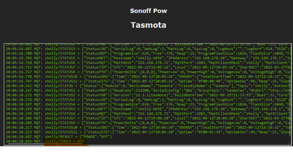

Mit der Einstellung Sonoff POW siet es wie folgt aus:
Er Schaltet (Digitag) nur das Relais wird nicht angesteuert.
Das Signal kommt mit der Einstellung an nur kann es nicht ungesetzt werden.
#(Manuell kann ich das Relais mit der Einstellung auch nicht Ein oder Aus schalten.

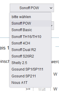

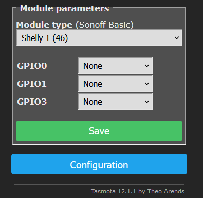

Es ging doch am Anfang darum, was du in der Wegseite der Automation auswählen sollst, Es ging nicht darum, das Relais anders zu konfigurieren.
Wenn beides parallel geändert wird, kommst du nicht zum Ziel.
Also im Relais bitte "Shelly 1 (46)" auswählen und in der Automation "Sonoff POW" auswählen, dann sollte es funktionieren.

13.09. 22:01:10 -Es handelt sich um ein Shelly 1 mit Temperatursensoren: 46 Firmware: 12.1.1(tasmota)
13.09. 22:01:10 -InfluxDB => [ Info Firmware=0,Produkt="12.1.1(tasmota)",Objekt="",Datum="13.09.2022" 1663099271
Service Status="Online",Powerstatus=1,Temperatur1=0,Masseinheit="" 1663099271
13.09. 22:01:10 -Daten nicht zur lokalen InfluxDB gesendet! info: array (

WEB:
13.09. 21:36:26 |--> - - - - - Start Web - Seite automation.web.php - - - - - -
13.09. 21:36:26 INFO Broker: Connection Accepted.
13.09. 21:36:27 INFO Subscribed to a topic.
13.09. 21:36:27 INFO Nachricht: Offline
13.09. 21:36:28 INFO Nachricht: Offline
13.09. 21:36:29 INFO Nachricht: Offline
13.09. 21:36:30 INFO Nachricht: Offline
13.09. 21:36:31 INFO Nachricht: Offline
13.09. 21:36:32 INFO Keine Antwort vom Broker (Relais). Abbruch!
13.09. 21:36:32 ENDE ---------------------------------------------------------
13.09. 21:54:43 |--> - - - - - Start Web - Seite automation.web.php - - - - - -
13.09. 21:54:43 INFO Broker: Connection Accepted.
13.09. 21:54:44 INFO Subscribed to a topic.
13.09. 21:54:44 INFO Nachricht: Online
13.09. 21:54:44 INFO Topic: shelly/LWT
13.09. 21:54:49 INFO Keine Antwort vom Broker (Relais). Abbruch!
13.09. 21:54:49 ENDE ---------------------------------------------------------
es steht eindeutig da Online.
ich bin langsam echt am verzweifeln. :,(

Was hast Du beim Plug S unter Configuration - Configure MQTT eingetragen?
Host = IP vom Raspi
Port = 1883
Topic = shelly
Unter Configuration - Configure Module musst Du bei Module Type "Shelly Plug S(0)" auswählen.
In der automation.web.php als Regler "Gosund SP211"
