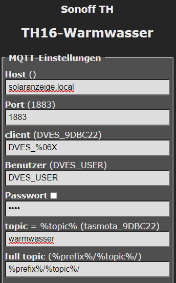

Ich stehe mit dem MQTT noch etwas auf Kriegsfuß. Ich habe meinen TH16 mit Tasmota geflashed und ihn so konfiguriert, dass ich ihn über das Netzwerk schalten, sowie die Temperatur des Sensors auslesen kann.
In der Konsole sehe ich inzwischen folgendes:
MQTT habe ich wie folgt konfiguriert:
Ich habe allerdings auch nach mehrmaligem Lesen noch nicht ganz verstanden, was ich über die MQTT-Einstellungen in der user.config.php bewirken kann. Zunächst möchte ich aber ohnehin den Schritt schaffen, dass die Temperaturwerte kontinuierlich in die Datenbank geschrieben werden. Du verwendest dafür Node-red, hast du geschrieben:
LG Achim
Ich habe Node-red inzwischen auf dem Solaranzeige-Raspi installiert. Könntest du mir vielleicht mal deinen Flow aus Node-red exportieren und hier posten, damit ich ihn bei mir importieren kann und einen Anhaltspunkt bekomme, wie ich weiter vorgehen muss?Supersonnig77 hat geschrieben: ↑Mi 19. Okt 2022, 18:28Dann habe ich parallel zur Solaranzeige red node eingerichtet und damit die temperatur "extrahiert". Red node schick die daten direkt an die Datenbank. ...
LG Achim

Hallo Achim,
damit die Werte in die Datenbank kommen, muss in der user.config.php nur noch
$Regler = 23;
und
$Topic = "warmwasser";
eingetragen sein.
$Regler = 23;
und
eingetragen sein.

Jetzt hab ich's verstanden! Ich habe nun auf eine Multi-Regler-Installation umgestellt und habe eine zweite Konfiguration für den TH16 angelegt. Die neue Datenbank heißt warmwasser und darin kann ich nun alle vom TH16 ausgelesenen Werte sehen.
Vielen Dank!
