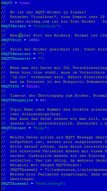

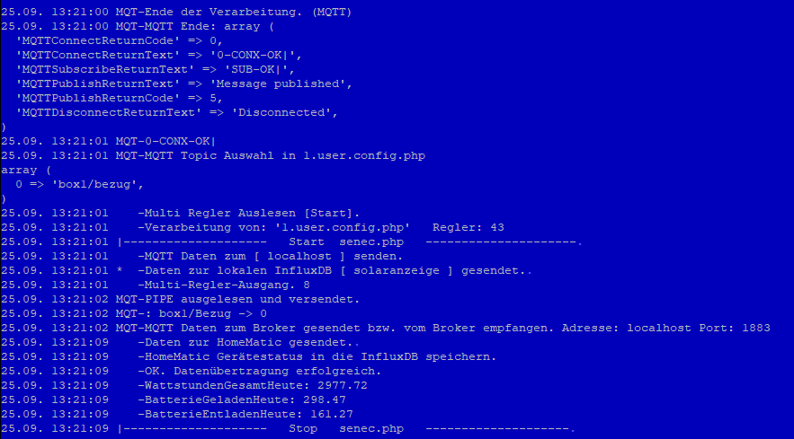

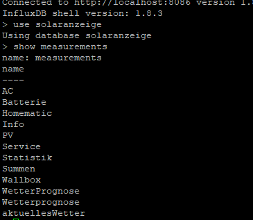

ich hätte da ein Problem mit dieser MQTT Sache, da komm ich einfach nicht weiter! Bin laut Anleitung vorgegangen und der Broker Mosquitto ließt die Daten auch aus, nur schaffe ich es nicht die Daten in die Influx zu bekommen. Hab hier schon überall gelesen aber irgendwie klappt es nicht, irgendwo habe ich einen Denkfehler oder ich bin zu blöd dafür, von MQTT verstehe ich leider auch nicht viel, Computer und so sind nicht so meine Welt. Folgendes habe ich gemacht:
Die Log-Datei wirft dann das hier aus: und in der Influx ist nix: Hat da einer eine Idee, oder was mach ich falsch?

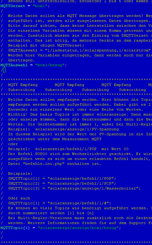

Versuche einmal in der 1.user.config.php folgendes zu ändern:
$MQTTTopic[1] = "solaranzeige/anzeige/1/bezug";

Danke für die schnelle Antwort, hat aber nix geändert!

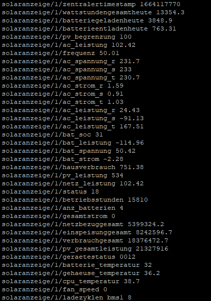

Bitte gebe einmal in der Konsole ein:
mosquitto_sub -h localhost -v -t +/#
Nach 1 - 2 Minuten müssen Daten angekommen sein. Kannst du davon einmal ein paar hier posten?

Re: MQTT Influx Measurement mqtt nicht vorhanden
Wie du siehst sendet der iobroker nicht das richtige Topic.
solaranzeige/anzeige/1/xxxxxx muss der Topic heißen.

Ich stehe jetzt auch auf dem Schlauch. Was willst du denn machen? Die Daten über MQTT in die eigene Influx Datenbank speichern? Wozu??? Das geht auch nicht.
chris1975er
- Beiträge: 8
- Registriert: So 27. Dez 2020, 14:47
Ok, dann hab ich das grundlegend falsch verstanden! Dann ist es kein Wunder, daß es nicht funktioniert. Ich fand es bisher sehr komfortabel die Homematicgeräte über Solaranzeige in die Influx der Solaranzeige zu bekommen. Da die Solaranzeige vermutlich auch nicht dafür gedacht ist soviele Homematicgeräte zu übertragen, bin ich auf MQTT gestoßen. Vom Verständnis her, ist das so, daß ich die Daten vom Mosquitto wohl auslesen lassen kann aber nicht direkt in die Influx schreiben lassen kann. Hier muß ich dann wohl einen anderen Broker nehmen und diese Daten dann wieder an die Influx übermitteln mit den angegebenen Topics richtig? Ja muß mich wohl noch mehr damit beschäftigen.
- Beiträge: 5514
- Hat sich bedankt: 166 Mal
Die Solaranzeige kann die ausgelesenen Werte an andere Geräte per MQTT senden, oder Daten von anderen Geräten empfangen und in die Influx Datenbank schreiben. Die Solaranzeige kann nicht die Daten, die ausgelesen werden über den Umweg von MQTT in die eigene Influx Datenbank schreiben.
