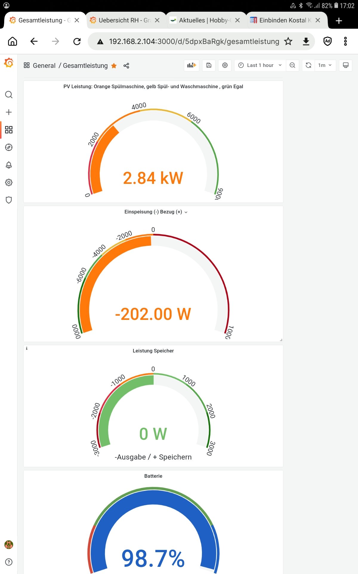

hier meine Version der Küchenanzeige. Sicher nicht schön und ich bin dafür fast gesteinigt worden. Es schauen jetzt aber alle drauf. Ich hab das als Standard in Grafana und jeder hat die ip Adresse als Bookmark.
Ich kann auch die JSON Form exportieren, aber da sind ein paar Erweiterungen dahinter, so dass es wenig nutzt.
Viel Spass damit
Rüdiger

Hallo Rüdiger,
danke für Deine Nachricht.
Wenn ich mir Deinen Vorschlag so anschaue, muss ich sagen: ich finds eigentlich gar nicht schlecht.
Übersichtlicher geht es wirklich nicht, man sieht alles auf den ersten Blick und man kann es jedem beibringen.
Da war meine Vorstellung von so einer Anzeige schon fast "overkill".
Es ist doch immer gut, wenn man mal eine andere Meinung zu einem Problem hört.
Vielen Dank für Deine Hilfe.
Heiner

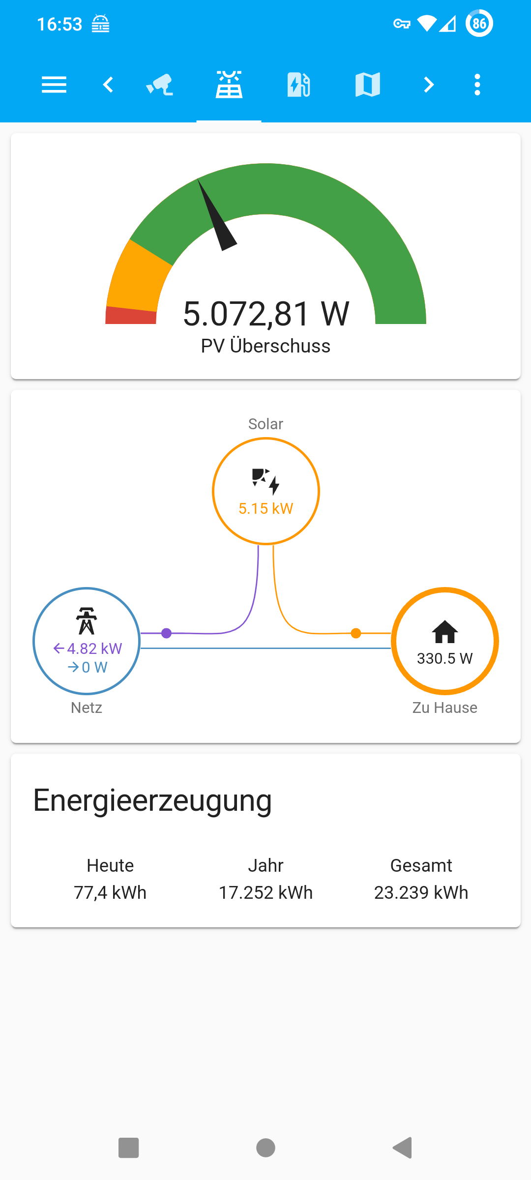

Ich habe für meine Frau die Übersicht auch eher minimalistisch gehalten.
