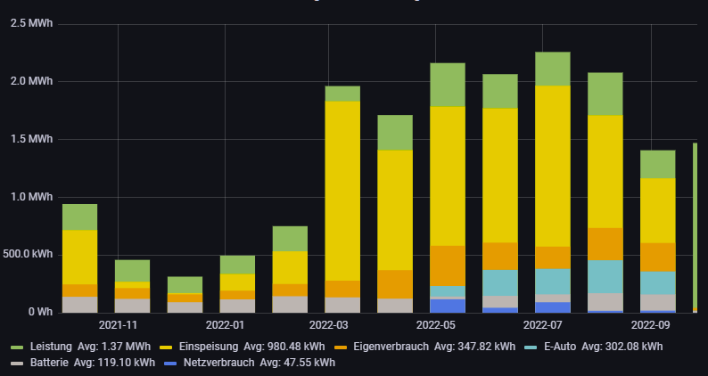

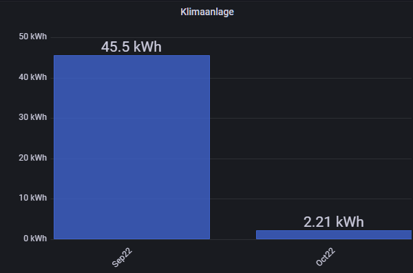

nachdem ich mich die letzten Tage erneut über die unglückliche „Monatsauswertung“ ein wenig geärgert habe.
Das Problem das vorherrscht, liegt an unserer Datenbank, die keine Abgrenzung nach Monaten kann.
Sondern kennt nur vier Wochen oder alternativ 30 Tage. Was zu einer täglichen Verfälschung der Ergebnisse in die Vergangenheit führt.
So habe ich mich gestern hingesetzt und eine für mich einfache Lösung geschrieben.
An dieser möchte ich euch teilhaben lassen.
Da ich wirklich kein PHP beherrsche, könnte dieses kleine Script vielleicht auch eine Anregung an unsere Künstler hier sein.
Hier die Zeilen, die mir die Informationen in eine DB schreiben
Das komplette Script, findet ihr später unten im Anhang.

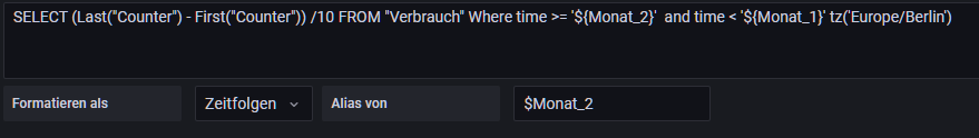

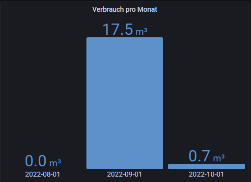

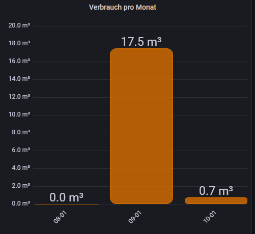

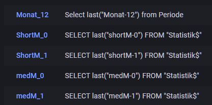

Über die Variablen, die man in Grafana anlegen kann, stehen diese Zeitbereiche für Abfragen zur Verfügung.
Im Grafana Editor können diese Variablen in der Abfrage als auch Alias verwendet werden.
Diese Lösung läuft seit gestern auf meinem Testsystem.
Jetzt nach dem Monatswechsel sieht es schon mal nicht so schlecht aus ;)
Es lassen sich auch zur Beschriftung unterschiedliche Arten verwenden, die ihr auch selbst anpassen könnt.
Damit der Batch automatisch zum Monatsletzten ausgeführt wird hier der Cronjob
Die Endung ".txt" der Anhängenden Datei entfernen und in euer "html" Verzeichnis unter : ../var/www/html speichern.
Zum testen und zum Anlegen der Variablen, einmalig ausführen ...und schon kann es losgehen

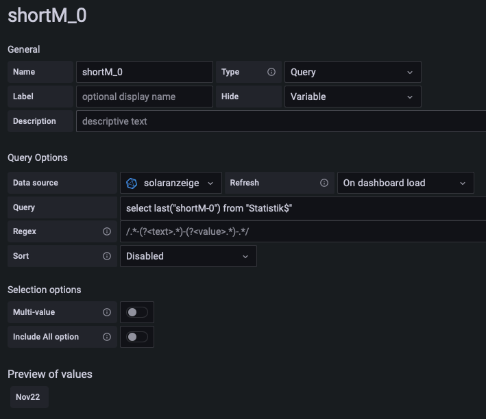

Hallo Gerd, php kopiert und gestartet - Werte wurden in DB geschrieben. Varaiablen angelegt:
Mit folgender Abfrage:
SELECT integral("Verbrauch",1h) FROM "AC" WHERE time >= '$(shortM_1)' AND time < '$(shortM_0)' tz('Europe/Berlin')
stoße ich auf einen Fehler:
InfluxDB Error: invalid operation: time and *influxql.StringLiteral are not compatible
Hast Du ne Idee?
