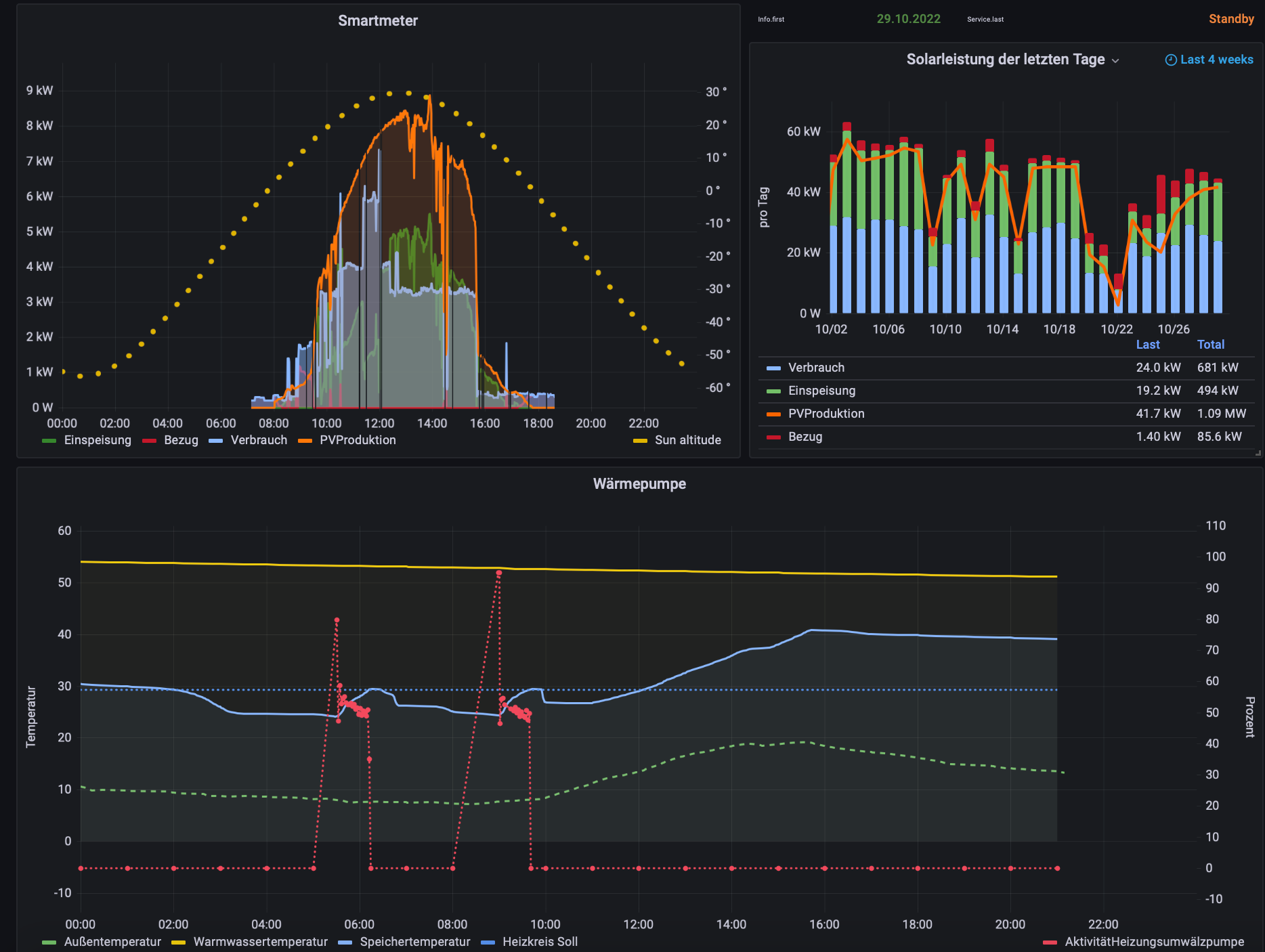

Hab jz. auch die neue Datenbank und somit die Daten der Wärmepumpe im Dashboard integriert (Screenshot anbei).
Ein sehr schönes Dashboard. Kannst Du das Dashboard als json hier zur verfügung stellen?

@rayb: Anbei das Dashboard als JSON File
