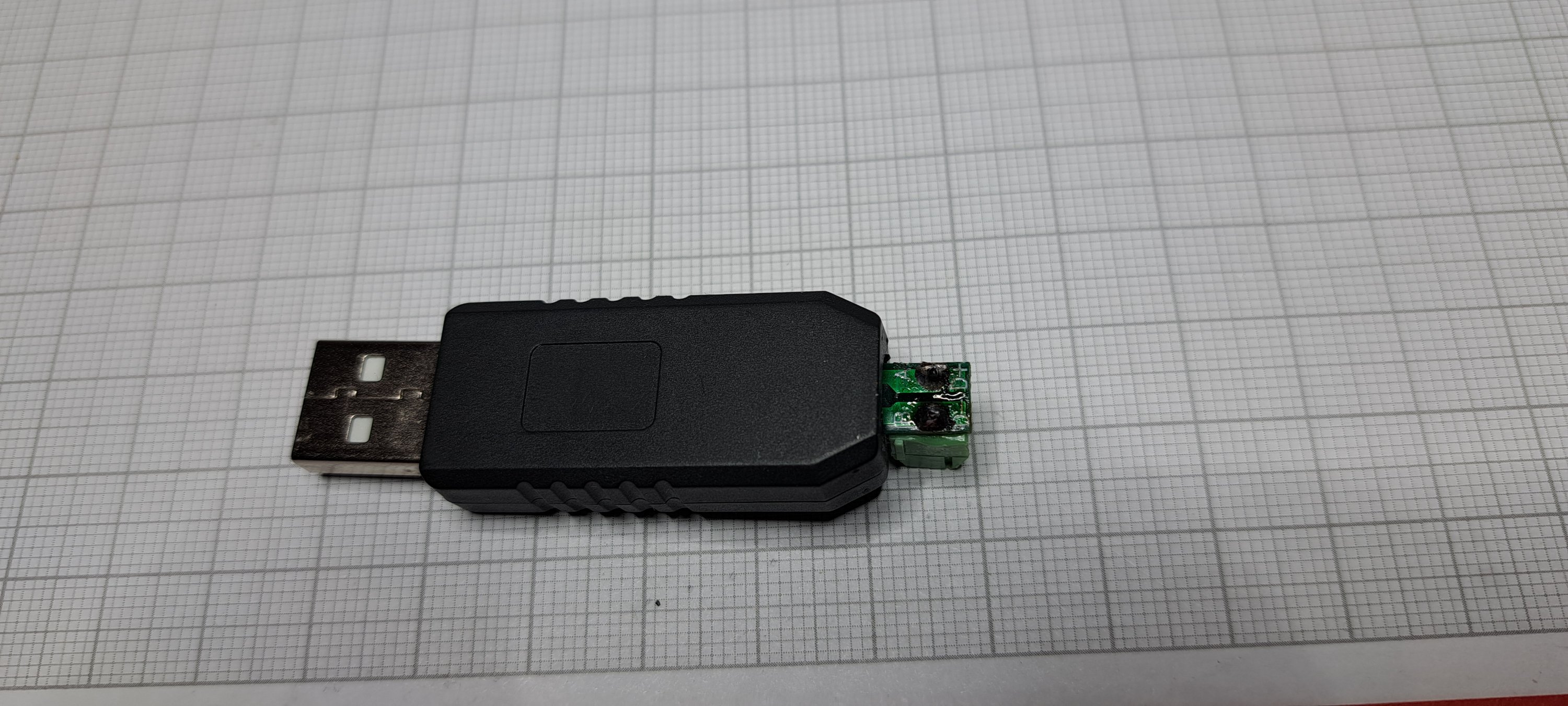

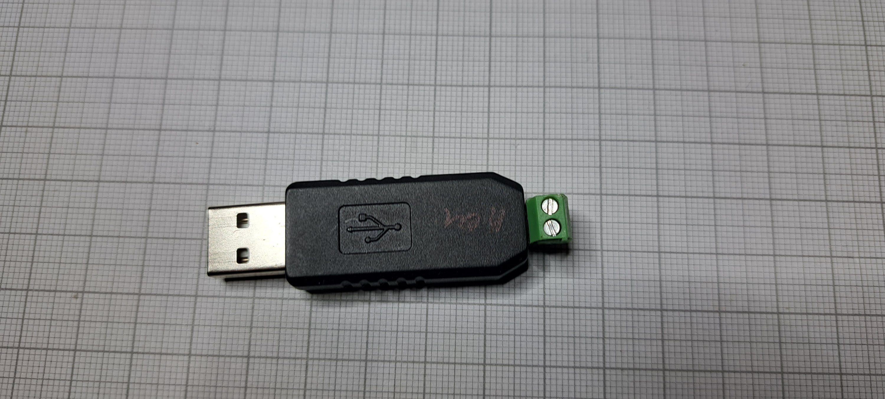

Re: Überwachung/Auslesen - IPANDA Runner 60A
woher hast Du die Info, dass Dein Adapter USB zu RS485 ist?
Ich benutze die einfachen wie auf dem Foto.
