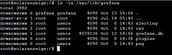

Überprüf mal die Rechte des exportierten Grafana Ordners, ggf liegt da der Hund begraben.
Bitte-Danke:
rechte grafana.JPG (40.44 KiB) 1363 mal betrachtet
