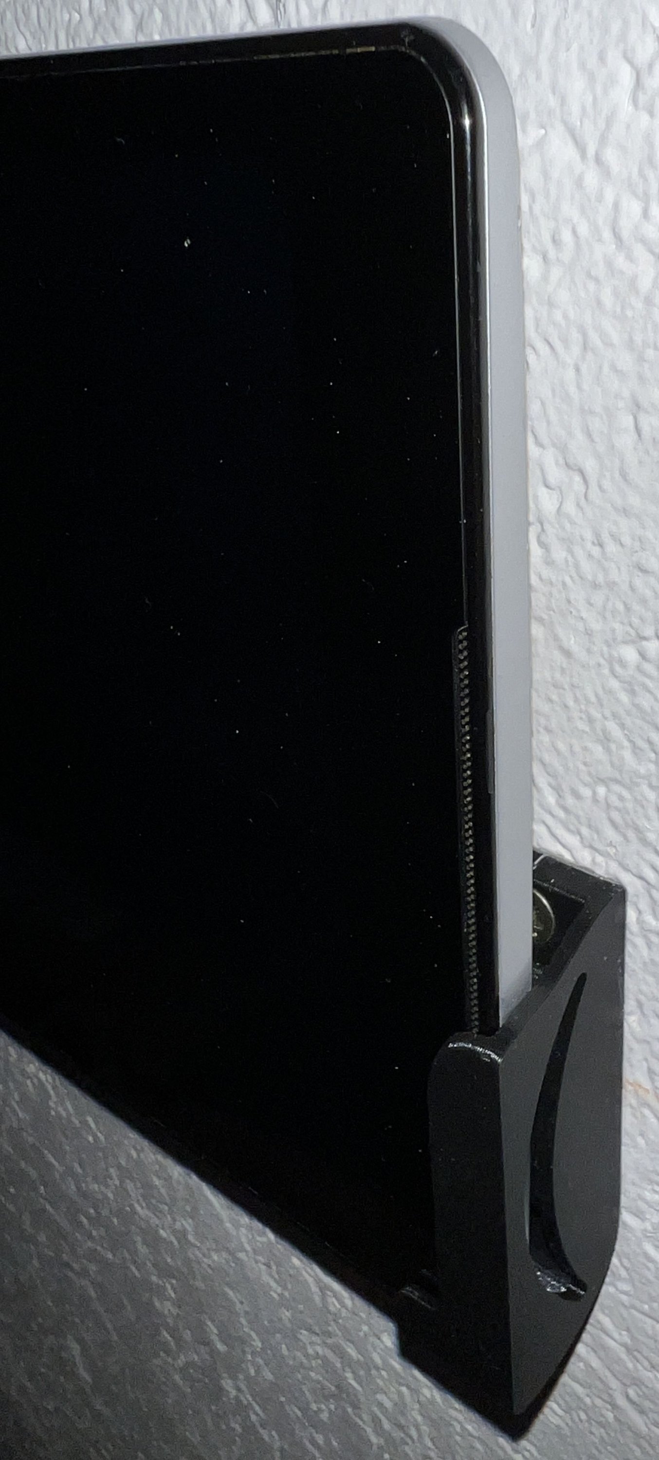

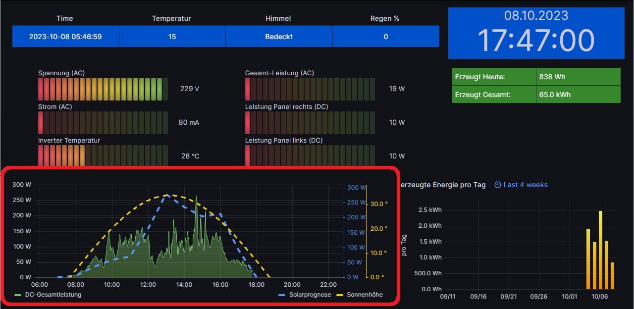

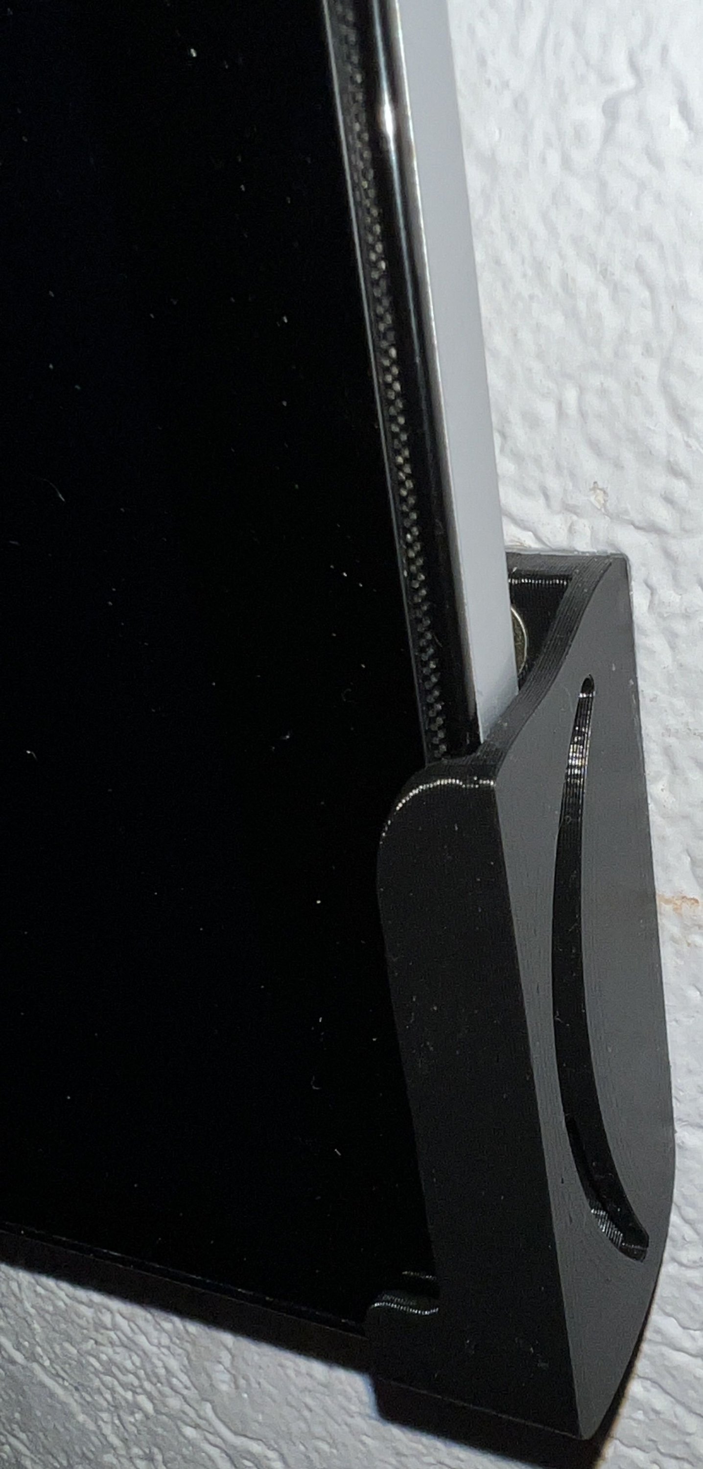

Ich habe mein altes vodafone VF1400 mit android 6.0.1 und fully kiosk pro an die wand gedübelt! :ugeek:
Hab da mein grafana-dashboard als feste Browser-Seite im kioskmodus. Das ist einfach genial! Der Fully schaltet bei mir sogar das Tablet-Display zeitgesteuert an und aus. Wackelfreie 3d-druck halter gabs in der eBucht.
Link zum universal wandhalter gibts per PN!
