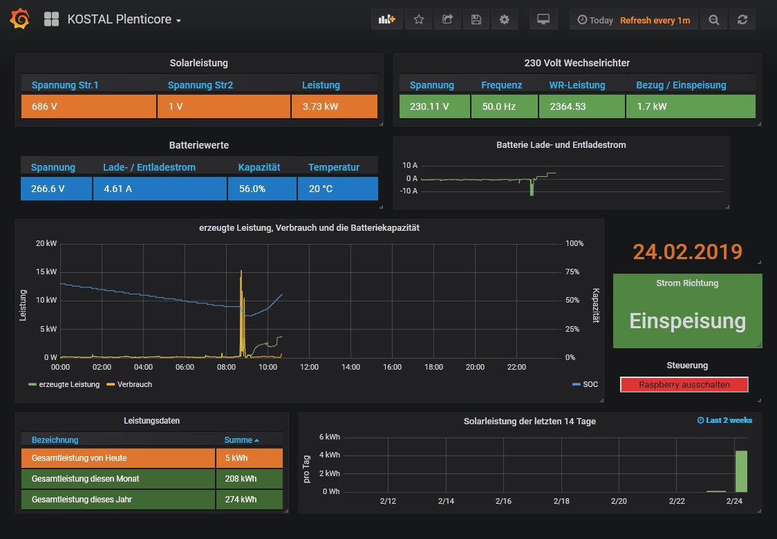

Der KOSTAL Plenticore und der Pico IQ werden mit einem LAN Kabel angeschlossen. Die Pico Serie mit einem RS485 zu USB Adapter 19200 Baud Einstellung. Bitte Port: 1502 GeräteID: 71 beim Plenticore einstellen. Sunspec Mode! MODBUS TCP muss bei beiden Geräten freigeschaltet werden.
