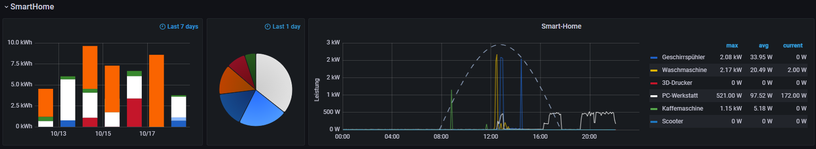

Ich hab mir in der Solaranzeige eine kleine Smarthome Abteilung zurechtgebastelt.

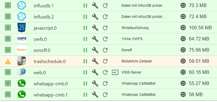

Und zwar verwende ich dazu den IoBroker der mir die Daten aufbereitet.
Ich verwende folgende Adapter:

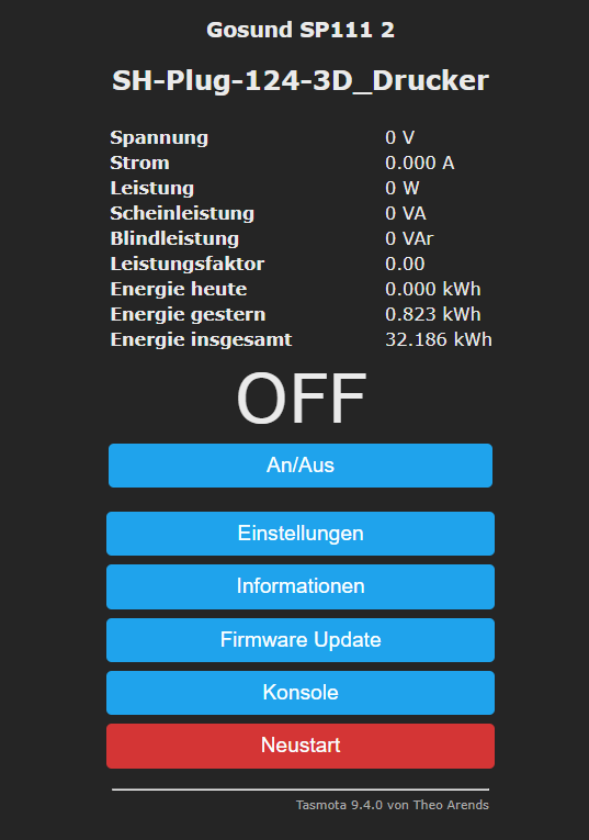

Sonoff = erkennt die Gosund Smartplugs auf denen Tasmota installiert ist
InfluxDB = bringt diese Daten in eine InfluxDB die wiederum von Grafana ausgelesen wird
