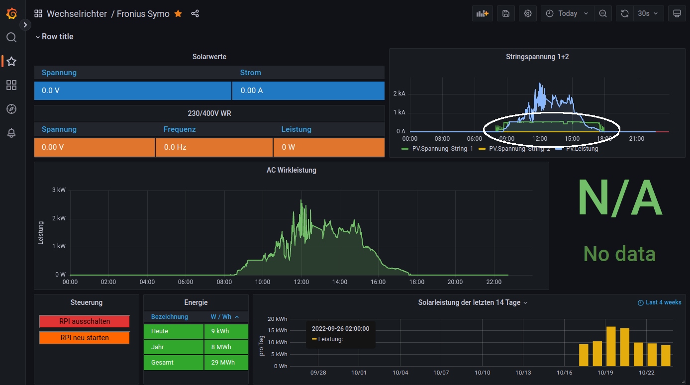

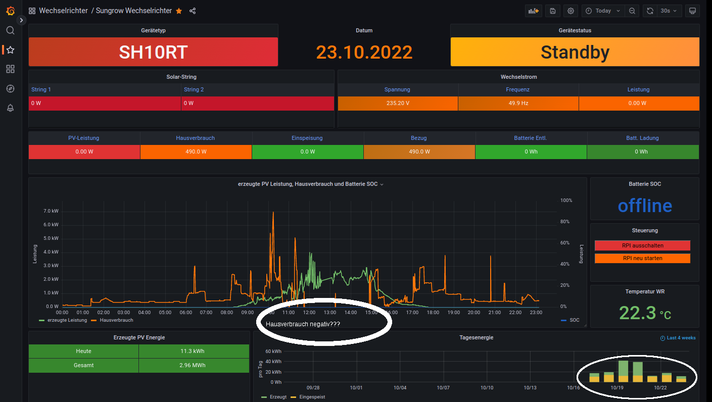

Eigentlich reichten mir die Daten in der Cloud des Sungrow(Solaranzeige1).......aber sobald ein Fremd-WR(Solaranzeige2) parallel angeschlossen wird, werden keine (wenige) Daten richtig angezeigt. Hausverbrauchanzeige ist nur Schrott....... Daher dann die Solaranzeige.
Nun sind die Modbus-Daten des Sungrow aber die selben wie in der Cloud und daher auch hier keine (wenige) brauchbare Werte.
Meine Grundidee - die beiden Dashboards lassen und ein Drittes Gemeinsames hinzufügen, um den Überblick zu behalten.
Zunächst wollte ich aber die beiden Dashboards so weit angleichen, daß sie möglichst gleiche Panels haben. z.B. bei beiden wird die Spannung beider Strings angezeigt.
Das habe ich dann durch copy-paste gelöst und nur "Data source" von Solaranzeige 1 auf 2 umgestellt. Das hat auch funktioniert, nur zeigte mein zweiter String vom Fronius nun 0V an. --> Wechselrichter defekt?
Nach Rücksprache mit dem Solateur habe ich die Strings am WR getauscht. --> gleiches Ergebnis.
Dann in der Display-Anzeige nachgesehen (hätte ich als erstes machen sollen) --> alles gut! --> also "falsche" Möglichkeiten bei der Panel-bearbeitung?
Zumindest in der Cloud von Fronius sind beide Strings einzeln anzeigbar.

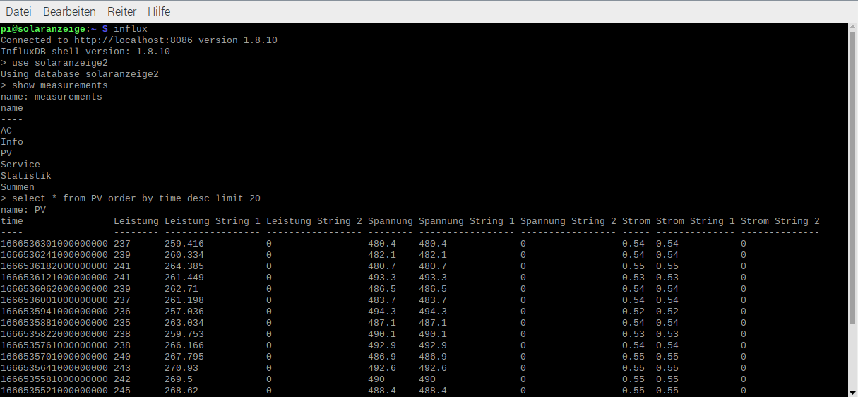

Das Einfachste ist, direkt in die Influx Datenbank zu schauen. Dort muss es ja für jeden Wechselrichter eine eigene Datenbank geben. Dann weiß man schon einmal was pro Gerät ausgelesen und abgespeichert wird.

Hier nun das Ergebnis aus der Datenbank: Leider bestätigt das wohl eher meinen Verdacht?
Ist es nun so, daß der 2. String nicht ausgelesen wird?
Was kann ich nun tun?

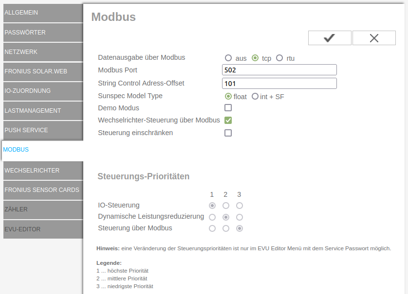

Im weiteren Anhang siehst Du die Modbus-Einstellungen des Symo.
