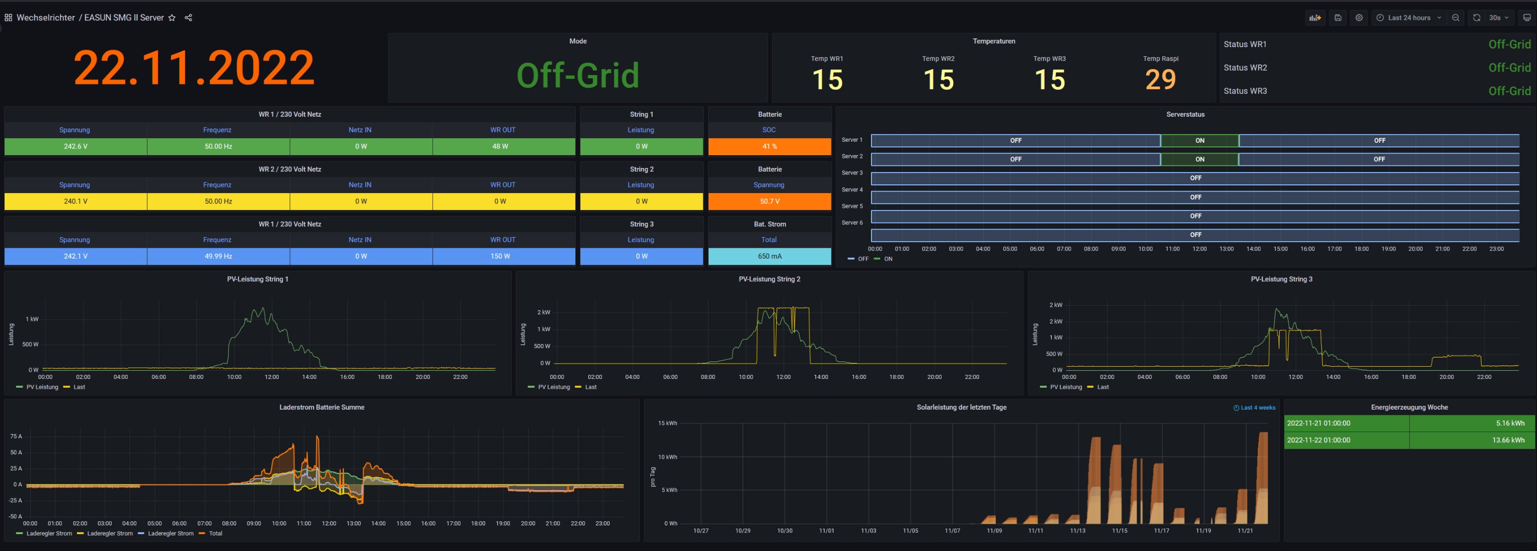

Hallo in die Runde,
es ist nun geschafft und alles läuft hervorragend!
Es war und ist noch immer ein großartiges Gefühl, sich tiefer und tiefer in das Projekt der Solaranzeige einzuarbeiten. Die damit eröffneten Möglichkeiten scheinen unbegrenzt!
Bei Bedarf kann ich gern tiefer ins Detail gehen, aber grundsätzlich funktioniert es wie folgt:
Wechselrichter 1-3 senden Daten an die Solaranzeige --> Die gewünschten Daten werden über Grafana ausgegeben --> Solaranzeige sendet die Batteriespannung als Systemvariable an die CCU3 --> diverse Programme stellen nun in Abhängigkeit der Batteriespannung den jeweiligen Aktor "HMIP PSM" auf ON --> der Server startet --> ist die soll-Spannung unterschritten, wird ein Script aktiviert, welches via "CCU-RemotePC" (vielen Dank Dragonfly!) den Server herunter fährt (CMD shutdown)--> mit einer Verzögerung von wenigen Minuten wird wieder der Aktor "HMIP PSM" deaktiviert --> zwischenzeitlich wird die ON-Zeit des Schalters als Systemvariable an die Solaranzeige gesendet, wodurch mir der Server auch als "ON" oder "OFF" in Grafana angezeigt werden kann.
Et voila... es läuft einwandfrei
Vielen Dank Ulrich für das großartige Projekt!!! --> eine kleine Spende ist raus
PS: Jetzt muss nur noch der ganze Schnee von den Modulen herunter
