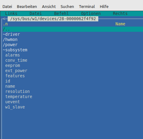

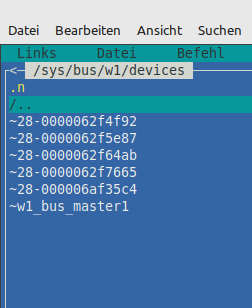

der von Dir geschickte Link https://www.kompf.de/weather/pionewiremini.html, brachte für mich den Durchbruch.
Ich habe zum Test 5 Sensoren an meinen TestPi angeschlossen, und die erforderlichen Schritte befolgt. Auf ein RDDTool bzw. zusätzliche scripts konnte ich verzichten.
Ich hänge mal 2 Bilder, für die Suche nach den richtigen Adressen an. Vielleicht kommst Du damit zurecht.
Zusätzlich füge ich auch die 5_DS18B20_math.php dazu.

Diese _math.php mußt Du mit dem Namen einer Deiner WR umbenennen, und den Inhalt, SensorNamen usw. berichtigen.
Ich habe es getestet und es funktioniert.
