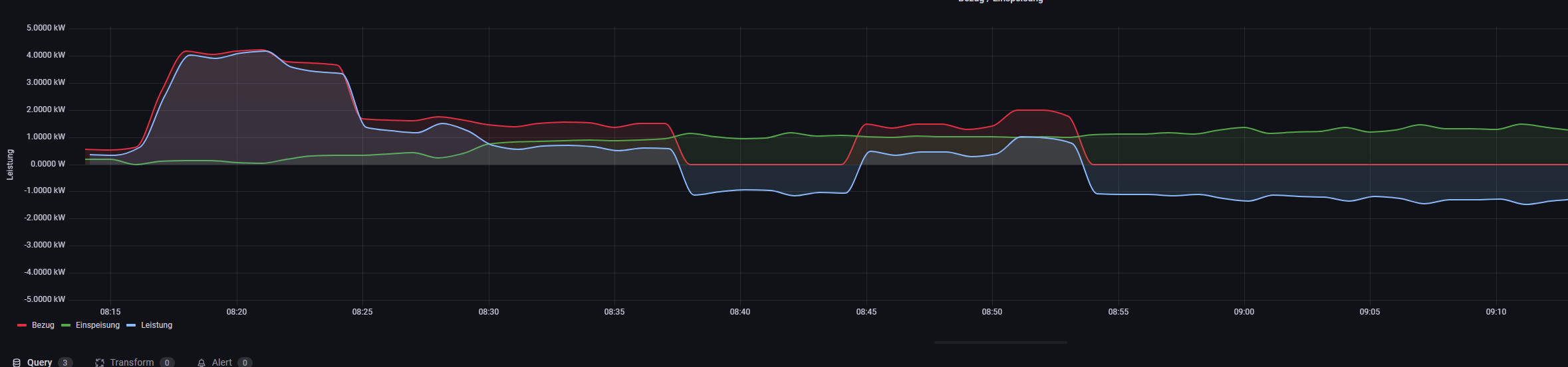

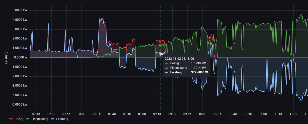

ich habe die Solaranzeige erfolgreich in Betrieb genommen und bin gerade dabei auf die Multi-Regler-Version upzugraden.
Mir ist dabei aufgefallen, dass der Sunny Home Manager den aktuellen Hausverbrauch nicht anzeigt.
In Grafana bekomme ich nur Leistung, Bezug und Einspeisung angezeigt.
Der aktuelle Verbrauch wird nur korrekt dargestellt, wenn der Bezug größer ist, als die PV Einspeisung.
Sobald aber der Bezug in Richtung "0" geht, weil die PV Einspeisung entsprechend hoch ist, so ist "Leistung" einfach nur der negative Wert der Erzeugung.
Vielleicht sehe ich ja auch den Wald für lauter Bäumen nicht mehr. Geht es nicht alleine über den Sunny Home Manager?
Muss ich erst beide (ich habe zwei) SMA WR einbinden, dann die Gesamterzeugung berechnen und davon dann die "Einspeisung" abziehen?

du musst erst dem HM im sunnyportal beide WR bekannt machen,sonst wird das nix,wenn im portal die Werte stimmen,liest sie dann auch die Solaranzeige korrekt aus

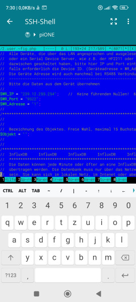

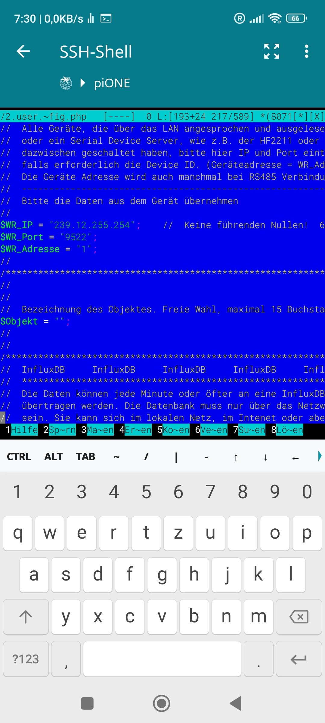

Hallo Tim, bin grad am Multi-Regler Aufbau - kannst Du mal die Werte der user.config.php für den Sunny Home Manager hier posten - bekomme keine Werte in die DatenbankTimbo hat geschrieben: ↑Mi 2. Nov 2022, 19:26Hallo zusammen,

Regler 54
- ps1304@fn.de
- Beiträge: 124
- Hat sich bedankt: 3 Mal
- Danksagung erhalten: 3 Mal
Re: Sunny Home Manager
Super - vielen Dank - und Du hast den Reglertyp 54 gewählt, korrekt?
- Beiträge: 1728
- Hat sich bedankt: 15 Mal
- Danksagung erhalten: 102 Mal
Steht so da
- ps1304@fn.de
- Beiträge: 124
sieht man im Screenshot nicht, oder ? Habe ich aber auch eingetragen. DANKE !!

AC Leistung - Haus= Einspeisung
