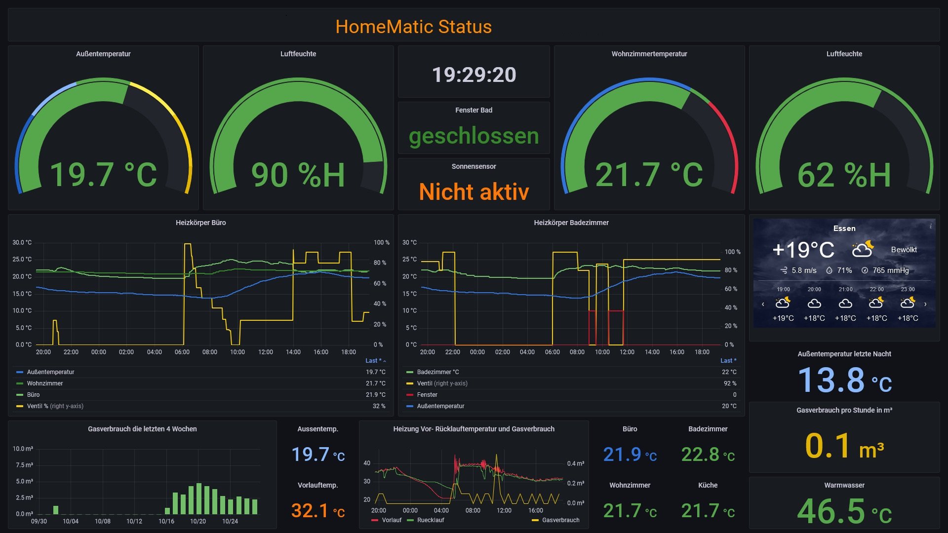

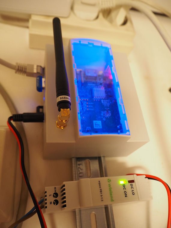

Das ist eine RaspberryMatic. Damit wird der Energiebedarf in der gesamten Wohnung gesteuert.

Die Solaranzeige kann alles, was die HomeMatic steuert, visualisieren. Das soll das Bild nur zeigen.

RaspberryMatic mit USB Stick anstatt SD-Karte. Läuft seit Jahren fehlerfrei.
