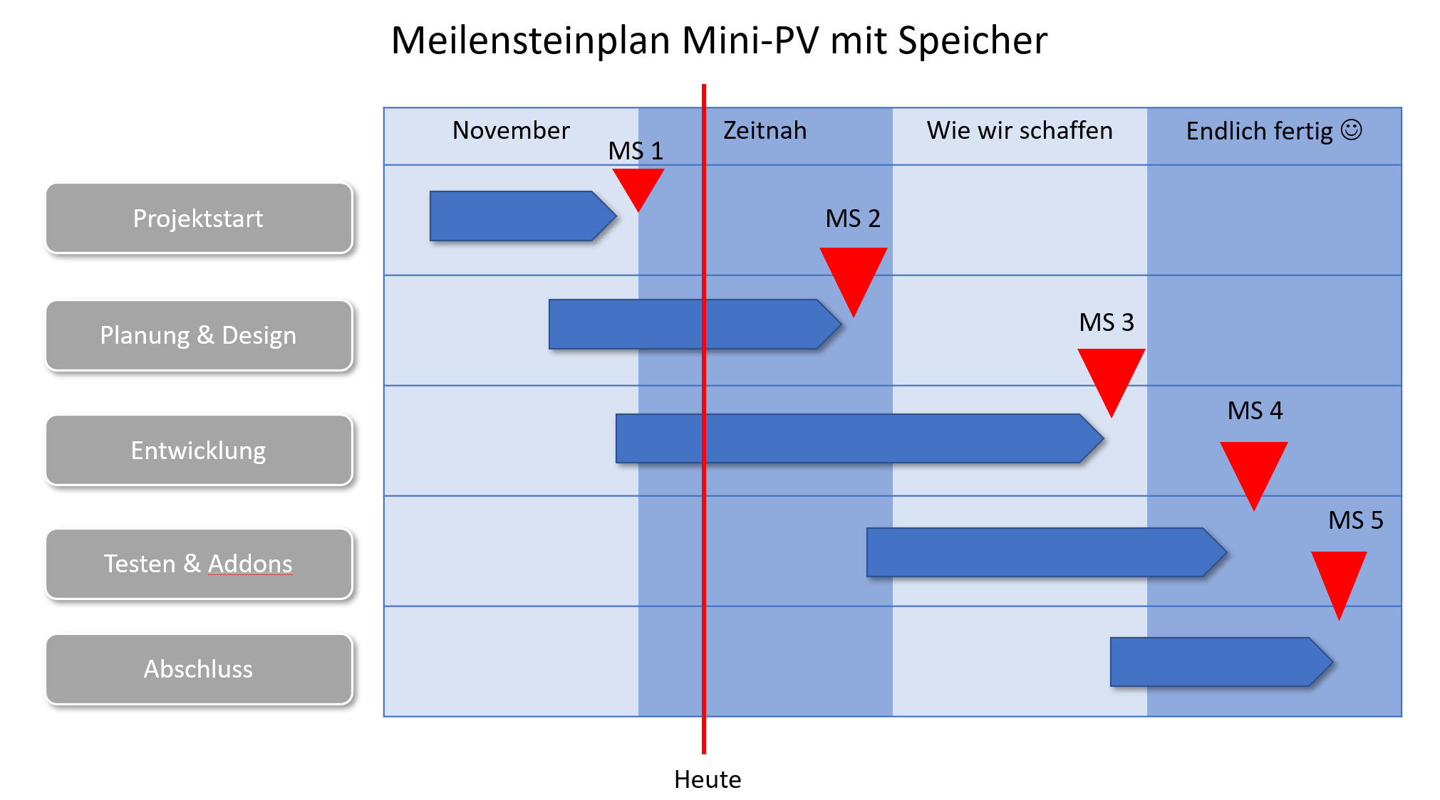

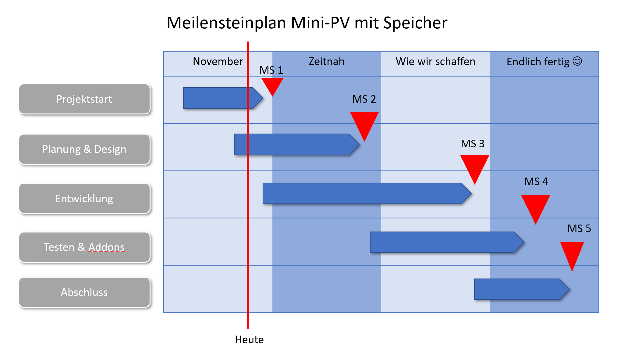

Grober Plan - wir arbeiten nicht nach Zeit, geben dennoch unser Bestes!
Meilensteine
Meilensteine

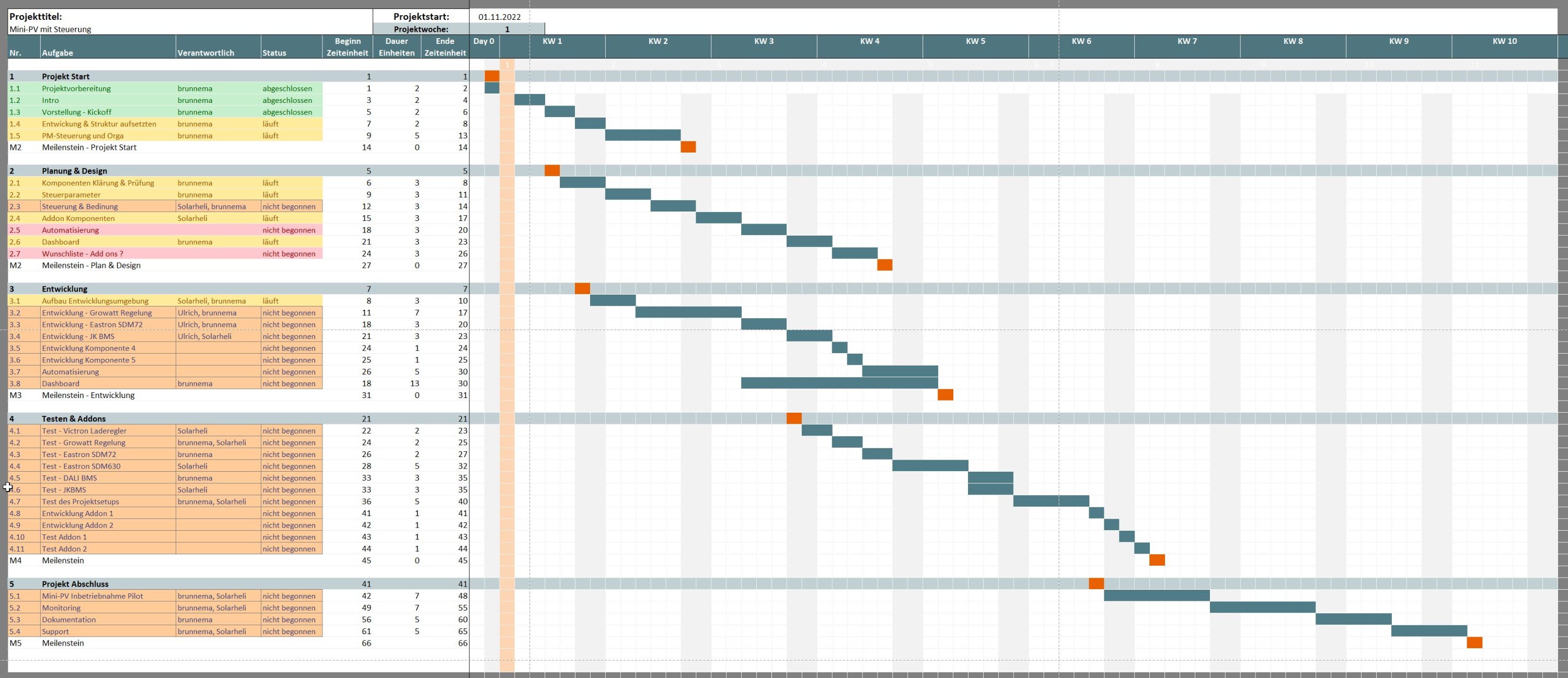

Update_15-11-2022:
Meilensteine_Update15-11-2022

der Projektplan Entwurf mit den Aufgaben ist da!
Ich versuche das nun Mal über die Antwortfunktion und könnte mir vorstellen, dass dann Beiträge editiert werden, um sie mit Updates zu versorgen.

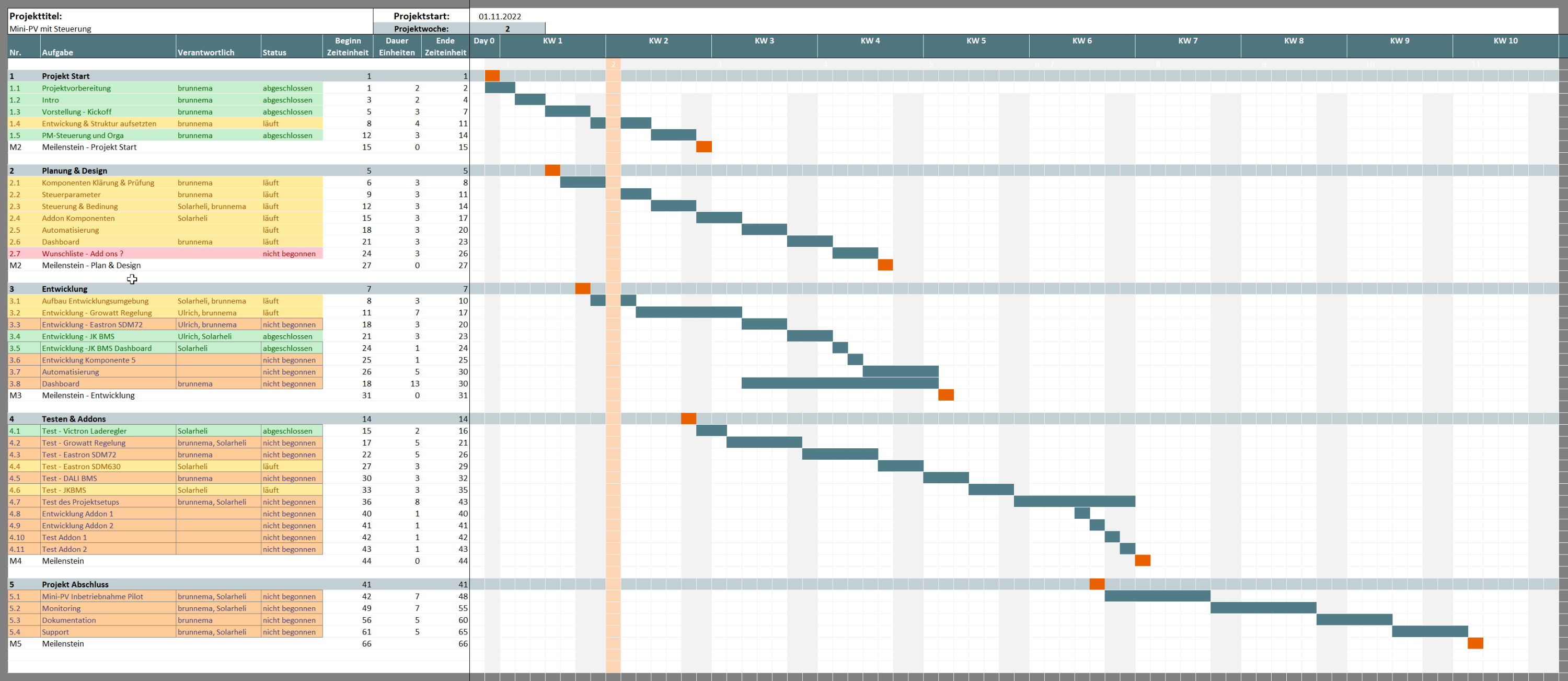

Entwurf - Projektplan:
Ich behalte mir generell hier im Entwickler-Bereich das Recht vor, durchaus Beiträge zu editieren oder auch an andere Stellen zu verschieben!
Update 15-11-2022:

Task 1.5 - PM-Steuerung und Orga – brunnema
>> Hallo Solarheli & Ulrich,
da ich gerade versuche etwas übersichtliches mit gegeben Mitteln zu erstellen, kann es durchaus auch noch Änderungen oder weiteres dazugeben. Wie findet ihr den Ansatz und Struktur?
Bitte geht mal die gelisteten Punkte zur Ergänzung oder Anpassung durch. Ich denke es wird sich die Tage einspielen, wie wir hier Sinnvoll kommunizieren können.
Interessant wäre es evtl., wenn man sich untereinander Zugriff auf gemeinsame Dateien geben kann. Hat Solaranzeige einen filespace oder soll ich ein Cloudshare-Ordner wie Bsp. Google freigeben?
Vielleicht macht es auch Sinn, irgendwie Kommentare von "Mitlesern" aus diesem Thread in die Übersicht des Projektes >> paralleles Thema - Kommentare zu "Thread - * Projektentwicklung & Denkfabrik *" umzuleiten - ich kenne die Möglichkeiten noch nicht?
