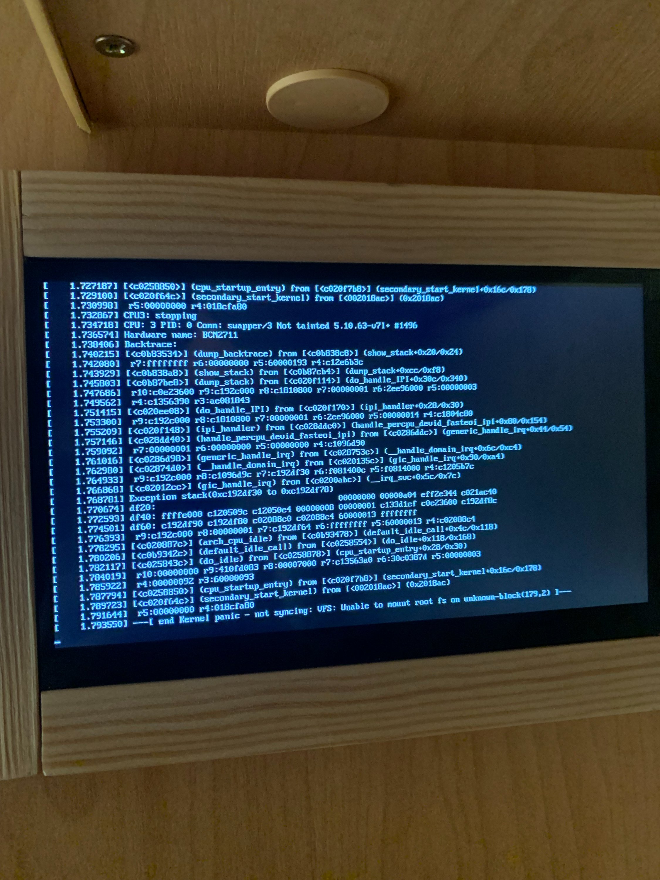

ich hab ein Problem mit der Software. Da unser Raspberry im Wohnwagen mit an der Batterie mit angeschlossen ist und vor ein paar Tagen das BMS die Batterie abgeschaltet hat, fährt die Solaranzeige seitdem nicht mehr richtig hoch und bleibt in diesen Bildschirm hängen:
Hat jemand zufällig davon Ahnung und eine Lösung Parat? Mit der Tastatur konnte ich bisher nichts eingeben.
Vielen Dank für eure Hilfe im Voraus

Das sieht nach defekter SD-Karte aus. Am besten das Image noch einmal neu aufsetzen und nicht vergessen, den gesamten Speicher freizugeben.

Okay das schade. Leider hab ich kein Backup erstellt. Die SD-Karte kann noch gelesen werden, vil kann man alles auf eine neue SD-Karte Klonen. Würde das funktionieren?
