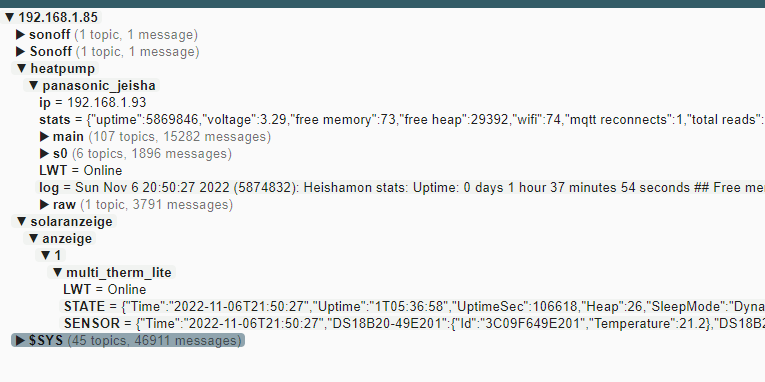

Bis jetzt habe ich es geschafft, euer Image zum laufen zu bekommen und das MQTT der Geräte zu konfigurieren.
Mit MQTT Explorer sehe ich auch, dass die Werte am Raspberry ankommen:
Ab jetzt scheitere ich!

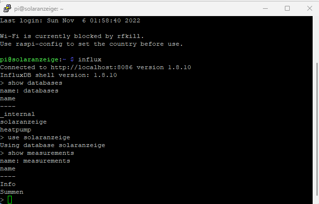

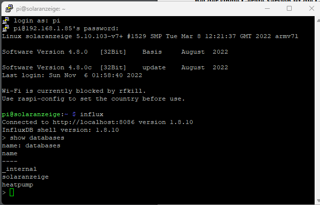

Ich habe eine neue Datenbank "heatpump" angelegt in der ich sowohl die Panasonic, als auch die ESP8266 Daten speichern wollte.
Ich wollte eine eigene Datenbank haben.
Ich dachte, wenn die MQTT TOPIC Struktur so ist, wie die Datenbank heißt, dann funktioniert das automatisch.
Das ist aber nicht so und die "heatpump" Datenbank bleibt leer.

Das habe ich dann auf den ESP Controller (multi_therm_lite) so konfiguriert. Die Struktur ist ja auch im ersten Screenshot zu sehen.
Aber auch die vorhandene Datenbank bleibt komplett leer.

Die Solaranzeige läuft erst, wenn ein Gerät fehlerfrei ausgelesen wird. Solange das noch nicht gewährleistet ist, ist die Fehlersuche sinnlos.
Die Datenbank muss immer die Datenbank sein, die als lokale Datenbank in der x.user.config.php angegeben ist. Theoretisch kann sie auch "heatpump" heißen. Bitte das MQTT Dokument noch etwas genauer durchlesen, da steht alles drin.
