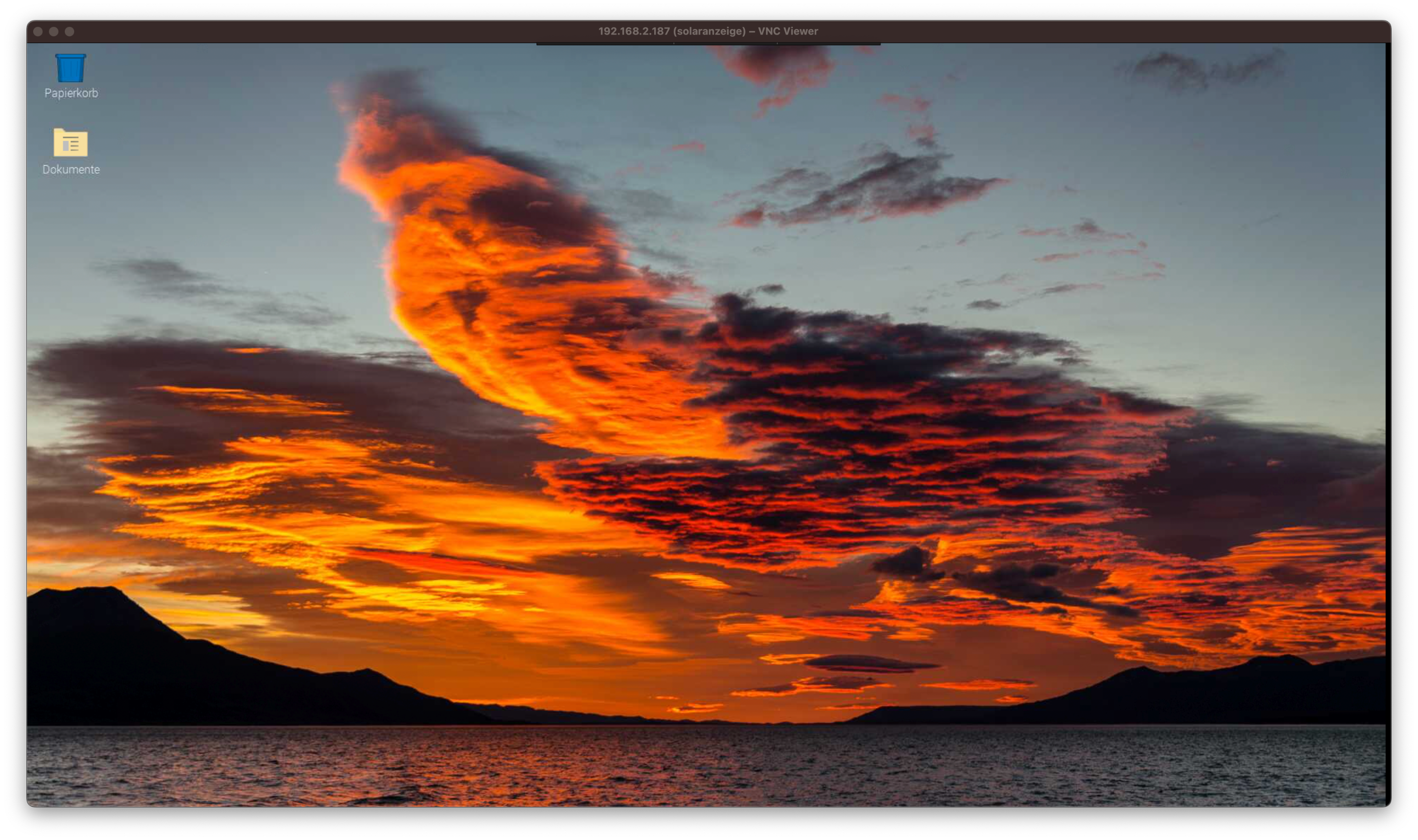

ich habe die 64Bit Version installiert und wollte nun nachträglich einen vollwertigen Desktop installieren, da ich den Pi auch für ein paar andere Dinge im Serverraum einsetzen wollte.
Ich habe mich dafür an dieser Anleitung versucht:
https://raspberrytips.com/upgrade-raspb ... o-desktop/
Leider ohne Erfolg. Es läuft zwar alles ohne Probleme durch, nur nach dem Neustart sehe ich weiterhin nur den Papierkorb, ohne Menüleiste oben. Der Monitor wird übrigens vollständig ausgenutzt, da ist also nichts verschwunden :) Über VNC fehlt die Menüleiste auch.
Hat jemand einen Idee?
Vielen Dank
Kai

Ich gehe einmal davon aus, dass der neu installierte Desktop beim PC Start nur nicht gestartet wird. Das wird in der autostart erst noch angepasst werden müssen.

Ulrich hat geschrieben:
Fr 11. Nov 2022, 08:28
Das habe ich gemacht, sogar mit sudo update-alternatives --config x-session-manager habe ich geschaut das wirklich die korrekte Auswahl getroffen ist.
Leider erhalte ich keinen vollwertigen Desktop. Die 32Bit Version hat einen vollwertigen Desktop?

Ich habe nun die 32 Bit Version installiert. Nun ist es so wie erhofft :)
