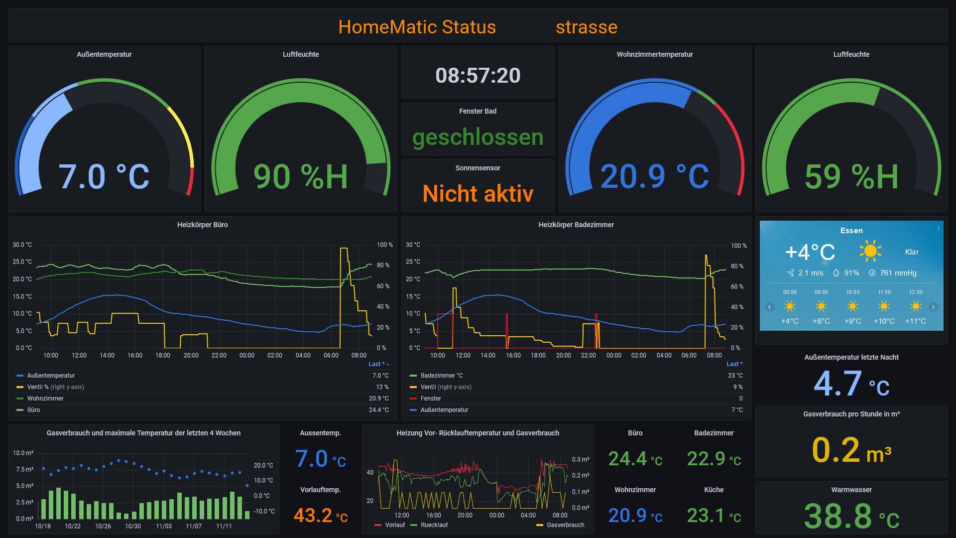

Das geht mit dem HomeMatic XML-Addon.
Hier ist die Beschreibung dazu: https://solaranzeige.de/phpBB3/download ... indung.pdf
Und so könnte das ganze aussehen:

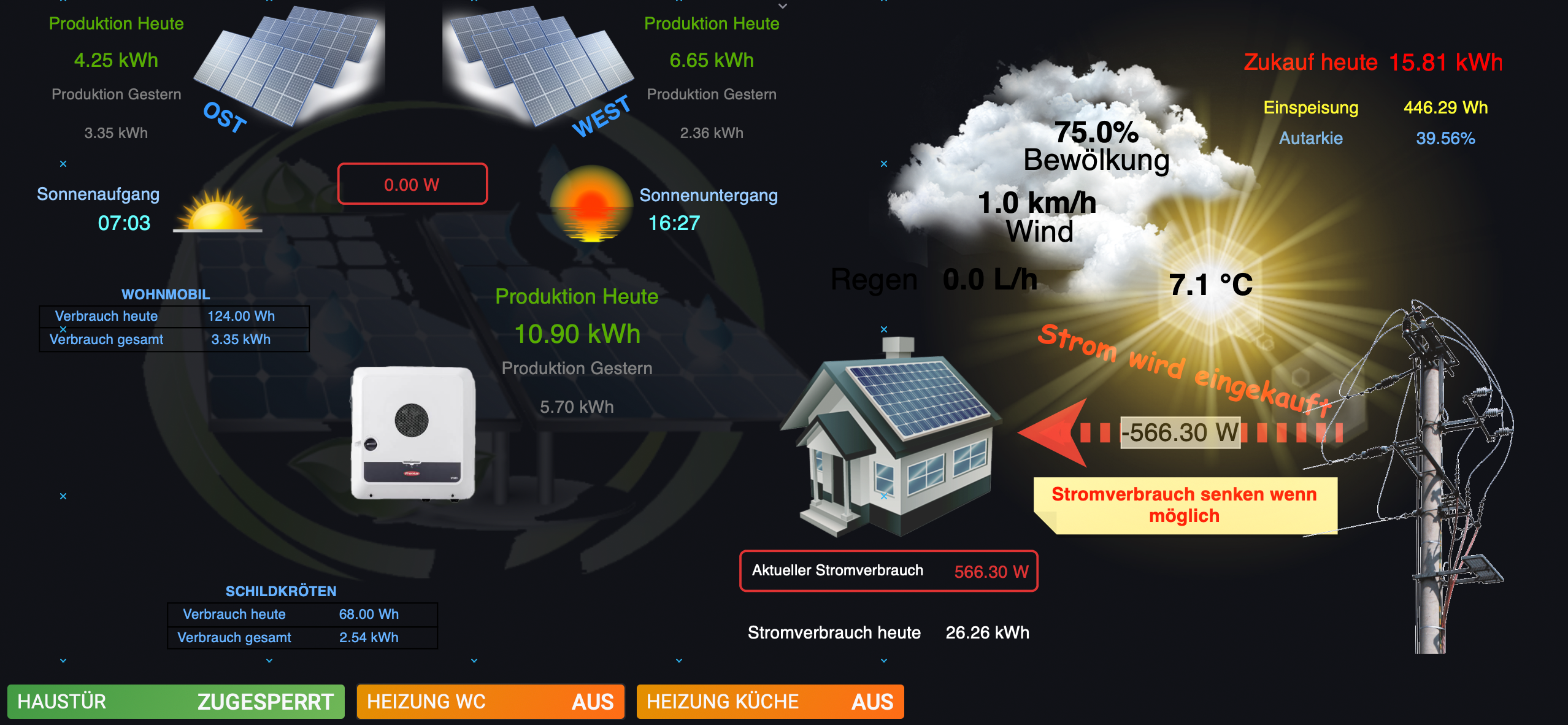

Dank der perfekten Hilfe von Ulrich ist es nun möglich den Status des Türschloss (HmIP-DLD ) sowie der Steckdosen (HmIP-PS-2) anzuzeigen. Im Screenshot sieht man ganz unten nun mein Ergebnis (die Steckdosen regeln Infrarotheizungen welche mit PV Überschuss angesteuert werden).
