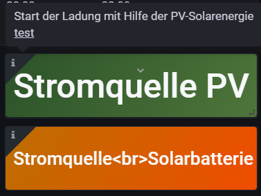

Einmal werden die Zeilenumbrüche nicht gemacht, sondern das <br> angezeigt.
Und dann kann ich die Button für "Stromquelle PV" etc. nicht anklicken. Den Link habe ich bereits auf die Server IP angepasst. Aber da passiert irgendwie überhaupt nichts. Als wäre der Button überhaupt nicht aktiv. Muß dazu noch ein Plugin installiert werden, oder etwas in Grafana aktiviert werden?

Also, wenn ich den Link editiere, so sehe ich, dass er keinen Titel hat. Trage ich dort einen Titel (hier: test) ein, so wird dieser im Dashboard angezeigt, wenn ich in der oberen linke Ecke des Panels auf i klicke. Dort kann ich dann den Link anklicken.
Mal blöd gefragt, ist das so gewollt?
Meine Erwartung wäre gewsen, dass ich auf das ganze Panel klicken kann und dann der Link ausgeführt wird.
