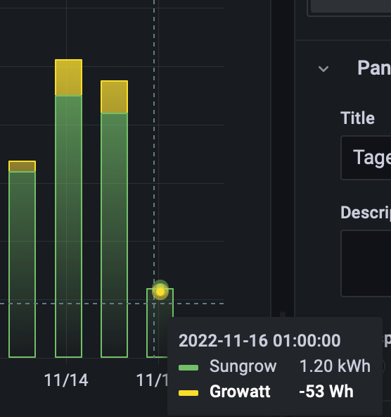

Grundsätzlich würde mich das nicht stören wenn es mal kurz einen Verbrauch anzeigt, nur in meiner Statistik macht sich das nicht schön. Gestern z.B. hat es nur geregnet, daher hat das Balkonkraftwerk effektiv Strom verbraucht. Der Verbrauch wird aber schon in einer anderen Statistik vom Stromzähler aufsummiert.
Für die Statistik habe ich es so erstellt.
SELECT integral("Gesamtleistung") / 3600*-1 FROM "AC" WHERE $timeFilter GROUP BY time(1d) fill(null)

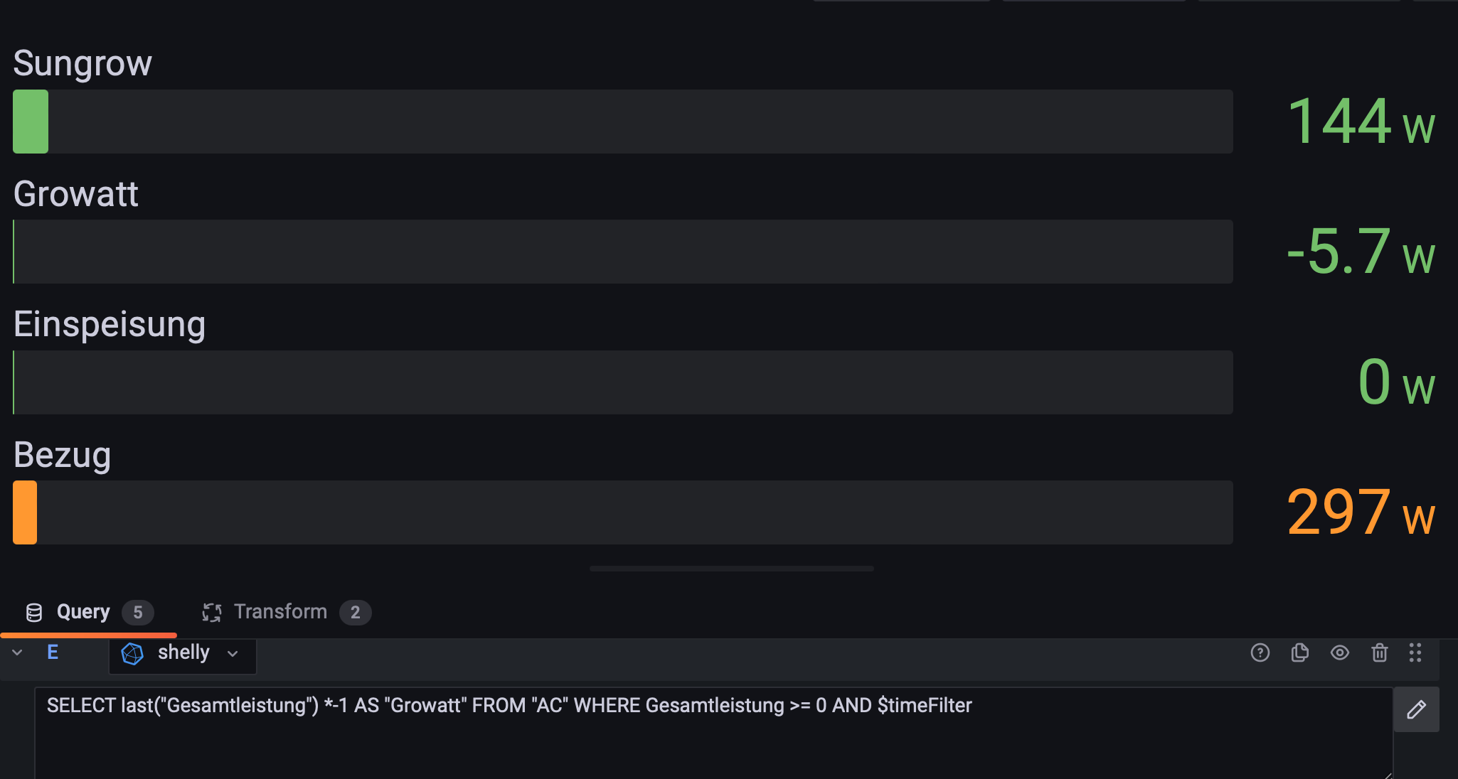

Habe ich so eingefügt, jedoch ohne Erfolg (siehe Anhang)mdkeil hat geschrieben: ↑Do 17. Nov 2022, 10:04PS: ist das *-1 standard oder hast du das eingefügt?Code: Alles auswählen
SELECT last("Gesamtleistung") *-1 AS "Growatt" FROM "AC" WHERE Gesamtleistung >= 0 AND $timeFilter
- mdkeil
- Beiträge: 437
- Hat sich bedankt: 13 Mal
- Danksagung erhalten: 25 Mal
Re: Negative Werte ausblenden.
die *-1 muss raus.

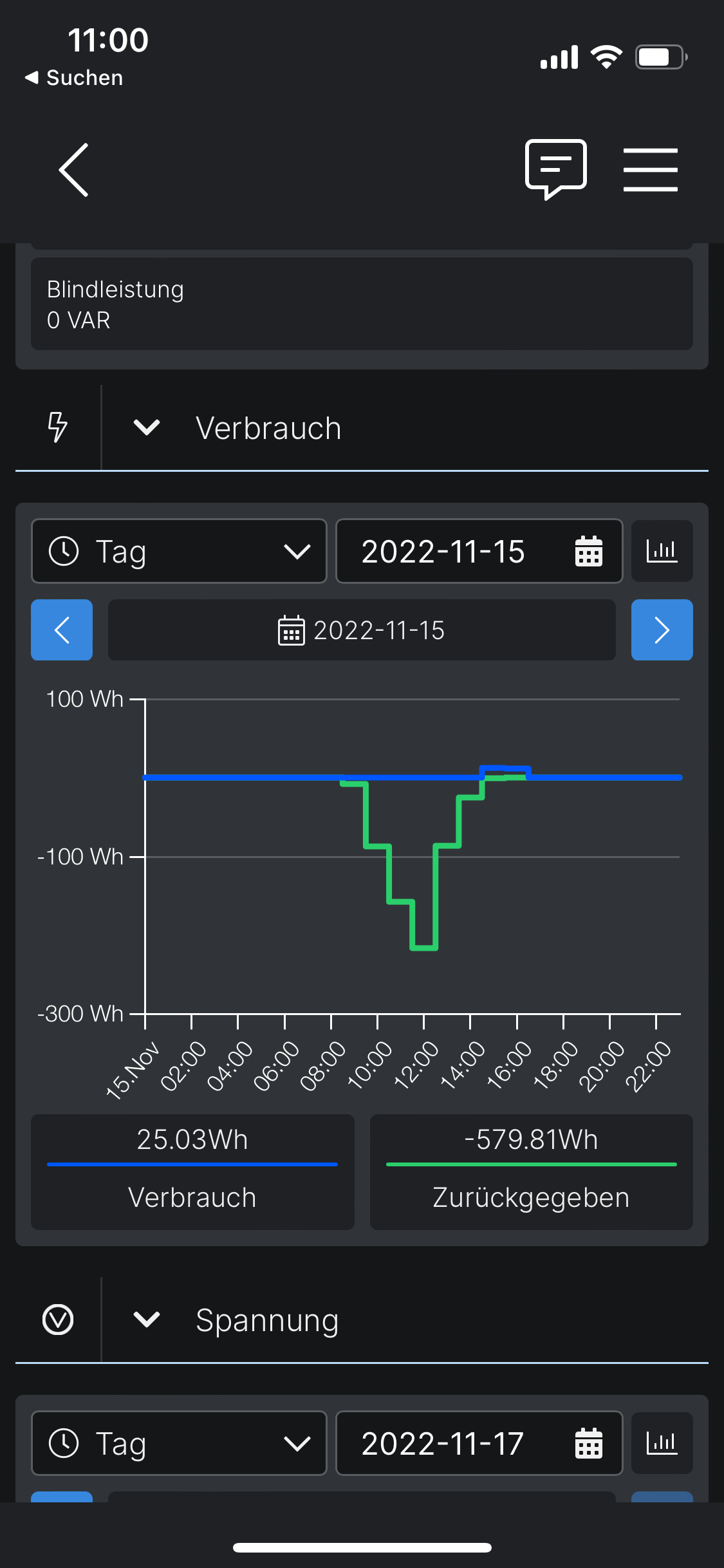

Naja von sollen oder wollen ist ja nicht die Rede. die Werte kommen ja bereits negativ in der der Datenbank an. Deshalb ja auch *-1 um daraus positive Werte zu zaubern.
Shelly jedenfalls interpretiert negative Werte als Ertrag und positive Werte als Bezug. In der App wird es dann auch korrekt angezeigt (siehe Anhang).
Ich überleg schon die Kabelklemme im 180grad zu drehen. Dann stimmt es zwar nicht mehr in der Shelly App, aber ich könnte in solaranzeige >=0 anwenden um negative Werte auszublenden.
Ich kenne aber meinen inneren Monk…wenn ich es falsch herum installiere, werden für immer meine Finger kribbeln
Keine Ahnung wie ich das lösen soll.
