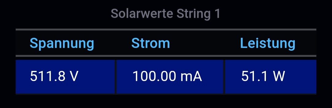

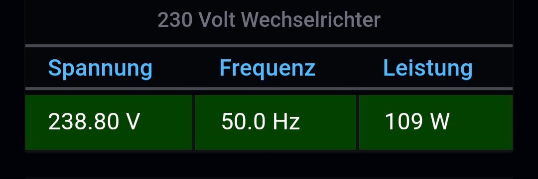

Ich arbeite mich gerade in das Thema ein und spiele etwas mit dem Grafana Dashboard.
Jetzt habe ich unterschiedliche Anzeige Werte, die sich aber irgendwie widersprechen.
AC Werte String Werte Nach m.M. müssten doch die AC Leistung geringer sein als die DC Leistung, und nicht üner 2x so hoch.
Hab ich einfach nur nenn Denkfehler?
Viel Werte gibt es ja nicht.
Wäre für etwas Hilfe dankbar, und habt etwas Nachsicht wenn ich nicht gleich alles verstehe oder finde.

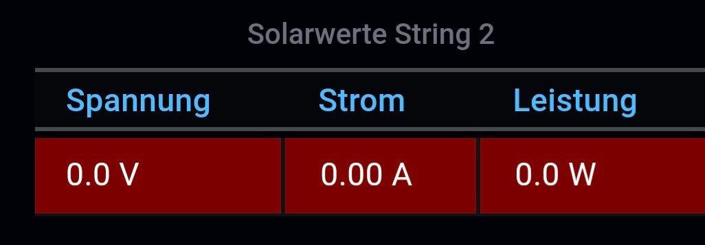

Kann es sein, dass dein Gerät 2 PV - Strings hat? Zu sehen sind nur die Werte von einem String. Da fehlt wohl was in deinem Dashboard.

Re: Growatt Mod6000 Werte
Ja aktuell läuft erst 1 String
Der 2 ist noch nicht in Betrieb.
Vorhanden wäre er Stellt das wohl ein Problem dar, bei den anderen Werten?

Nein, das stellt kein Problem dar. Hat der Growatt eventuell eine Batterie angeschlossen?

Nein, kann dieser nicht
Growatt Mod6000TL3-X wäre die Bezeichnung

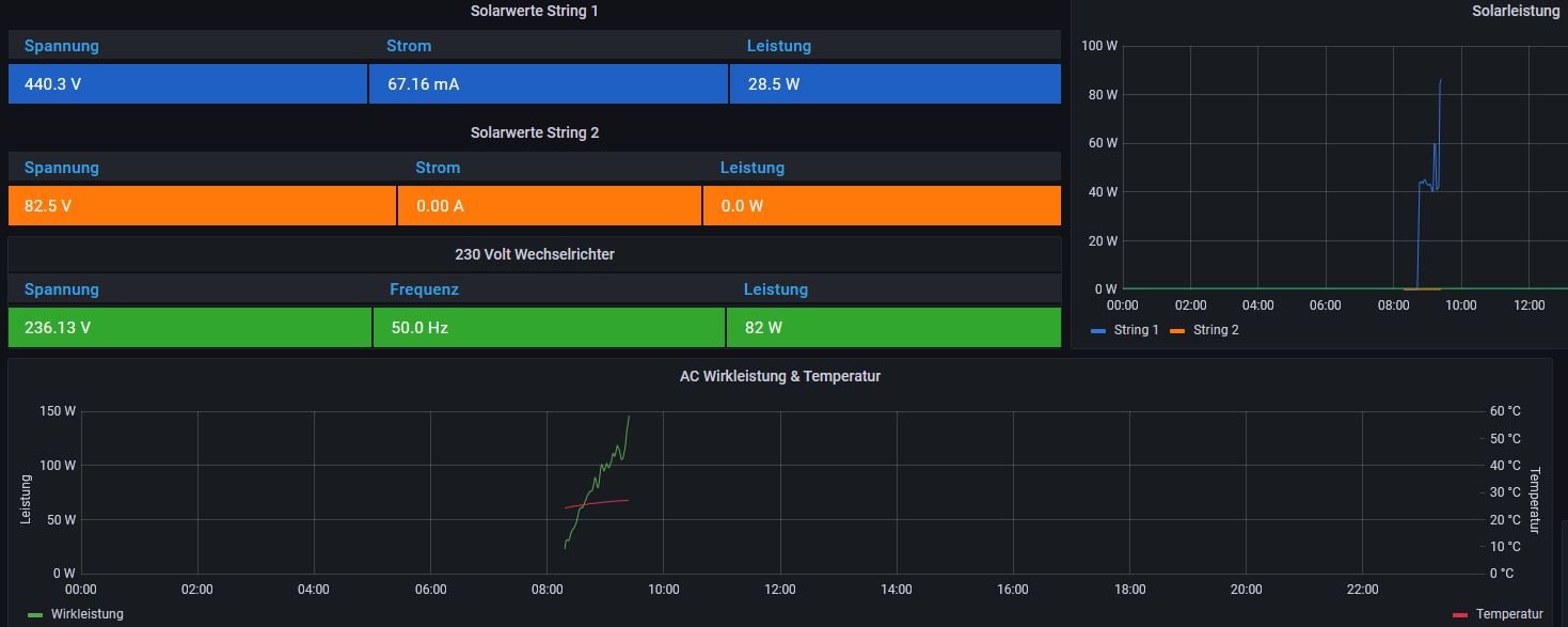

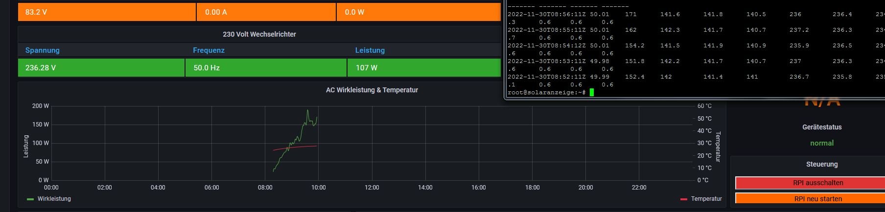

Es ist noch was aufgefallen
die Werte von String Balken und String Kurve stimmen auch nicht überein
ebenso bei AC Leistung, Balken und String stimmen Aktuell gesehen auch nicht überein.
weiterhin bleibt das verhältnis PV Leistung zu AC Leistung unverändert etwas falsch.

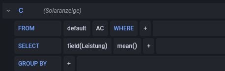

Schaue doch bitte einmal direkt in die Datenbank, was für Werte dort stehen. Einen Growatt Wechselrichter haben doch viele hier im Forum in Betrieb und bis jetzt ist so etwas noch nicht bemängelt worden.

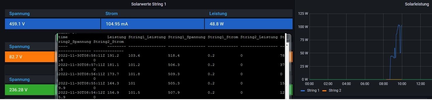

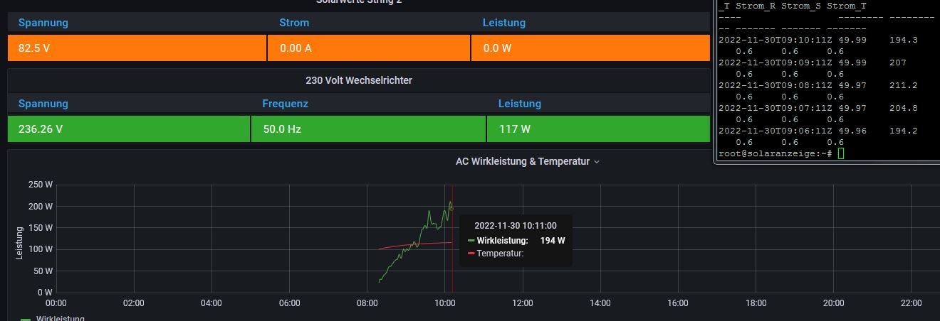

Hallo
hab ich gerade gemacht
die Werte in der Kurve stimmen mit der Datenbank überein
die Werte im Wertefeld stimmen nicht überein.
AC PV hoffe das ist so alles richtig
gerade nochmal Aktuell AC gemacht Der Wert von der Datenbank stimmt mit der Kurve überein
der Wert im Feld stimmt aber nicht dazu
Eingestellt wäre dieser Wert überall sowohl Feld wie Kurve

bei mir hab ich mal als Beispiel den SPH 4600 ohne AKKU in der Influx,Measurement AC, da kommen folgende Werte raus
Frequenz Leistung Leistung_R Leistung_S Leistung_T Spannung_R Spannung_S Spannung_T Strom_R Strom_S Strom_T
2022-11-30T09:12:39Z 50.01 128.2 132.1 0 0 231.4 0 0 1.1 0 0
Spg mal Strom 231.4V x 1,1A =254,5W AC...in der gleichen Zeile steht aber Leistung (beider Strings) 128,2W, die Einzelstringleistung (R) 132,1.
Der Wert steht zwar so in der Influx , aber ist nicht plausibel. selbst wenn ich den Eigenverbrauch des WR mit hinzufüge.
Kann es sein, dass evtl die Registerwerte /Modbus Tabelle verrutscht sind?
Bei mir sind es MIN3000 und SPH 4600(einphasig), beim Martin ein MOD 6000 (dreiphasig)
