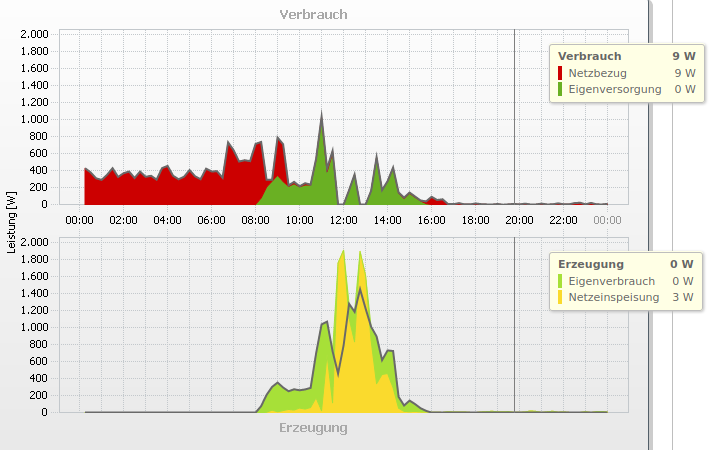

Irgendwann fiel mir auf, dass die DECT Steuerung für den Heizstab im Wasserkocher nicht mehr auslöst, obwohl genügend Einspeiseleistung vorhanden (>1,5kw), also im Portal nachgesehen und dann fällt Folgendes auf...urplötzlich wird die Einspeiseleistung im "Status" auf die max PV Leistung des SMA WR begrenzt,
aber hier dann doch angezeigt.
Das der Eigenverbrauch nicht mehr korrekt angezeigt werden kann, ist schon klar, aber die Einspeiseleistung im "Status"war immer das, was der HM2 auch gezählt hatte, sehe ich ja mit Solaranzeige.
