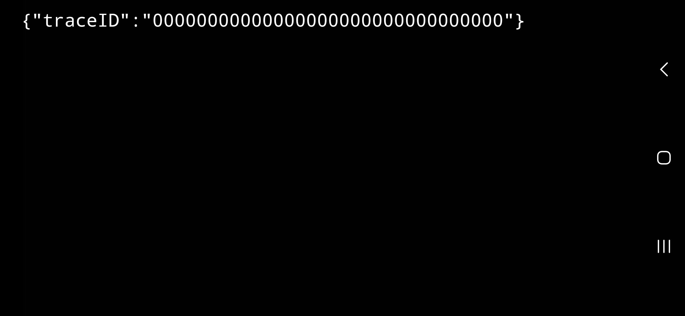

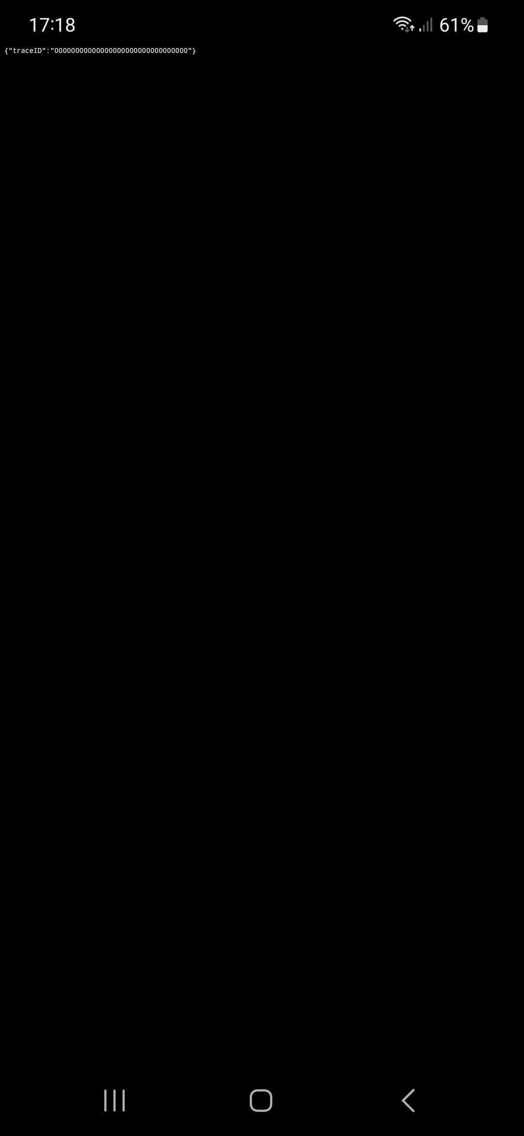

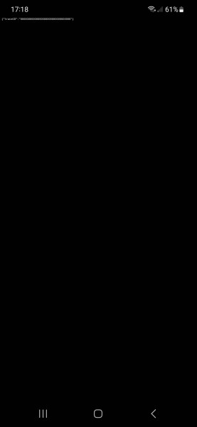

Nabend, mein PI hängt sich leider gerne mal auf, also Neustart.
Aber heute hab ich was ich noch nicht hatte.
Schwarzer Bildschirm ganz oben kleine Zeile Vergrößert
Der PI läuft fast Nackt
PI4 4GB über LAN mit USB
Ein WR ein kleines Dashboard
Keine Daten Aufzeichnung auf Externe Platte.
Jemand ne Idee
Jemand ne Idee

Handelt es sich um die 64Bit Version?
Welche Basis Image Version? 5.0.x? (Nicht die Update Version)

Es ist die 32Bit
4.8.0 Basis 8.2022
4.8.0d Update 9.2022
4.8.0 Basis 8.2022

Dann solltest du einmal die SD-Karte / USB Stick wechseln. Oder dir das Netzteil genauer anschauen.

Netzteil hat 5.0V
Stick wird getestet
Stick wird getestet

Einige Boards der Raspberry 4B benötigt 5,1 Volt. Da gibt es aber genügend Hinweise im Internet.

Der PI
Ist vorher als Octopi gelaufen, oft Tage durch.
Daher ist da nicht drauf geachtet worden.
Ich werde mal eins mit 5.1V testen.
Dankeschön

Rückmeldung
Netzteil tauschen war nicht die Lösung.
Austausch des USB Stick gegen eine Festplatte mit neuem Image, läuft jetzt seit 4 Tagen durch.
Hoffe es bleibt so
Hoffe es bleibt so
