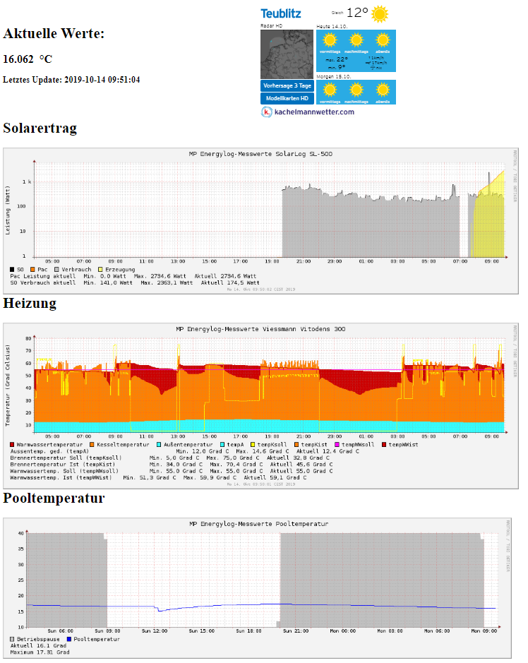

ich bin neu hier und durch einen WR-Tausch auf Fronius Symo ist es mir nicht mehr möglich, SolarAnalyzer (Pro) mit dem Datenlogger SolarLog SL500 zu verwenden. So bin ich auf dieses spannende Projekt gekommen.
In der Vergangenheit habe ich auch mit diversen Raspberry Pis Auswertungstools entwickelt und dabei gemischte Erfahrungen gemacht. Gerade bei der Heizungsauswertung im 24/7 Betrieb über eine optische Schnittstelle der Viessmann Heizung hat sich das serielle Interface (bzw. der Treiber) regelmäßig verabschiedet. Das war aber auch noch zu Zeiten des RPi 2. Vielleicht sieht das heute anders aus.
Für Auswertungen, piHole, Medienserver (PLEX) und weitere Anwendungen läuft deswegen bei mir im Keller ein Intel NUC i3 mit Ubuntu Server. Darauf würde ich gerne auch die Solaranzeige installieren.
Folgende Auswertung/Anzeige würde ich gerne durch Grafana etwas "pimpen" :-)
Gibt es bereits Möglichkeiten, an die Pakete zu kommen oder muss ich mir das Image ziehen und die Konfiguration herausziehen?
Vielen Dank!
